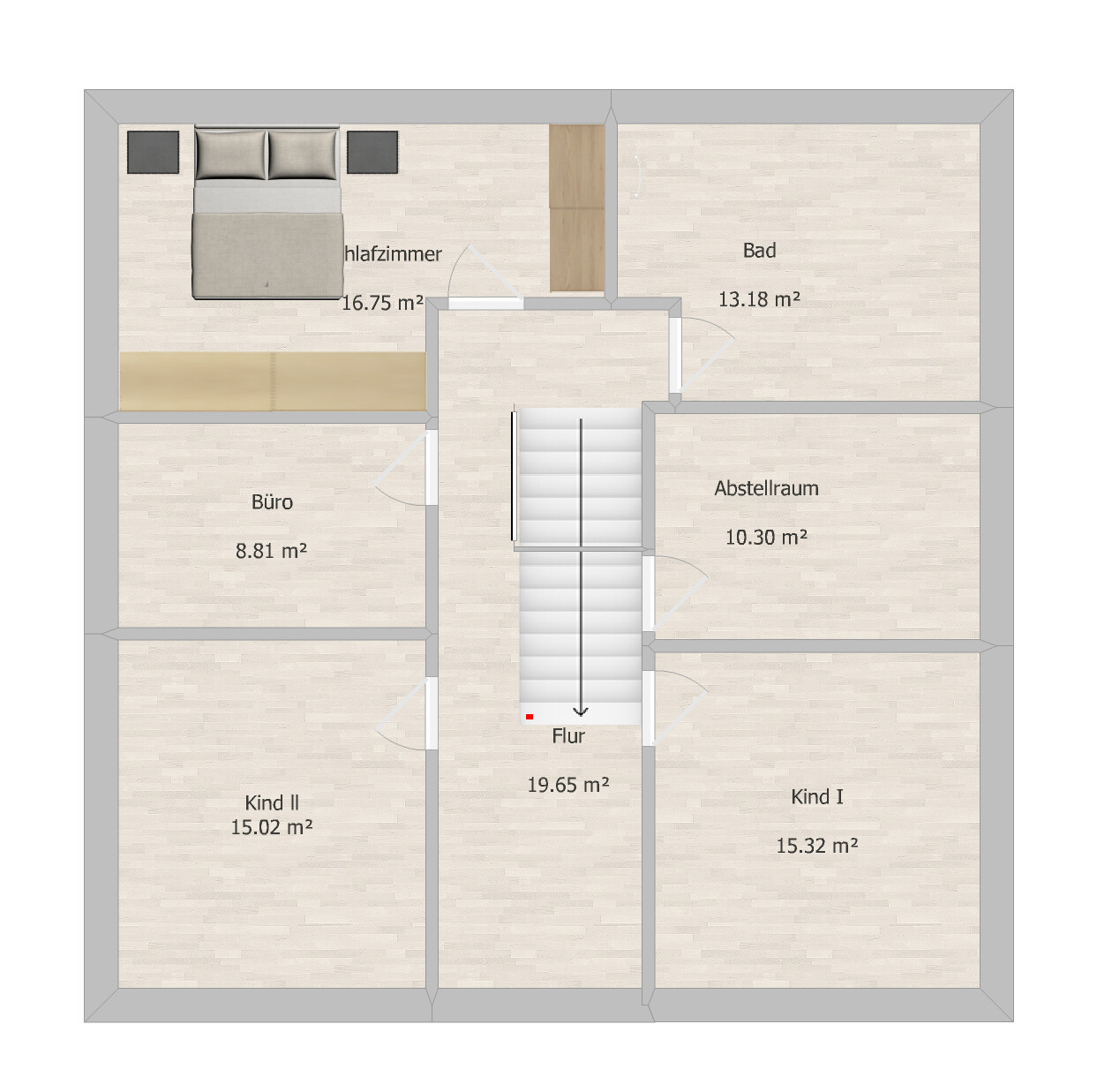

Schon im EG sieht der Allraum Küche mit einer angedeuteten Kücheninsel sehr eng aus, aber immer schlecht ohne Maße zu beurteilen.
Insgesamt fürchte ich, Treppe zu kurz und damit scheitert schon alles. OG sieht aber auch sehr eng aus, dortiger Abstellraum soll von wo betretbar sein? Geht ja nur aus dem Bad.
Das mit den Maßen der schränke und Kochinsel in der Küche ist nicht das letzte Wort. Küche ist an den vorhandenen Raum anpassbar. Dass da auch genug Platz zwischen Kochinsel und den Schränken sein muss, ist mir bewusst. Eine große Kochinsel brauchen wir auch nicht. Das wird dann individuell angepasst. Wollte damit nur ansatzweise andeuten, was dahin kommen kann.
Im Obergeschoss ist hinter dem Geländer (in ca. der Mitte der Treppe) eine Eingangstür für den Abstellraum. Es muss nicht die ganze Treppe Freiraum bleiben. Die Treppenlänge ist aus der App eingefügt worden und hat eine normale Länge (laut Maßen aus der App: 3m lang, 1m breit, 14 Stufen).
Wie schon erwähnt, es handelt sich hier nur um einen Laienentwurf. Die richtigen Maße macht zum Schluss ein Architekt.

Im Obergeschoss ist hinter dem Geländer (in ca. der Mitte der Treppe) eine Eingangstür für den Abstellraum.Und, wie soll man da bitte hinkommen?Und hier mal übliche Standardwerte für Treppen:
und da siehst du, dass für Standardraumhöhe von ca. 250 cm (Geschosshöhe=280 cm) ca. 360 cm Treppe zu rechnen sind. Wenn es sehr bequem sein soll, dann sogar gut 400 cm.

für Standardraumhöhe von ca. 250 cm (Geschosshöhe=280 cm) ca. 360 cm Treppe zu rechnen sind. Schließe mich Escrodas Platzierungsvorschlägen an. Andere sinnvolle Lösungen sehe ich hier nicht. Eine passende Grundrissdiskussion solltest Du im dafür vorgesehenen Forum starten.Die bisherigen Entwürfe hätte ich überhaupt nicht ernst genommen, da die Kernfrage auf die Lage abzielte und allein die Treppe den Entwurf unbaubar macht. Von daher wartetst Du vielleicht lieber auf den Entwurf Deines Architekten / GUs.
Ist ja blöd: Du hast Dir hier das falsche Unterforum ausgesucht.... wir haben hier extra ein Grundrissforum...
das Problem Deiner Platzhalter sind, dass sie nicht funktionieren. Auch die Treppe, mag sie aus einem Programm sein, ist zu kurz für reale Häuser. Es gibt Programme, da muss man die Gegenstände skalieren und es gibt Mindestmaße, die man nicht grad selbst haben möchte.
Einer von zwei Durchgängen in der Küche sollten mind. 80 cm breit sein, wenn es nur ein Durchgang ist, dann mind. 1 Meter. Eine Treppe bei normaler Deckenhöhe hat mind. 3,70 Länge (bei kbt09 sogar 4,10), ein Flur braucht eine bestimmte Breite, um die Tür zu halten und sich zu bewegen.
Eine Tür wird mit dem Türblatt dargestellt, damit man erkennt, wo jmd von ihr erschlagen wird bzw wo sie im Raum rumsteht, wenn sie offen ist und ignoriert das nicht. Es ist vieles voneinander abhängig, und wenn man plant, greift die Tür in eine Wandlänge, diese Länge hat Einfluss auf Stellfläche, Stellfläche hat Einfluss auf Abläufe... und das alles für jeden einzelnen Raum.
Nehme ich zb die Treppe in Bezug auf die 20qm des Senioren-Allraums, dann stimmt da mit ihrem Maß etwas nicht. Wenn man in die Küche schaut, sieht man, dass man die Tür vom Side By Side Kühlschrank nicht von vorn öffnen kann. Und wenn man dann abwinkt und für sich sagt „da kommt dann später das Finetuning, erst mal sind nur Platzhalter“, dann hat man später was für Möglichkeiten? Nämlich kaum welche. Ggf Insel weg und unnötige Fläche verplant.

Die Großeltern ziehen aus einer Eigentumswohnung mit drei Zimmern in dieses eine Wohnzimmer. Viel mitnehmen wollen sie nicht. Da steht auch noch die Überlegung im Raum, die Trennwand zw. Wohn- und Schlafzimmer weg zu lassen, wobei es da auch Nachteile geben wird. Irgendwo müssen ja auch noch Anziehsachen hin. Also muss ein Kleiderschrank noch Platz finden.
vermilly schrieb:Schon bevor ich letzten Satz mit der Gehhilfe gelesen habe, ist mir die Barrierefreiheit durch den Kopf gegeistert. Zumindest barrierearm sollten die Räume sein. Das seh ich ich überhaupt nicht. Ich seh keinen Kleiderschrank oder einen Schrank im WZ, ich seh keinen Essplatz. Die Räume sind schon für agile Menschen eine Herausforderung. Möbliert recht eng, Platz für eine Gehhilfe sehe ich nicht, ich sehe vieles nicht: Garderobe, ausreichender Platz im Bad. ...
Ja, das finde ich auch. Hier muss noch dringend nachgebessert werden. Denn die Gehhilfe ist schon im Einsatz.
vermilly schrieb:Ich seh das so erst mal nicht machbar:
