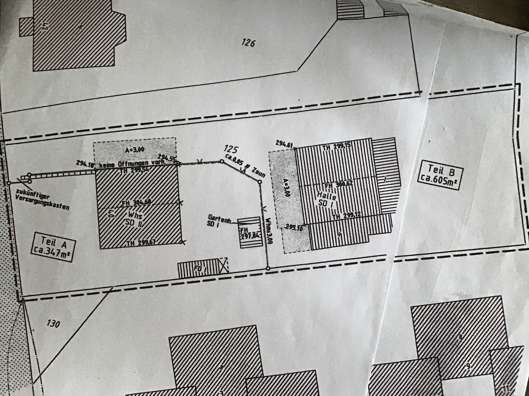

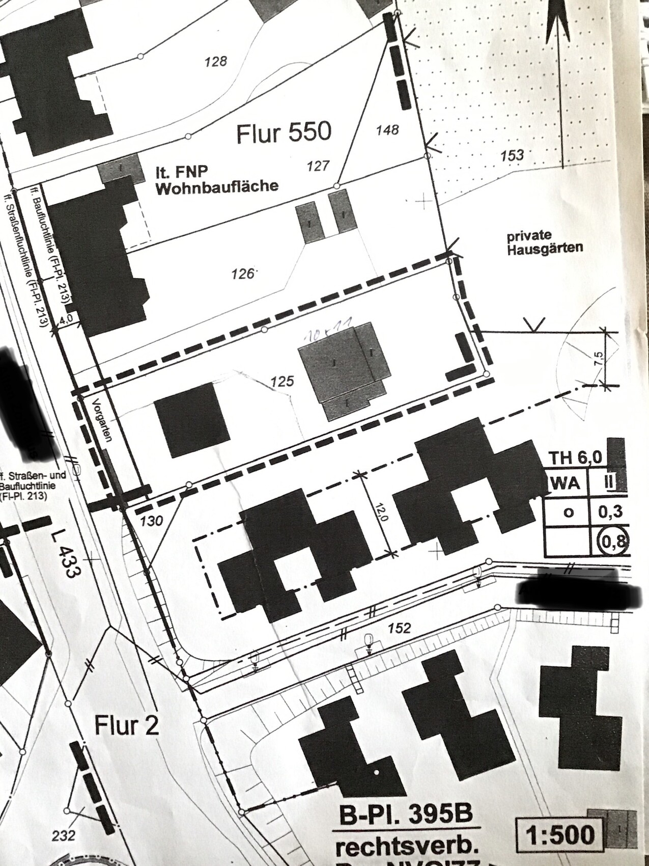

Das Grundstück hat eine Größe von 604m2. Es liegt in zweiter Reihe. Die Einfahrt gehört mit zu unserem Grundstück. Der Vorbesitzer hat seinen Garten parzelliert und danach an uns verkauft.
Als Anlage füge ich dein B.Plan an (ist noch von vor der Parzellierung). Die darauf abgebildete Halle auf unserem Grundstück ist nicht mehr vorhanden). Habe das Blatt so abfotografiert, dass unten Süden und rechts Osten ist.
Vielleicht hat jemand eine Idee, wie das Haus da platziert werden könnte. Mögliches Baufenster wäre 11x11m oder 11x12m. Eine Doppelgarage oder eine 9 Meter lange Garage sollte auch Platz finden.

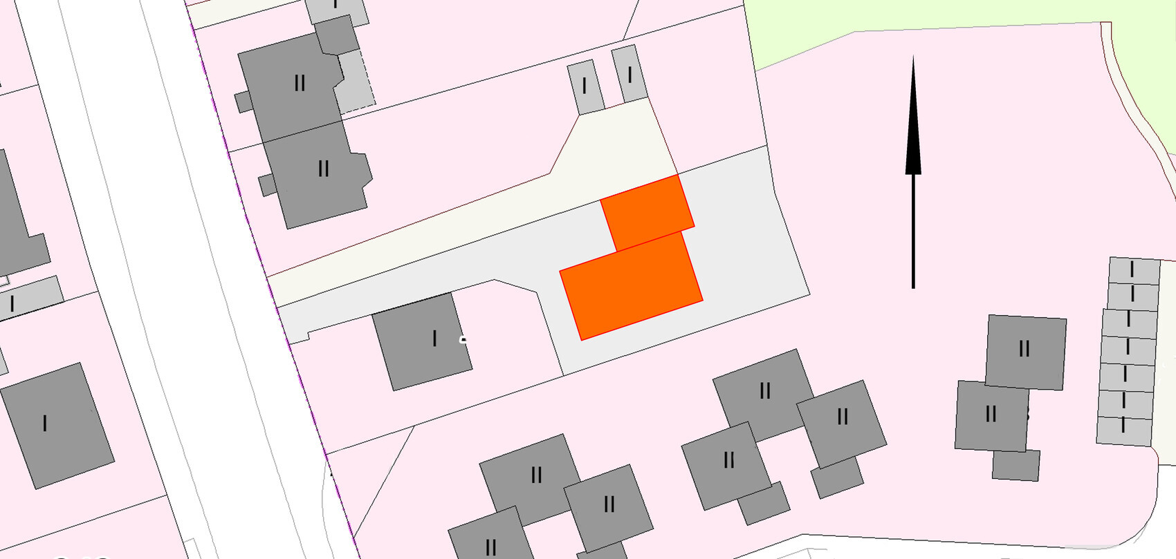

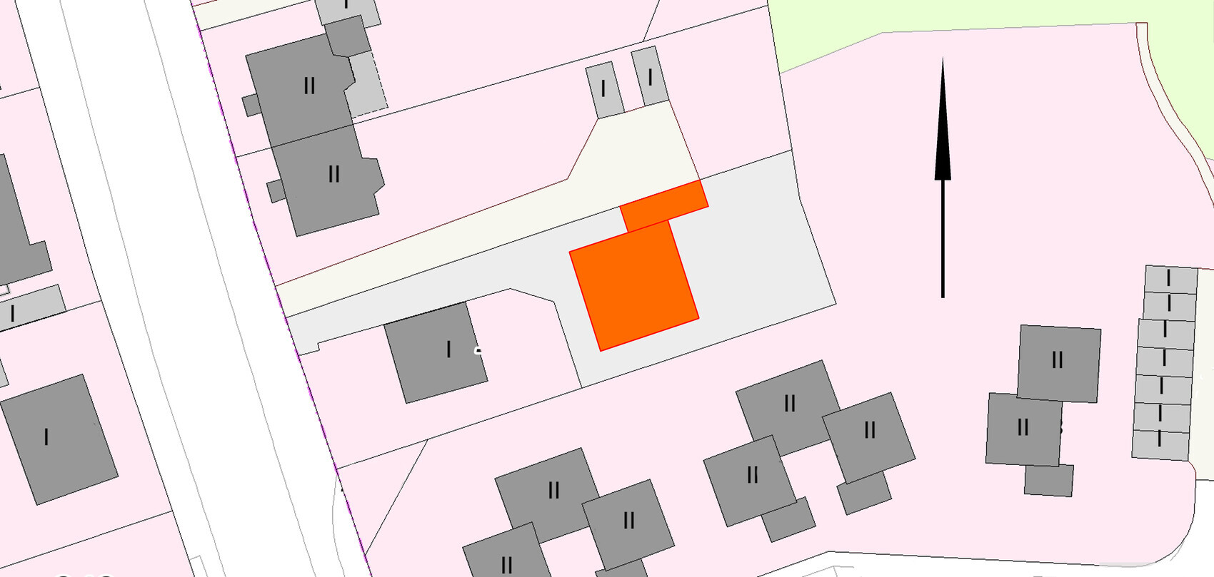

Na hoffentlich gibt es eine positiv beschiedene Bauvoranfrage.
Hier mal Variante 14*8 mit Doppelgarage:
Passen auch mehr Photovoltaik-Module 'darauf.
vermilly schrieb:Dein Grundstück liegt nicht im Geltungsbereich eines qualifizierten Bebauungsplan. Dein Vorhaben muss sich nach §34 Baugesetzbuch einfügen. Das tut es IMHO nicht, weil sich im "Hinterland" keine Wohnbebauung befindet.

Escroda schrieb:
Hier mal Variante 14*8 mit Doppelgarage:Mit welchem Tool renderst Du die Grafiken, in die Du Deine Vorschläge einfügst ? - also wie grabbst Du die Zeichnung aus dem Beitrag, vektorisierst und kolorierst sie dann und bastelst etwas ein ?https://www.instagram.com/11antgmxde/

Eine positiv vorbeschiedene Bauvoranfrage gibt es. Hätte das Grundstück sonst nicht gekauft ohne zu wissen, ob man da überhaupt bauen darf.
Dass es nach Paragraph 34 sein muss, ist mir auch bekannt.
Hier taucht die Frage nach der Dachform auf... in der Umgebung sind nur Satteldächer. Wir möchten aber eine Stadtvilla mit einem Walmdach. Bin gespannt, ob das gehen wird.
Der Vorbesitzer hat eine Bauvoranfrage gestellt, da er dort zuerst selbst bauen wollte. Er hätte dort ein Haus mit den Maßen 11x10 x 2,5 bauen können.
Da wir jetzt eine 6-köpfige Familie dort unterkriegen möchten, muss da ein anderes Haus hin.
Danke schon mal für die zwei Vorschläge für die Platzierung des Hauses. Variante Nr. 1 gefällt mir besser, da wir dann hinter dem Haus auf der Ostseite schon einen angelegten Garten haben, der in der Größe genau passend für uns ist.
