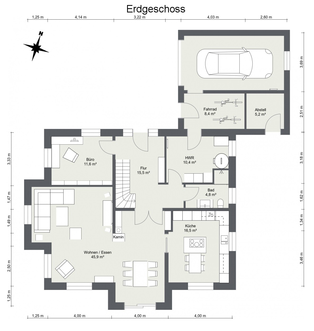

meine Frau und ich erwarten Nachwuchs und möchten demnächst auch unter die Häuslebauer gehen. Zunächst haben wir zwei große Musterhausparks besucht, viele Prospekte angeschaut und uns im Internet inspirieren lassen.
Wir möchten gerne ein Einfamilienhaus (nach KFW 55) mit Satteldach und Erker bauen und befinden uns derzeit in Gesprächen mit mehreren Bauträgern. Diesen haben wir unsere Entwürfe vorgestellt, allerdings sind wir unsicher, ob wir doch noch zu einem Architekten gehen sollten (es kam nicht sonderlich viel Feedback).
Daher wollen wir unseren Entwurf hier gerne vorstellen und eure Meinungen einholen, ob unser Grundriss soweit sinnvoll ist oder wir gewisse Dinge übersehen bzw. "falsch" machen.
Vielen Dank vorab für eure Meinungen / Verbesserungsvorschläge!

EG: Großzügiger und heller Wohn-/Essbereich, Küche (nicht offen), Arbeitszimmer, Hauswirtschaftsraum/Technik

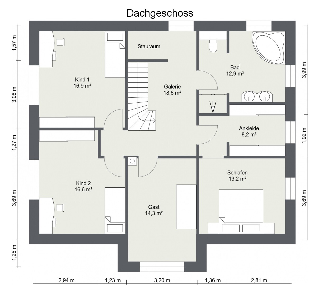

OG: Schlafzimmer mit Ankleide, 2 Kinderzimmer, Gästezimmer (bzw. 3. Kinderzimmer), Bad

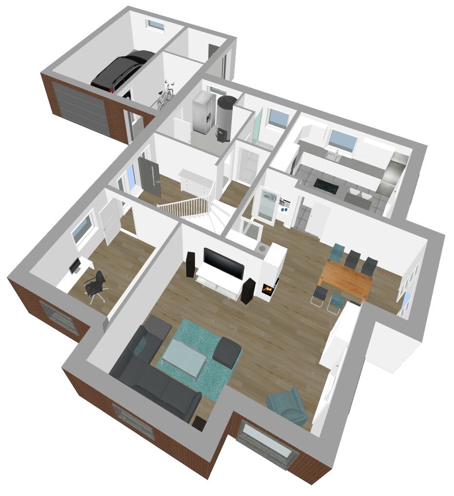

EG: Offener Wohn-/Essbereich mit Kamin, Sonne geht morgens "in der Küche" auf und wandert den ganzen Tag um das Wohnzimmer. Vom sofa immer Sicht in den Garten und auf den Kamin.
OG: Recht große Kinderzimmer, jeder Raum hat Fenster

EG: Position der Treppe, Küche weit weg von der Haustür, Abstand Kücheninsel zur Wand, Hauswirtschaftsraum zu klein?
OG: Flur zu groß und Bad zu klein? Stauraum schlecht geplant?

- Der erste Entwurf ist eine Mischung aus diversen Eindrücken (Musterhausparks, Prospekten, Internet, ...)
- Da sich die Einfahrt in der NW Ecke des Grundstücks befindet, sollen Haus und Garage möglichst weit in den NO des Grundstücks rücken, damit Garten und Terrasse in SW Lage sind.
- Wohn-/Essbereich soll im SW des Hauses sein.
- Die Küche soll durch eine Schiebetür vom Wohn-/Essbereich abgetrennt sein.
- Die Kinderzimmer sollen ausreichend groß sein und möglichst viel Sonne bekommen.
Was haltet Ihr von dem Entwurf bzw. was könnte man anders/besser machen?
Ist eine Tür vom Flur abgehend in die Küche sinnvoll?
Sollten wir lieber eine Podesttreppe planen?
Ist der Hauswirtschaftsraum / Technik groß genug?
Was haltet ihr vom Stauraum im OG?

Gefällt mir sehr gut bis jetzt.
Die Erker wollen natürlich bezahlt sein aber 400K reichen, denke ich. Ansichten wären nett. Auch die 2m Linie lieber mal einzeichnen.
Der Stauraum im OG wird unter der Schräge schwer begehbar. Da würde ich Luftraum machen und komplett öffnen. Die Schreibtische der Kinder können so unter der Schräge auch nicht stehen, die müsstet Ihr noch drehen, denke ich. Die Schamwand neben dem WC find ich Quatsch - aber das sind Kleinigkeiten.
Die Treppe sieht etwas kurz bzw. steil aus. Kann auch täuschen. Kannst Du mal die Maße nennen mit der gewünschten Geschosshöhe?
Technik ist echt knapp - erzähl mal, was da alles rein soll.
Die Küche ist ergonomisch vermutlich ein Desaster, aber das weiß Kerstin (@kbt09) besser. Ich würde den kleinen Tisch rauswerfen und dafür ne richtige Insel rein - nicht so ein Pseudo-Dingens, wo man gar nicht arbeiten kann. Außerdem die Tür zum Essplatz verdoppeln.

Stimme Katja (@kaho674 ) im wesentlichen zu.
Erker für Essplatz erscheint mir zu schmal. Wo ist Terrasse geplant (Lageplan !!)? Alle möglichen Zugängen sehen sehr verstellt aus und Weg von Küche wäre Slalom.
Im Flur die Nische zum Hauswirtschaftsraum, da würde ich darauf achten, dass die durchgehend ca. 65 cm tief ist und einen durchgehenden schrank aufnehmen kann. Also Seitenfenster Türen schmaler oder so.
Generell wären ein paar Maße sinnvoll und wie gesagt definitiv die 2m-Linie vom Dachgeschoss.
Lageplan auch wichtig, damit man beurteilen kann, ob die Garage so überhaupt gut angefahren werden kann. Scheint ja ziemlich viel gepflasterte Fläche vorm Haus zu erfordern.

Und die 2,20m Linie. Niedersachsens Vollgeschossdefinition gehört zu den einschänkendsten in unserer Republik mit 2,20m lichter Höhe und 2/3 Regelung (NRW z.B. 2,30m und 3/4). Das Zwerchhaus wird vermutlich nicht funktionieren.

Ja, vor allem welche, die auch einen Sinn ergeben und nicht Entfernungen zur Wandmitte oder so ein Quark. Also Außenmaße, Wandstärken, Treppenmaße, Geschosshöhe u.ä. Dann könnte man mal rechnen, ob Ihr es auf 125cm Kniestock schafft. Ich denke auch, dass das Zwerchhaus da wegfällt.
