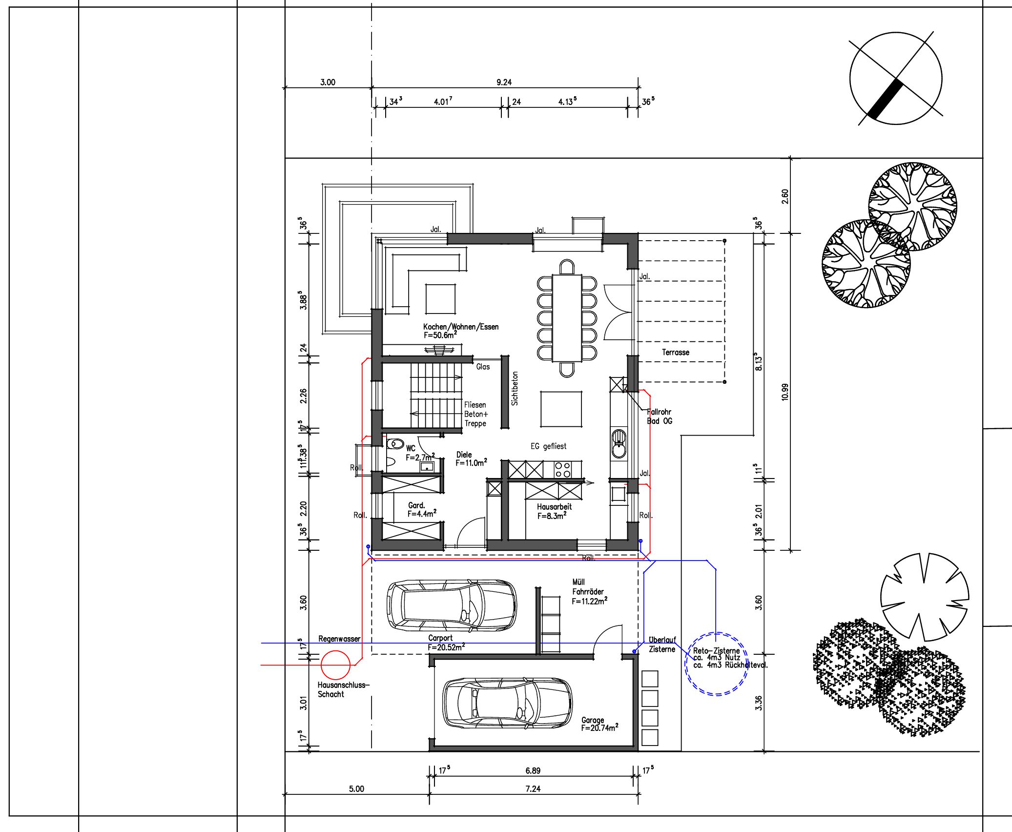

Wir hatten den Architekten gefragt und im EG wäre nichts aus dem OG zu hören. Hatten aber eher Bedenken wegen dem Kinderbad.
Mir ginge es jetzt auch nicht ums Hören, sondern wo man dann die Entwässerung plant? Ok, bei mir gibt es einen Steigeschacht in der Wand zum Treppenhaus versteckt. Unter dem Bad ist die Küche, hören tut man nichts.

Mir wäre der Weg zur Haustüre zu eng wenn dort ein Auto steht.
Ich habe schon einen vorläufigen Entwässerungsplan bekommen, den wandel ich gleich um. Das Abwasser wird teils ums Haus herum geführt.
Schächte sind einmal Küche Richtung Garten und einmal im Eingangsbereich. Dort lassen sie sich m. E. gut verstecken bzw. sogar als Trenner integrieren.
Diese Sorge haben wir auch. Laut Architekt kann der Carport ggf. noch 10 cm breiter, wenn die finale Vermessung des Grundstücks durch ist und die Abstandsflächen genau berechnet sind. Das wollen wir dann auch unbedingt nutzen.
Meine Schwester hat eine ähnliche Konstruktion mit 3,50 m. Der Carport ist aber kleiner und hat keinen Bereich für Fahrräder und Müll. Dort steht das Auto immer vor dem Carport, was wir eigentlich nicht möchten. Wir möchten eigentlich so viel Platz, dass Fahrräder und Mülltonnen noch am geparkten Auto vorbeipassen.
Danke! mini
mini_g!22.11.19 11:58

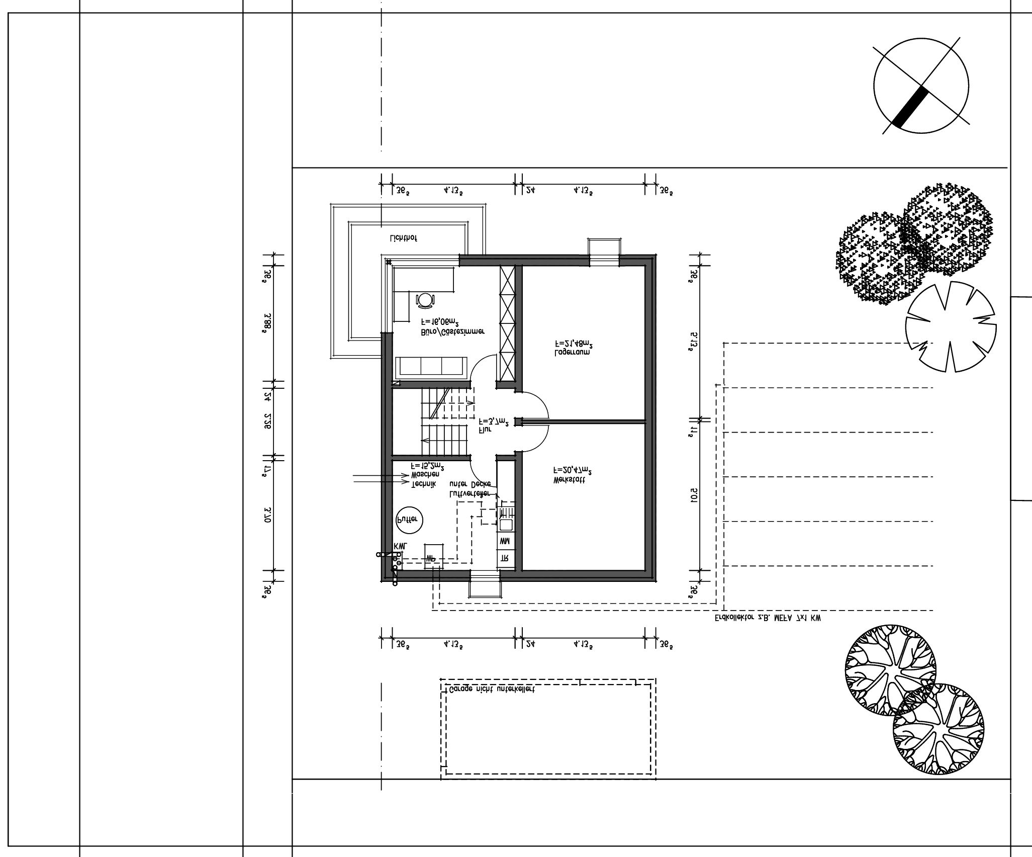

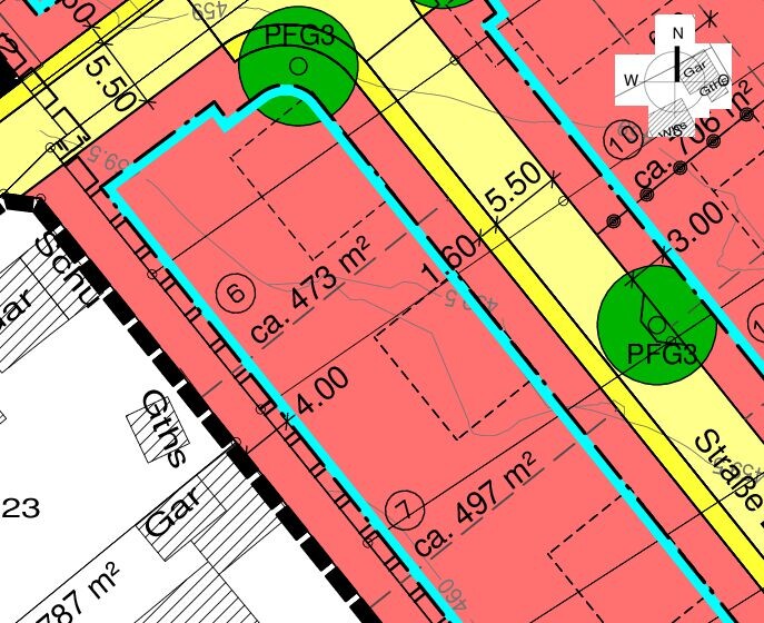

So, anbei der Lageplan, es ist Grundstück No 7. Der Plan ist genordet, hab den Nordpfeil reinkopiert
Den Keller habe ich einmal selbst gespiegelt, der Nordpfeil ist aber korrekt und nicht gespiegelt. Der Lichtschacht für den Technikraum ist zur Strasse gewandert, den Lichtschacht für den Kellerraum habe ich mal mit Paint verschoben ...
In der Entwässerungsplanung ist die Zisterne in den Garten gewandert. War wohl aufgrund der Position des Kontrollschachts Kanal nicht anders möglich.
Viele Grüsse! mini
