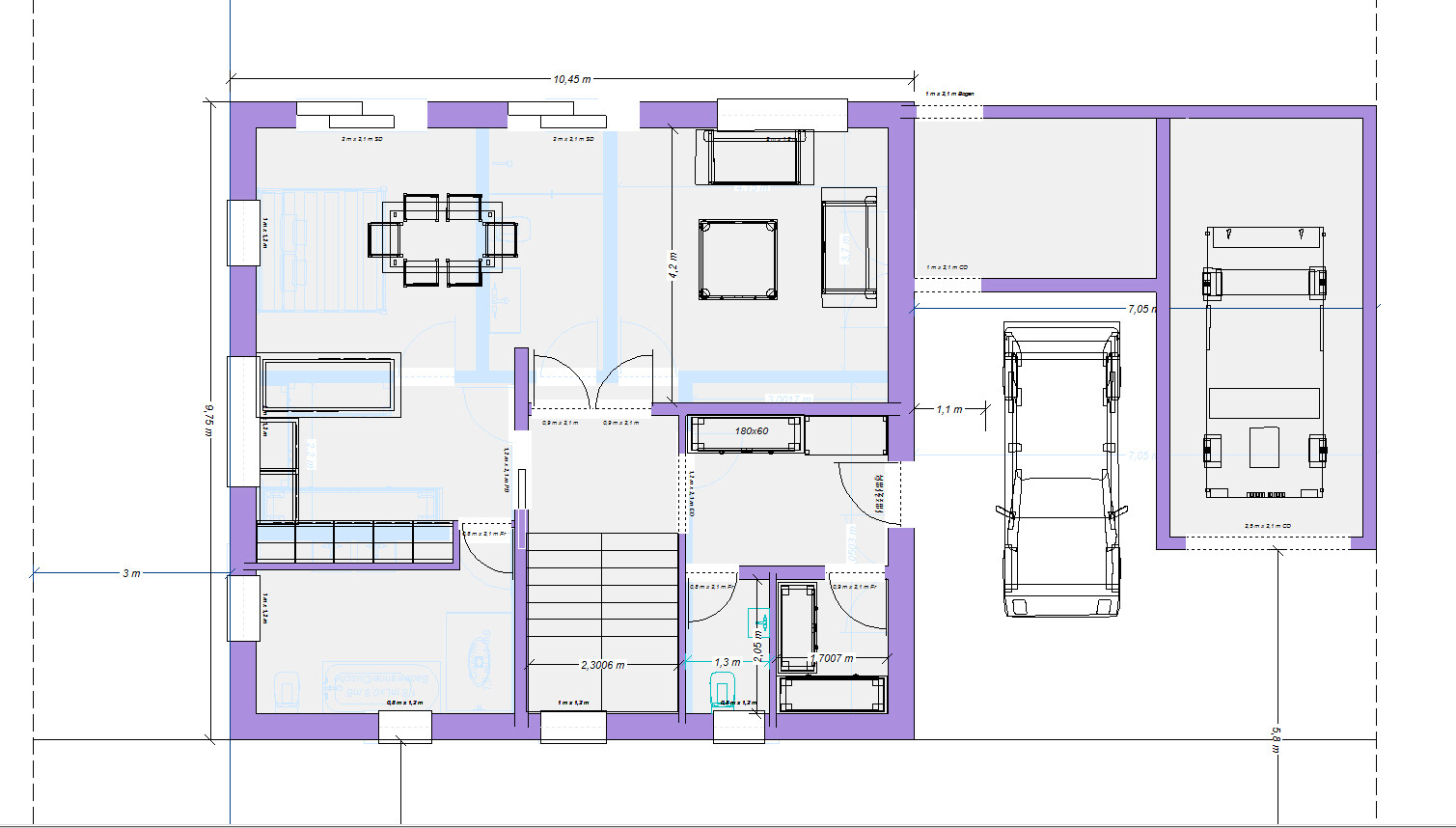

Wg. Wohnzimmer ... ich bevorzuge die L-Varianten gegenüber den langgestreckten Varianten. Das ermöglicht in aller Regel für den Wohnbereich einen wirklichen Rückzugsbereich. So wie ihr das L geplant habt, kann man den Raum tatsächlich auch mal richtig abtrennen.
Wenn du den Hauswirtschaftsraum auch mal als Schmutzküche etc. nutzen willst, dann finde ich die Hauswirtschaftsraum-Tür wie im Ursprungsplan sehr sinnvoll. Man könnte da eine sehr geschickte Küchenplanung machen. Und wie gesagt, das Verlegen vom Abwasserschacht aus dem OG in den Bereich Hauswirtschaftsraum würde ich auf jeden Fall versuchen.

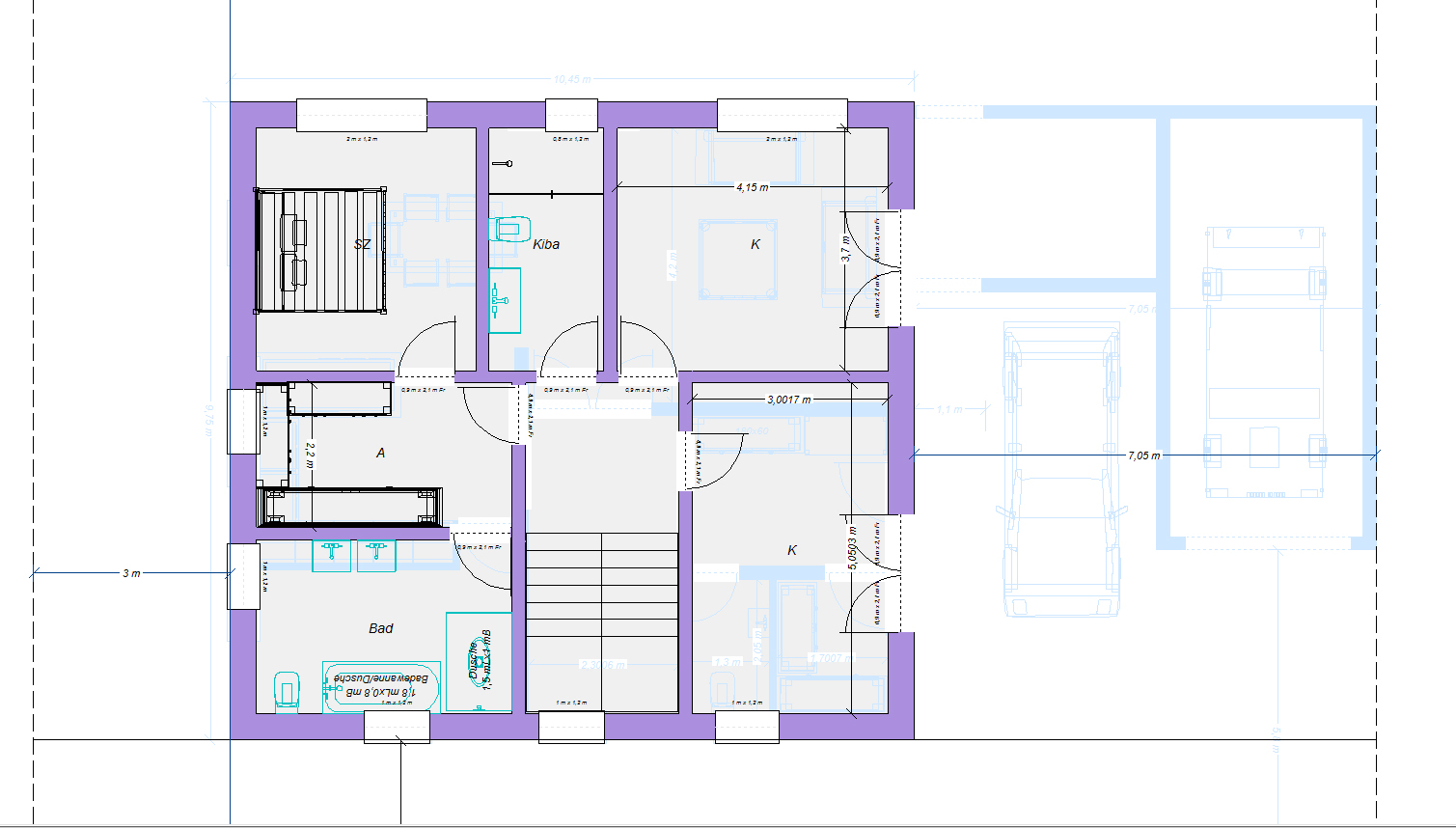

Ich würde die Hausmaße noch etwas verschieben auf 1045x975 damit der Treppenbereich und die WZ-Tiefe etwas gefälliger wird. Außerdem zählt beim Platz neben dem Auto vor der Haustür jeder Zentimeter (m.E. ist das ne Kröte, die ich nur schlucken würde, wenn üblicherweise nur 1 Auto auf dem Grundstück parkt).
Grundriss eines Hauses mit Wohnzimmer, Küche, Essbereich, Bad, Flur, Treppe und Garage (mit Auto).
Grundrissplan eines Hauses mit Küche, Bad, Schlafzimmer und Garage, farblich markierte Wände.
Ob man bei dieser Hausgröße tatsächlich ein Kinderbad plant, da bin ich zwiegespalten. Einerseits liegt es so oder so über dem WZ und man müsste die Entsorgung gut planen. Andererseits ist unten keine Dusche mehr drin, bei dieser Aufteilung.

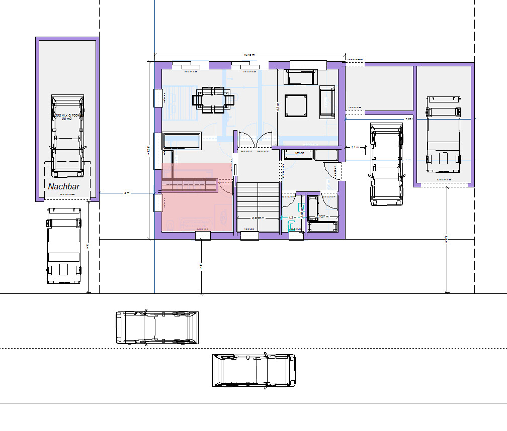

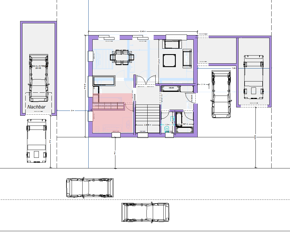

Ich habe das Gefühl, dass die Größe des Grundstücks bei der L-Wohnraum-Diskussion überschätzt wird oder einigen einfach die Übersicht fehlt. Die Ach so ruhige und kuschlige Lage im hinteren L relativiert sich m.E. komplett, wenn man mal die Draufsicht inkl. der zu erwartetenden Randbebauung des Nachbarn dazu einzeichnet.
Ich hab mal meine Skizze genommen und das WZ mit rosa simuliert:
Grundriss eines Hauses mit Wohnzimmer, Essbereich, Küche, Treppe und Garagen samt Fahrzeugen.
Wenn man sich jetzt noch die geplanten Eckfenster aus #1 dazu denkt, wird es noch absurder. Wir schön kommt einem dann doch die Lage am Garten vor, oder?

Ich bin ja bekennender Küchenfan und mag U-Küchen in der Form leider gar nicht . Auch läßt sich der Hauswirtschaftsraum so schlechter als erweiterte Küche wie der TE es beschrieben hat, nutzen. Ich mag echte Kücheninseln, die hier nicht so ohne weiteres möglich sind.
Letztendlich hängt es echt an den eigenen Vorlieben ... wann wird wirklich der Wohnraum für welchen Zweck genutzt.
