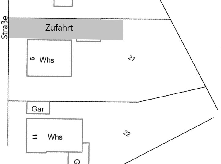

HeinzzLöwe
23.11.21 09:54
Guten Morgen zusammen,
hier gab es ja richtig viele Antworten das gefällt uns gut.
Tom1978 schrieb:
Sind das jetzt 160qm + Keller? Für Speckgürtel Stuttgart habe ich gelernt gelten andere Baupreise als z.B. bei uns in Brandenburg. Deswegen sollte man mit 3.000 € *160 = 480.000 € + Keller locker 100.000 €. Sind wir bei ca. 600.000 € + Baunebenkosten. Aber das war ja nicht die Frage.
Was mir persönlich nicht gefallen würde, wenn die Leute erstmal durch die Küche durchlaufen müssten um ins Wohnzimmer zu gelangen. Die Küche muss natürlich IMMER picobello aufgeräumt sein, weil die Gäste immer da zuerst durchlaufen.
Außerdem würde ich den Speiseraum weglassen, dafür die Küche als L-Form aufbauen + die wohl gewünschte Insel.
Sonst finde ich das Wohnzimmer recht schmal mit 3,77m.
Also die Fläche sind laut unserer Rechnung etwa 130m² Plus den Keller. Ist das dann noch immer zu optimistisch? Wir haben von der Firma eine Kostenschätzung von 460000€ bekommen, aber klar überall kommt noch etwas drauf da müssen wir schon diszipliniert sein. Das mit der L Form klingt im Prinzip gut, allerdings ist meiner Frau die Speisekammer wichtig. Aber danke für den Vorschlag.

Ja prinzipiell sehen wir das mit dem Licht auch so. Im Anschluss steht das Elternhaus meiner Frau und dahinter kommt dann die Strasse.
Der Vorschlag mit dem Bad gefällt uns sehr gut.

Gehen wir mal davon aus, dass bei HeinzLöwe keine Teller mit Essensresten stehen, sondern gleich in den Grundstück wandern… dann ist der Entwurf ein sehr solider Entwurf.
Mir persönlich gefallen einige Dinge nicht, das ist aber nicht erwähnenswert, denn er wird funktionieren. Überprüft habe ich Höhe des Kellers und Fenster für einen Aufenthaltsraum, Lage der Lichtschächte, dass sie nicht mit der Terra kollidieren.
Verbessern könnte man die Lichtsituation im Haus bzw. die Westseite, indem man das ganze Haus gg den Uhrzeigersinn etwas drehen würde. Dann kommt man in den Genuss, etwas mehr Gartenplatz im Westen zu haben. Außerdem hätte das Haus dann etwas Pfiff, was ja doch etwas kurz kommt.
Auch würde ich die Speis etwas gradliniger gestalten - sie wirkt in dem Schnörkellosen wie ein Fremdkörper.
OG empfinde ich etwas eng bezüglich Flur und Schlafzimmerschrankmöglichkeit. Aber das ist der Kompromiss aus allen.
Duschtrennwand kann sogar wegfallen.
meinst du mit der Lichtsituation nur das EG? Ich hänge mal ein Bild vom kompletten Grundstück an. Meine Frau bekommt den Bauplatz von ihren Eltern. Aktuell ist das der Garten. Nach unserer aktuellen Anordnung vom Haus sind Links davor also zwischen Elternhaus und unserem noch 10m Garten den wir dann auch gemeinschaftlich noch nutzen können.
Ja Schrankmöglichkeiten im Schlafzimmer sagt auch meine Frau sind begrenzt aber klar man kann nicht alles haben 😀 Dusche fanden wir den Vorschlag hampshire mit dem T sehr gut und werden uns das mal anschauen.
Lageplan: Straße links, graue Zufahrt, zwei Gebäude (Whs 6, 11), Garage, Parzellen 21/22.
