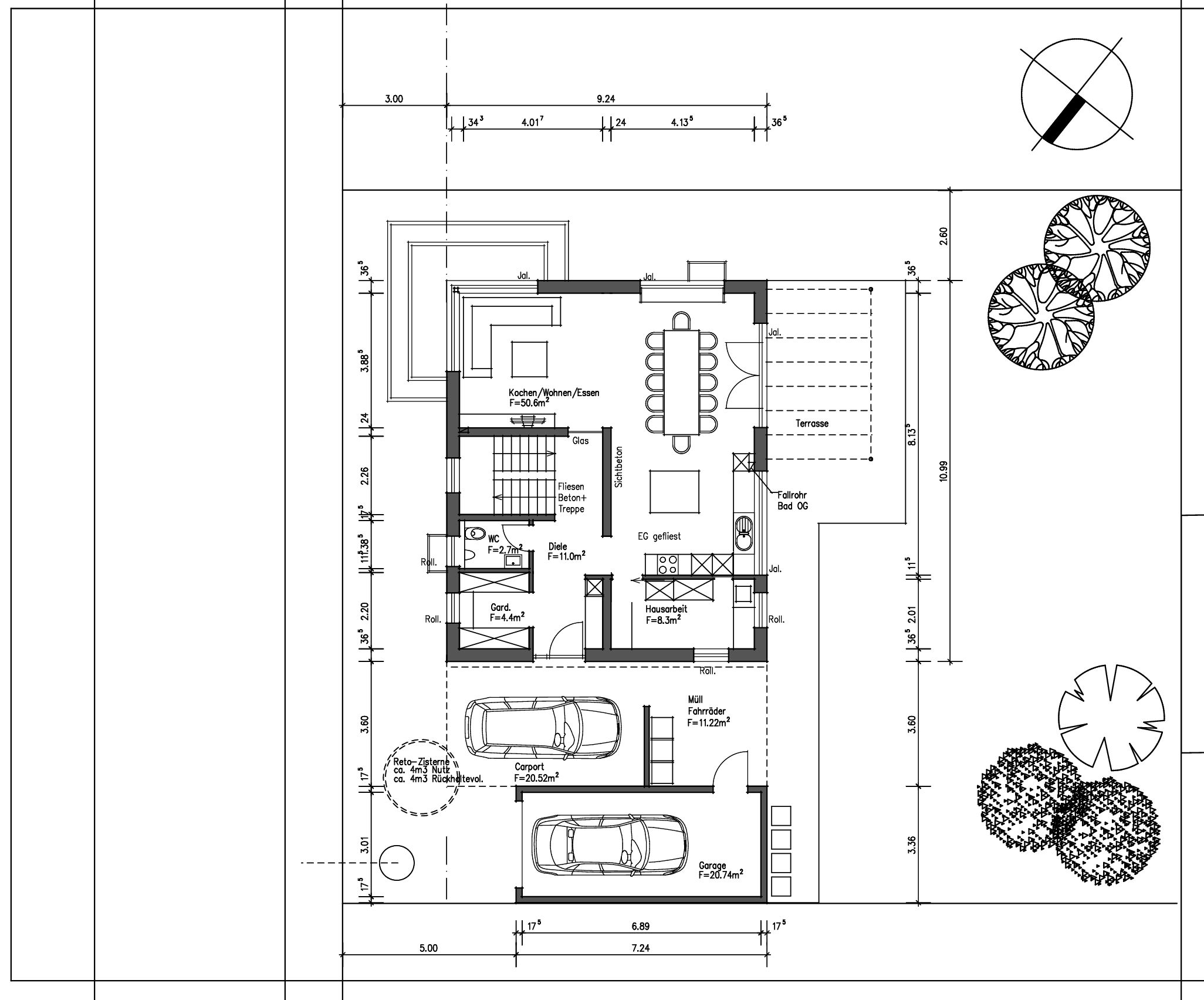

ᐅ Neubau Einfamilienhaus ca. 174 m² Grundriss Architekt
Erstellt am: 22.11.19 07:51

Ist denn absichtlich das L für die Wohnräume gewählt? Ich sehe bei diesem Grundstück keinen Grund, die Wohnräume nicht komplett an die Gartenseite zu legen. Chillraum kann ja abgetrennt werden. Eingang eher über die Nordseite.

Mir gefällt der Entwurf auch sehr gut.
Allerdings habe ich auch etwas Kritik:
- Die Tür zum Hauswirtschaftsraum ist mir zu eng in der Küchenecke. Man muss ja immer an denjenigen vorbei, der gerade in der Küche werkelt (ist ja nicht immer ein und dieselbe Person)
ich würde also die Hauswirtschaftsraum-Tür im EG an den Eintritt der Küche setzen und die Ecke der Küchenecke lassen.
- Dann würde ich dem Schlafzimmer ein Ostfenster gönnen und das Bett mit dem Kopf nach Süden drehen.
- Manchen ist es egal, aber die Küchentür etwas zur Toilettentür versetzt würde vielen besser gefallen, also hier dann ggü der Treppe anordnen.
das hätte dann auch den Vorteil, dass nicht jeder an Ofen und Kühlschrank vorbei muss, der ins WZ möchte.
- Bad OG: würde ich Dusche und Toi tauschen, auch das lange Fenster entsprechend ziehen. Vorteil: Toi etwas versteckt, aber mit Blick nach draußen.
- Mir wären die Zugänge zur Terrasse zu wenig.
Das L hat sich aus den Räumen ergeben, war unsererseits nicht vorgegeben. Wie würdest Du das anders anordnen? Küche und Wohnzimmer tauschen?
Eingang ist aktuell im Norden, der Plan ist nicht genordet, aber mit Nordpfeil.
Viele Grüsse! mini
mini_g!22.11.19 14:59
Danke ypg!
So wie in der Beilage?
Wir hatten schon überlegt statt des Glaselements zum Wohnzimmer einfach eine Glastüre zu machen. Wir wollten dort komplett schliessen, der Architekt meinte aber die Wand dort nicht zu zu machen wäre vorteilhaft. Falls das Wohnzimmer irgendwann doch als eigenes Zimmer mit neuer Wand zum Esszimmer abgetrennt werden sollte.
Viele Grüsse! mini

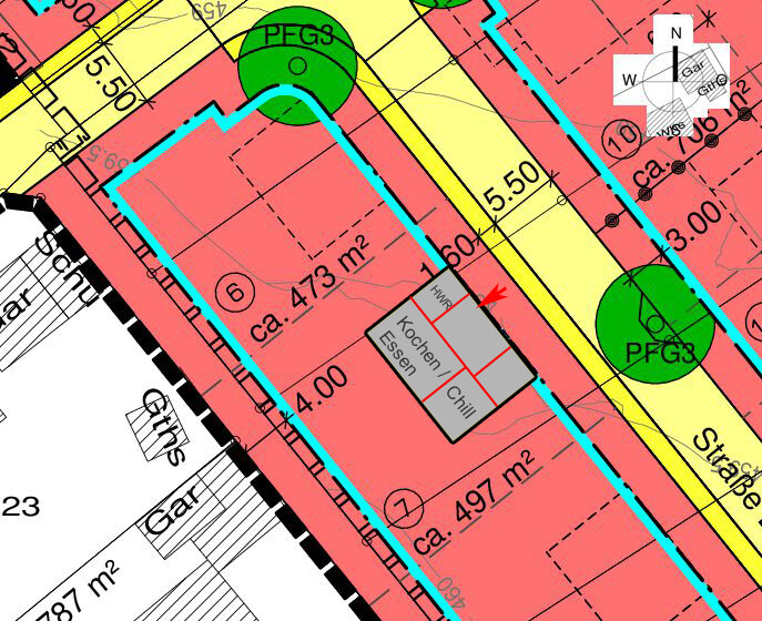

kaho67422.11.19 15:04
Nur ganz auf die Schnelle, hab gerade wenig Zeit:
Grundrissplan eines Grundstücks mit farbigen Parzellen, Küche/Essen, ca. 473 m2, Nordpfeil.
Grundstücksgrenzen sind doch die gestrichelten Linien, richtig?
Terrasse zentral im Garten. Garage in den Nord-Westen.
Oder hab ich hier die Firstrichtung verdreht? Ist ja fast 45° zwischen den Stühlen....
mini_g!22.11.19 15:14
Nein, alles richtig!
Die 1. Variante war mit Eingang vorn. Ich wollte aber unbedingt eine "ordentliche" Überdachung, uns beiden kam der Eingang dann auch zu exponiert vor.
L-Anordnung war das aber auch schon. Hmm. Muss ich noch mal überlegen.
Grüsse! mini
