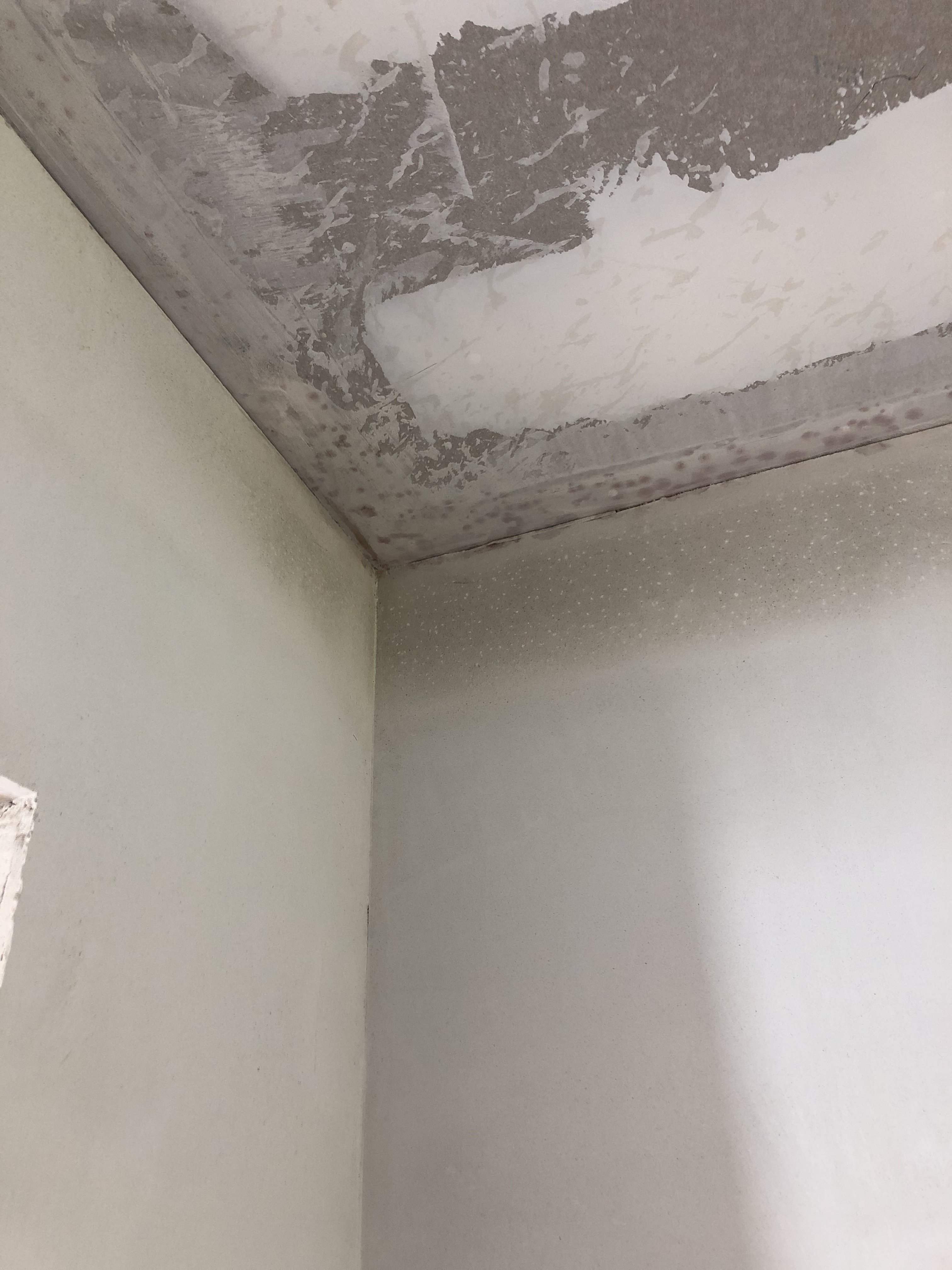

Morgen,
danke für den Input! Genau es ist Decke und die Wände. Pechschwarz und wirklich innerhalb von einer Nacht gebildet. Jetzt nach zweit Tagen mit 1 mal Stosslüften (wie empfohlen- da dies wohl bei einem kleinen Haus reicht) ist es wie weg wegischt (siehe Foto). Ich mache mir trotzdem sorgen, dass es Schimmel ist und wieder kommt. Daher tendiere ich zu einem Sachverständigen der mir entweder Erleichterung oder eben zum Austausch der Materialien rät,inbeiden Fällen ist es mir die 500 Euro wert.
Viel Glück
Ecke eines Zimmers: Decke mit abblätterndem Putz und Feuchtigkeit.

Von was für einer Hausgröße reden wir eigentlich? Auf dem Foto sehe ich auch nur Putz und Betondecke, richtig?
Viel auszutauschen ist da nicht.
Schimmel wächst auch nur auf organischen Materialien. Es kann sein, dass du dort irgendwelche kleinen Anhaftungen hattest. Dann kann das Problem tatsächlich so schnell weg sein, wie es gekommen ist.

Wenn die Ecken ganz getrocknet sind (man sieht mMn., dass sie noch feucht sind) kannst Du - wenn Du ganz sicher gehen willst - mit einem Schimmelvernichter drübergehen, bevor gestrichen wird.
Ich glaube nicht, dass ein Sachverständiger da notwendig wird.
Weiter viel Lüften sollte jedoch ganz oben auf der ToDo-Liste stehen!

Die Lüftungsintensität hat doch kaum was mit der Hausgröße zu tun. Eingetragene Feuchtigkeit pro Raumvolumen ist das Problem.
Einmal am Tag reicht da absolut nicht.
Gerne auch von Fensterscheiben den Beschlag runter nehmen, Fenstersauger sind da praktisch.

Danke für die Nachrichten! Also wir haben seitdem die Trocknungsphase begonnen hat immer trockene Fenster gehabt (kein Kondenswasser, Beschlag, etc) und unser Bauleiter hat nach mehrmaligem Nachfragen ausdrücklich gesagt, dass einmal am Tag Lüften ausreicht. Das Haus hat eine Fläche von 90qm.
