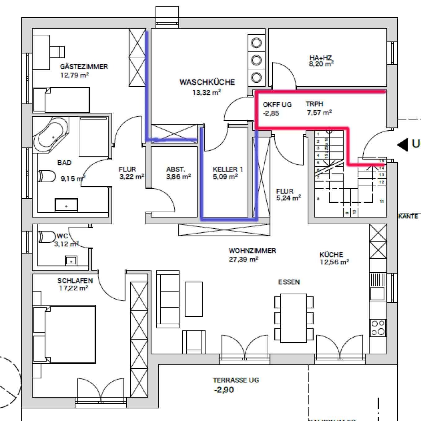

Guten Abend,
Was ich nicht ganz verstanden habe, wo du einen Unterschied OG <> UG (siehst).
Das UG hat ganz klar voneinander abgegrenzte Bereiche (Anlage). Einen Dielenbereich, welcher den Zugang in die Wirtschaftsräume, wie auch in die Einliegerwohnung eröffnet. Die Schnittmenge bildet ausschließlich die Diele. Anders ausgedrückt, wer aus dem EG in die Wirtschaftsräume möchte, "stört nicht die Schwiegereltern und umgekehrt.
Das OG hat zwar einen Flur als Verteilzentrum, gleichermaßen wird der Flur auch ein Stück weit privat von den Kindern genutzt werden, bspw. wenn sie sich wechselseitig "besuchen". Wären die Räume der Kinder analog der Einliegerwohnung des UG separiert, hätten sie ihren komplett eigenen Bereich; könnten zum Bleistift nackig über den Flur laufen, ohne damit rechnen zu müssen, daß jemand aus dem EG oder der Einliegerwohnung sie dabei beobachten/stören könnte. Kinder werden ja auch mal älter und haben nächtlichen Besuch :D
Grüße, Bauexperte

@Polle-1967: Am Anfang waren wir auch mit der Idee Grundstück mit Hang. Problem ist aber meist, der Hang ist meist kontraproduktiv. Dazu ist die Grudstückssuche an sich schwer genug, Größe, Baufenster, Lage, Ausrichtung. Dazu fallen wir bei gut 90% der Bebauungspläne durch. Dann ist das Thema Grundwasser auch nicht zu verachten. Wenn man dann noch in einem überschaubaren Markt (Kölner Umland) sucht, so rückt eine Hanglage sehr weit zurück. Das jetzige Grundstück käme der Planung sehr entgegen, wir müssten kaum abgraben. Wahrscheinlich müssen wir noch Erde ranbringen zum Anfüllen.
EG ebenerdig heißt, man fällt 2,80 Meter ins KG. Die Idee ist, wenn man auf Straßenniveau Null steht, von dort ein halbes Stockwerk nach unten und ein halbes Stockwerk nach oben. UG wird ein Vollgeschoss, beim OG werden wir aufpassen, dass es kein Vollgeschoss wird.
(Grundfläche OG: 7,26 x 13,0 + 2,0 x 0,49 + 4,74 X 13,0 = 156,99 qm
ZULÄSSIG: 156,99 qm x 0,75 = 117,74 qm
SCHNITT BEI 2,30 M LINIE: 117,10 qm (MIT CAD ERMITTELT)
117,10 < 117,74)
@Bauexperte: Aber da beißt sich doch die Katze in den Schwanz. Man wäre im UG nur dann ungestört, wenn Schwiegereltern sich in ihrer Wohnung einschließen. Die Idee ist doch die Gleiche, Flur mit 3 Türen als Verteiler. Man könnte das OG sicher umplanen, dass beide Kinderzimmer so liegen, dass sie untereinander die Einliegerwohnung nicht tangieren. Oder das OG so verplanen, dass es keinen gemeinsamen Verteiler mehr gibt. Das „Problem“ wird aber wenn nur verschoben. Im gemeinsam genutzten Treppenhaus bleibt eben eine Schnittmenge ungleich der Leeren Menge. Wenn also unsere Tochter Nachts nackig durchs Treppenhaus läuft, weil wir ja auf ein Kinderbad verzichtet haben, könnte Sie im Treppenhaus auf unseren Mieter(in) treffen.

Hier auf Wunsch noch mal ein kleines Update und die aktuellen Pläne.
Grundbuchumtragung war letzte Woche, wir sind nun also offiziell Eigentümer. Baugenehmigung liegt leider noch nicht vor, wir warten hier täglich darauf, damit es endlich weiter gehen kann.
Anbei auch mal die aktuellen Planzahlen:
  • Berechnung der Wohn- und Nutzflächen nach DIN 283 u. II.BVO: Nutzfläche gesamt: 55 qm, Wohnfläche gesamt: 322 qm
  • Bruttorauminhalt: 1.500 cbm Wohnhaus, 165 cbm Garage
Die Pläne und Bilder meist nur schemahaft bzw. zur Andeutung:
  • Bäder bzw. Versorgungsschächte werden noch vernünftig geplant
  • der Gesetzgeber schreibt für das EG vor, dass der Zugang max 6% Steigung/Gefälle haben darf. Der Weg wird also entweder im Vorgarten integriert oder wir planen einen Treppenlift/Hebebühne an der Treppe. Es wird also keine riesen Rampe dahin kommen
  • Im UG wird es nach Süden eine große Terrasse geben, ca. 4 x 10 Meter, zum teil überdacht durch unseren Balkon im Osten. Ferner natürlich Zugang zum Garten. Da hier Schwiegereltern (Familie) einziehen, wird der Keller (Waschküche) gemeinsam genutzt. Ferner natürlich auch beim Garten/Terrasse keine starre Trennung. Aber trotzdem war uns auch eine klare Abgrenzung wichtig.
  • Wir im EG werden über unseren Westbalkon einen vernünftigen Gartenzugang planen, keine Wendeltreppe. Am liebsten ebenerdig. Wir haben hier im Süd/Westen ca. 800 qm Grundstück jungfräulich zur Planung und Nutzung. Genaue Pläne gibt es hier noch nicht, da brauchen wir noch Input bzw. wohl einen Gartenarchitekten. Geplant natürlich eine Terrasse, Grillecke, Spielbereich und Garten (pflegeleicht)
  • Die Einliegerwohnung im DG wird sicher fremd vermietet. Wie genau, wissen wir noch nicht. Über Freunde wissen wir u.a., dass gerade im Köln-Bonner Einzug viele Bundeswehrangehörige Einliegerwohnung über die Woche suchen. Hier haben wir aber eine klare Trennung vorgesehen, Waschmaschine ins Bad, Balkon vorhanden, keine Kellernutzung vorgesehen. Ob wir Garten mit anbieten hängt dann sicher auch von der Sympathie und Mieter ab.
Das Grundstück kommt unserem Vorhaben sehr gut entgegen. Durch ein leichtes Ost-West Gefälle müssen wir nur im Osten (Garage) ca. 1,50 Meter Erdreich abtragen und dann im Westen wohl auffüllen, so dass wir hier aus dem EG vernünftig in den Garten kommen. Nachbarn gibt es im Osten und Norden. Ansonsten ruhige Sackgasse, Wendehammer und Ortsrandlage. Im Westen schließt auf einen Damm eine Landstraße an und im Süden freier Blick weit übers Feld.
Im Anhang der Lageplan, Nordansicht mit Geländeverlauf und die Etagenpläne UG, EG und OG:
