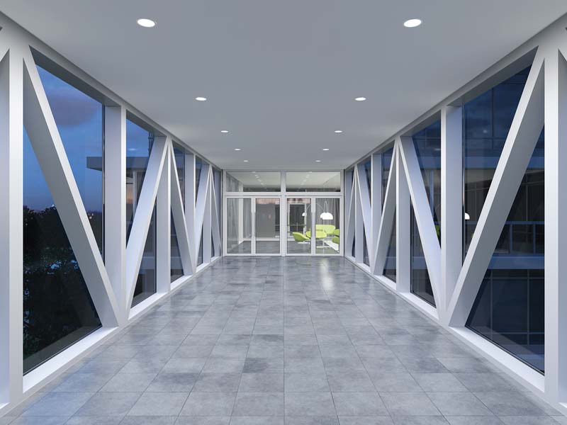

Die Flachen Leuchten gibt es von allerhand an Herstellern. Paulmann wurde ja schon genannt. Da gibt es noch Wila usw. ich selbst habe Heitronic im Einsatz.
Wie man sieht ist es damit weicher und angenehmer in der Lichtverteilung. Statt einzelner Lichtpunkte, welche man bei Spots praktisch immer hat. Füllt sich der Raum homogen mit Licht.
opalau
opalau
Wobei auch da Spots nicht mehr wirklich gefragt sind.
Sagen das die Trendsetter, Influencer und Industry Experts?
Wie sie sehen, sehen sie nichts, würde ich eher sagen. Abgesehen davon, dass das auf dem Bild sogar aussieht als wären es Spots mit großem Durchmesser: Es gibt so viele unterschiedliche Spot-Varianten und du willst ernsthaft erzählen, dass dieses Licht nur mit flachen Leuchten, nicht mit Spots möglich ist?

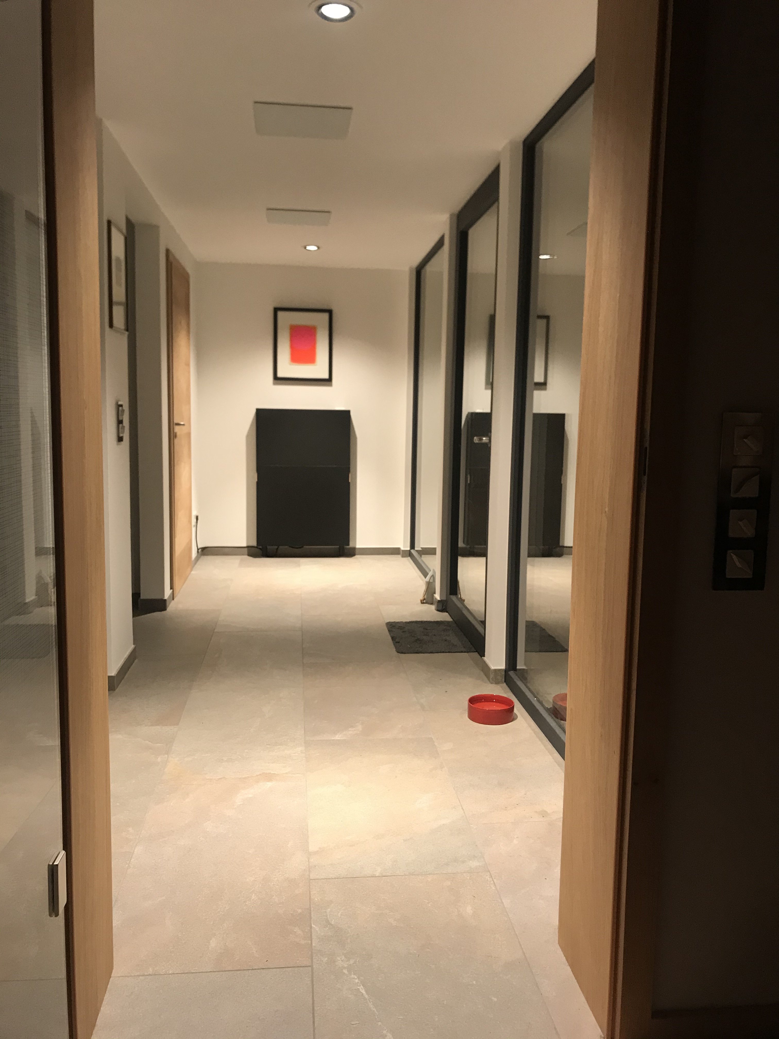

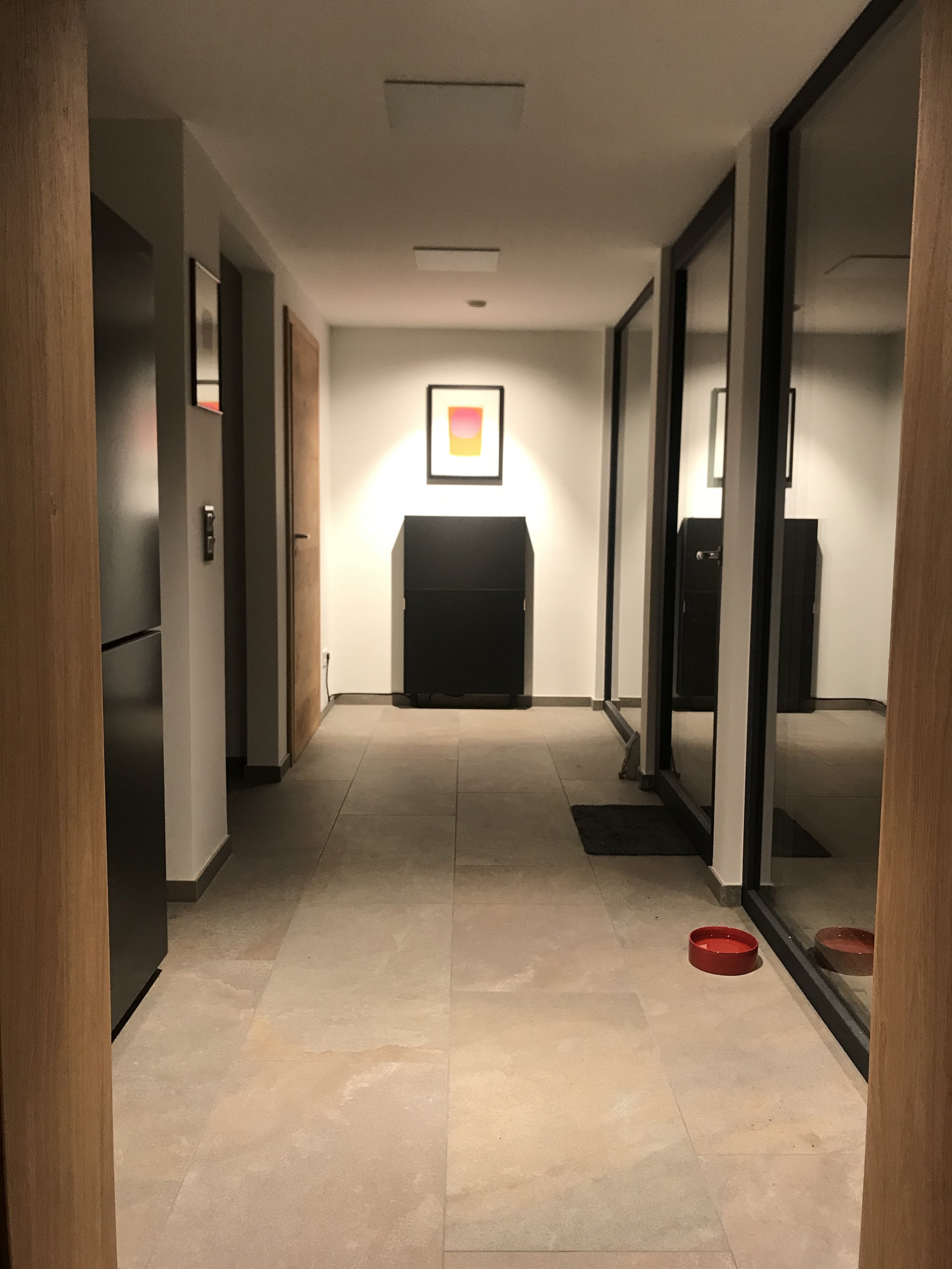

Gleichmäßig verteiltes Licht ohne schattige Ringe kann man auch mit geringerflächigen Leuchtmitteln herstellen. In unserem Vorraum zur Terrasse sind auf ca. 4,5 m Länge 2 Stk. Ansorg Coray VWFL Einbauleuchten mit einem Durchmesser von ca. 150mm verbaut. Das Licht hab ich mal mit einem Handy eingefangen. Auf dem 2. Bild habe ich die Leuchte Richtung Wand (Bild und Schriebtischchen) geneigt, damit man sehen kann wie wenig Artefakte im Leuchtbild sind.
Leider sind sie nicht genau in einer Linie mit den kleinen quadratischen Deckenheizelementen - damit komme ich zurecht, Anders wäre schöner gewesen. Ändern kann man es immer noch, ist ja kein Beton - war aber dann nicht mehr so wichtig.

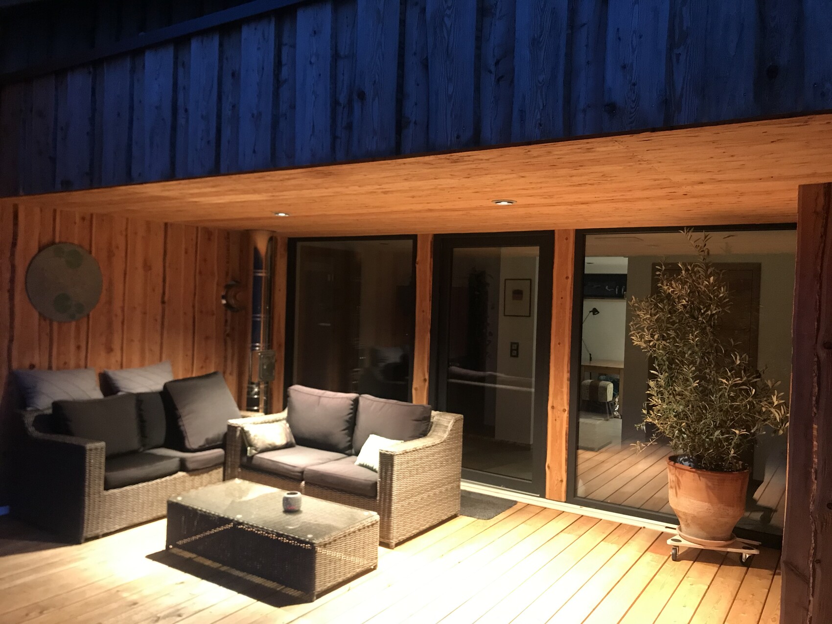

Im Überdachten Teil der Terreasse haben wir auch 2 von diesen Leuchten - Das Handy tut sich allerdings mit der Belichtung etwas schwer. Man sieht, dass es ausreichend hell ist, das Grelle auf dem Boden hat mich auf dem Foto überrascht.
