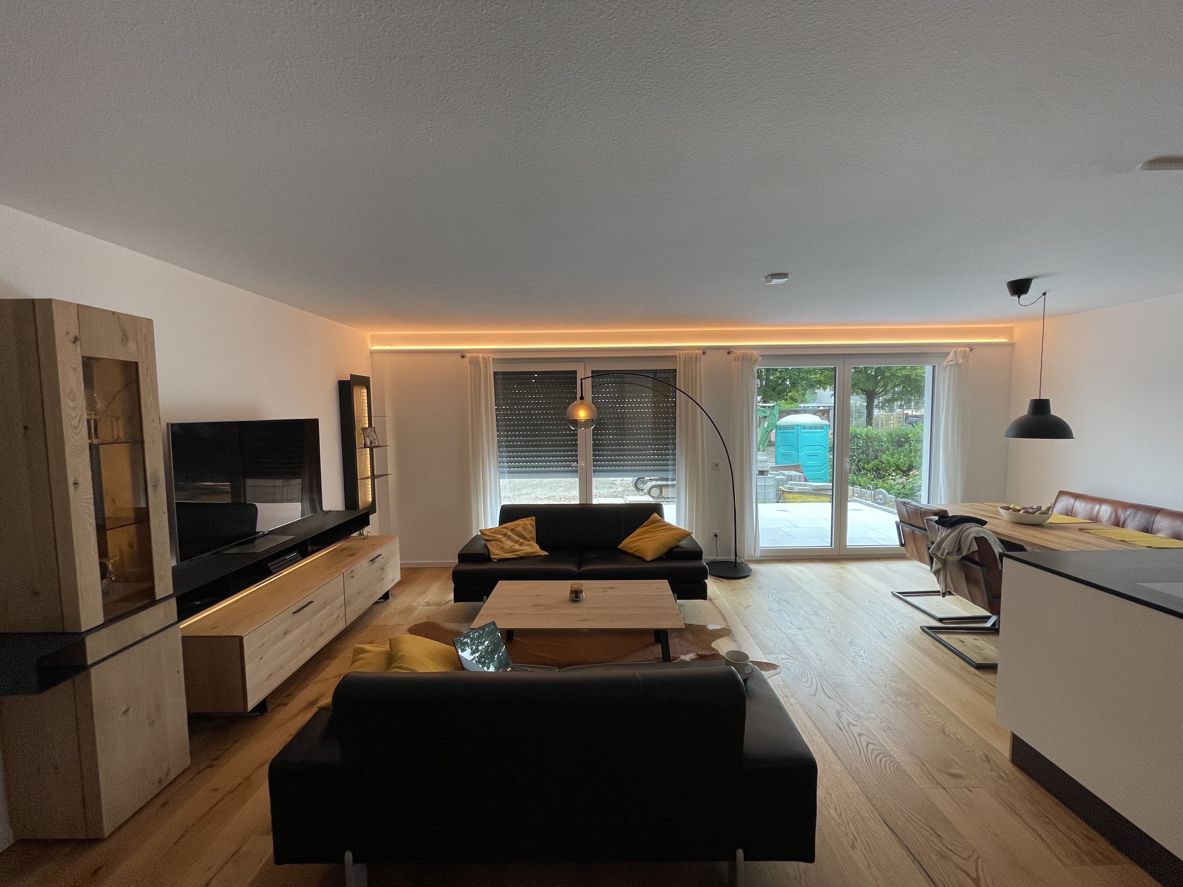

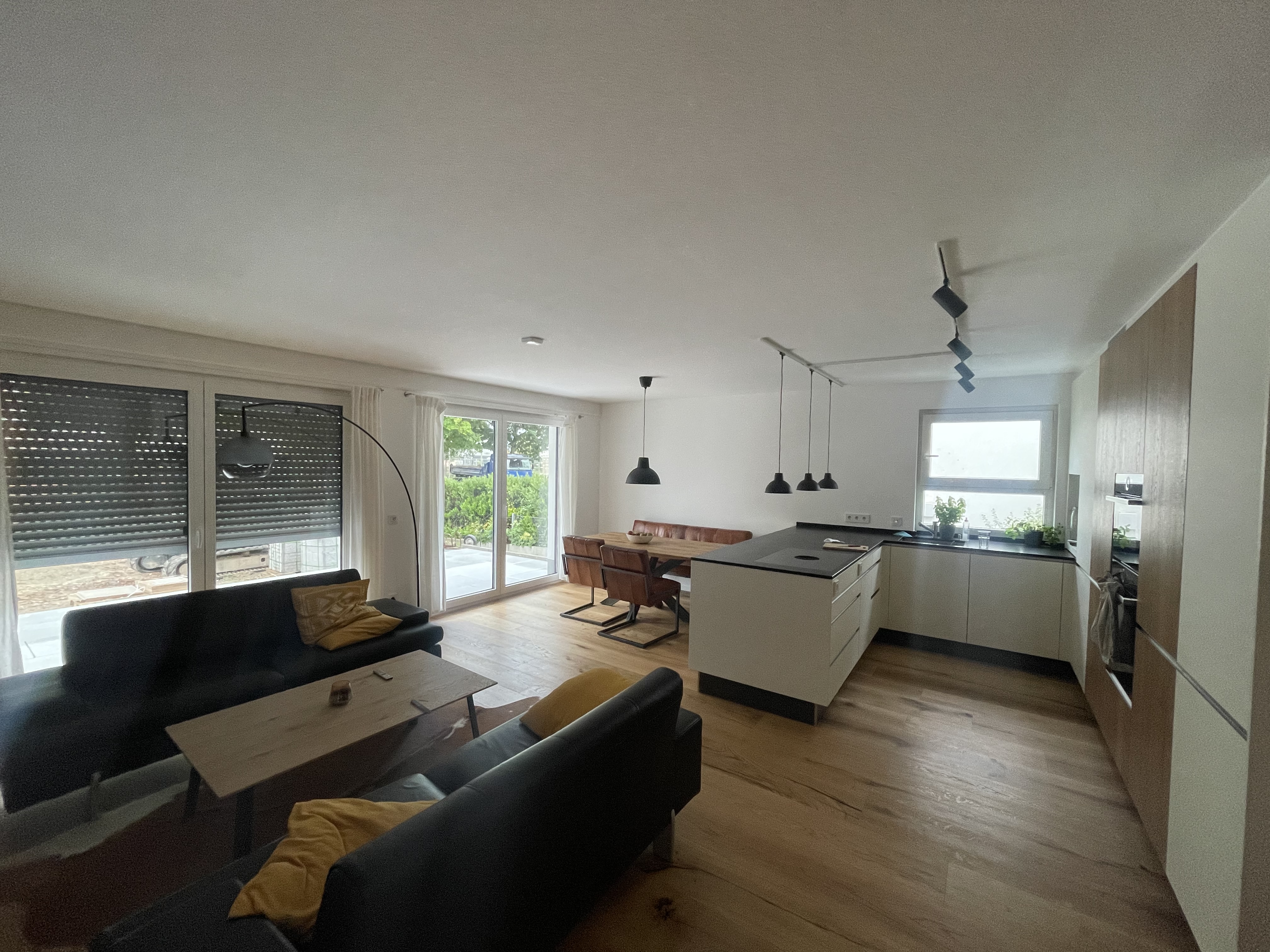

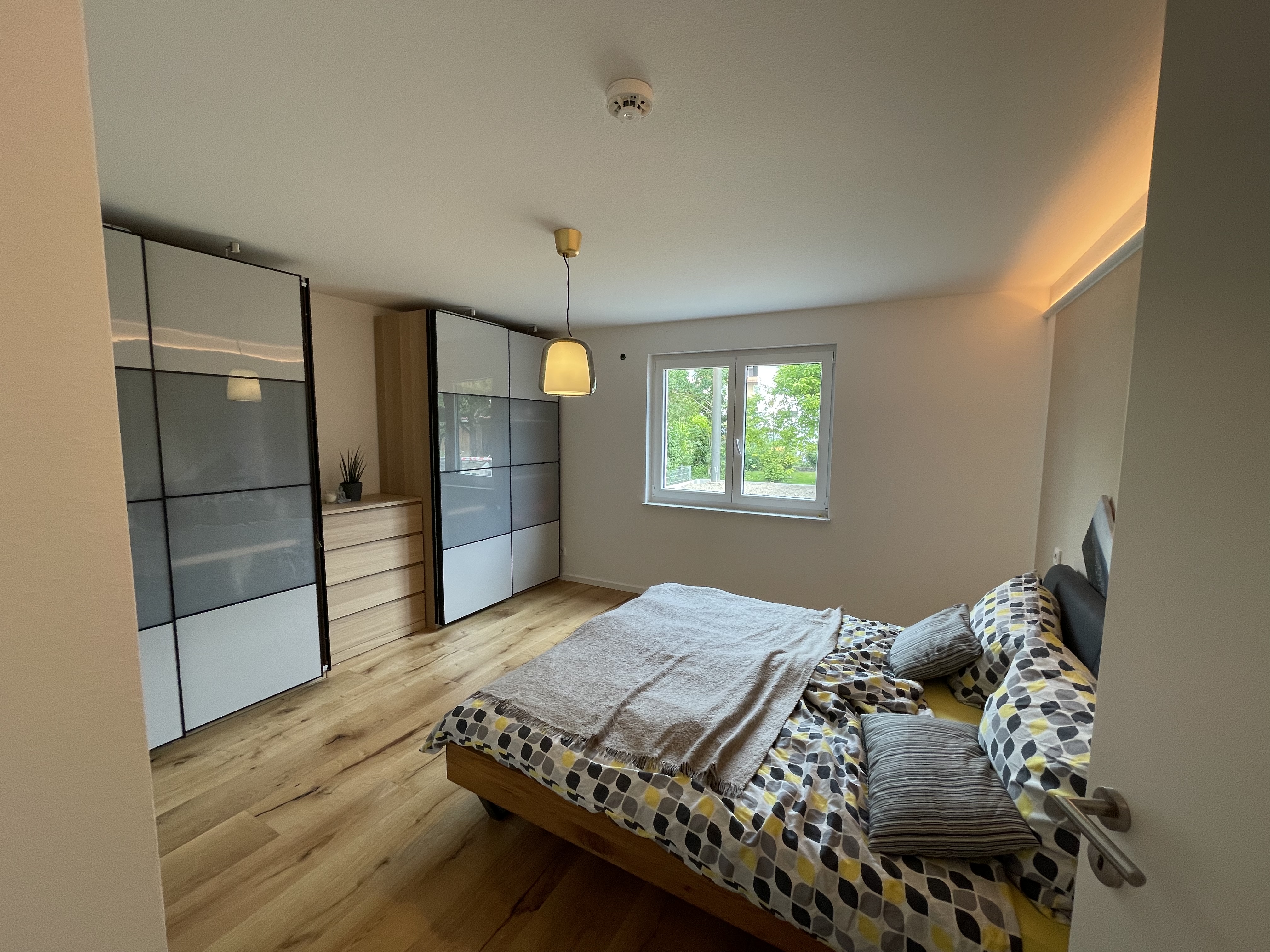

Licht lebt von verschiedenen Leuchten, direkt indirekt und Akzentbeleuchtung. Ich habe in jedem Zimmer zum normalen Deckenauslass an einer Seite eine Lichtvoute an der Wand. Im Wohnzimmer mit Essbereich gemischt. Es war so ziemlich die einzige Lösung nachdem wir die Wohnung bereits im Rohbau gekauft haben. Was mich als einziges noch stört, ist dass durch die festen Teilungseinheiten der Stripe im Wohnzimmer an der rechten Seite früher aufhört als an der Linken.
Wenn du noch frei bei der Wahl bist dann nutze alle Facetten aber niemals nur einseitig alles mit Spots zupflastern.
Plane noch den Verlust vom Diffusor bei LED Stripes mit ein (30%) und den Reflexionsgrad der Decke bei indirekter Beleuchtung.

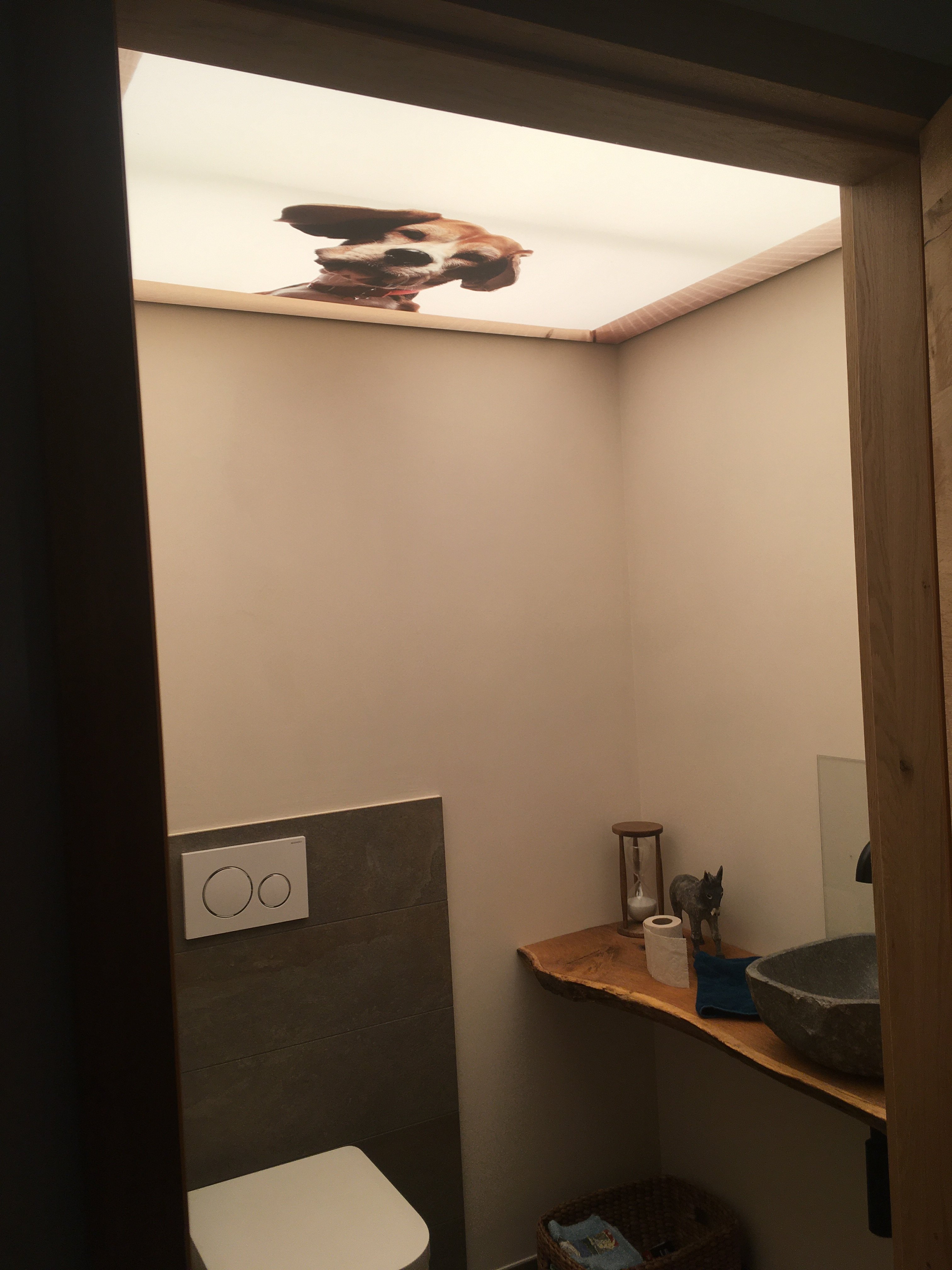

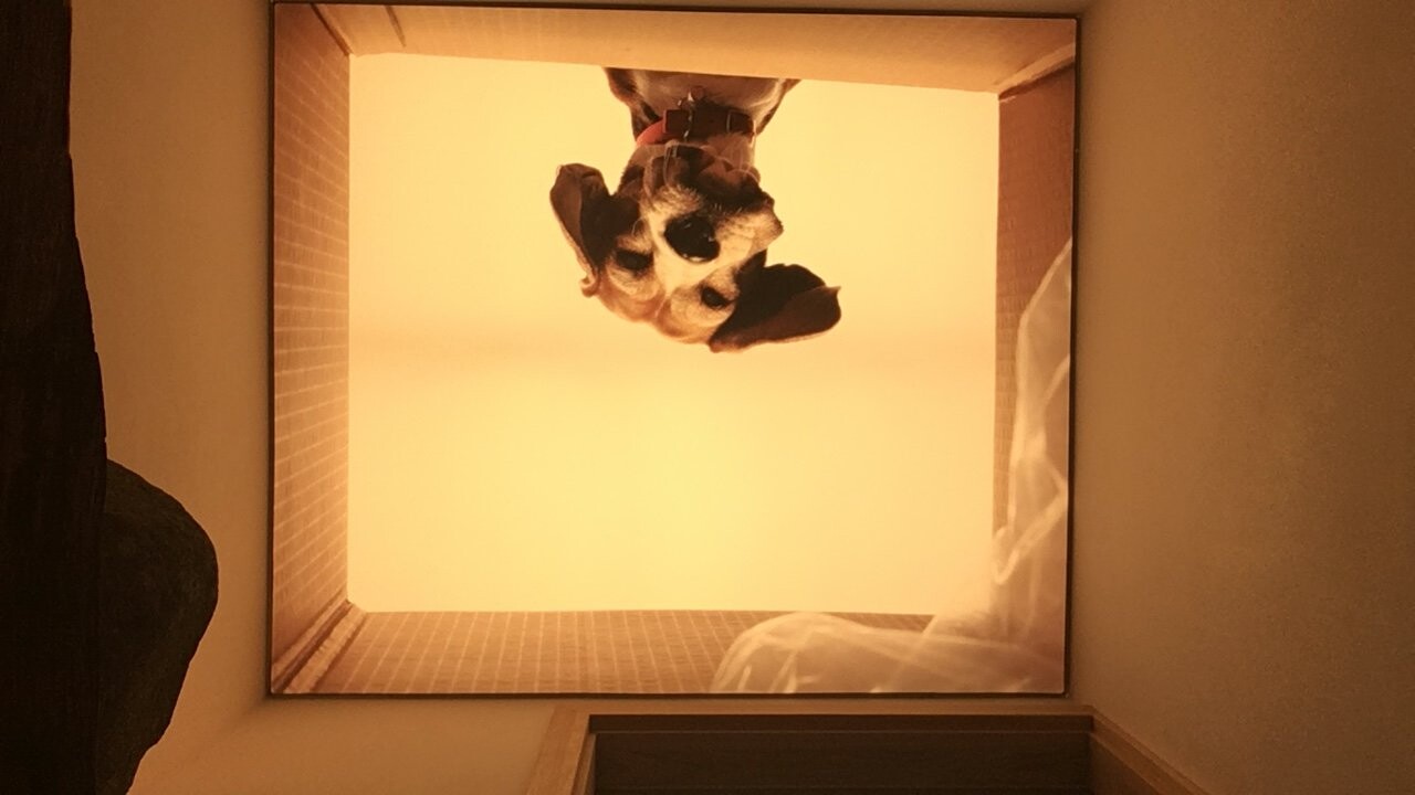

Habe eine Leuchte aus Stripes für unser Gäste-WC gebaut, ist etwas zu hell und ich komme an die Trimmer nicht mehr gut ran. Selbst Schuld, zu kurz gedacht. Die Stripes sind mit einer Spanndecke mit Foto abgedeckt. So habe ich ein Deckenfüllendes bis auf einen Streifen (Verspannung ) gleichmäßig beleuchtetes Bild. (siehe unten)
Oder ist das zu störanfällig?
Nein, die sind sehr zuverlässig, wenn man nicht die billigsten nimmt. Dennoch auf Austauschbarkeit achten.
Störanfällig kann die Klebeverbindung auf dem Untergrund sein, Viele Stripes halten sich nicht kopfüber.
