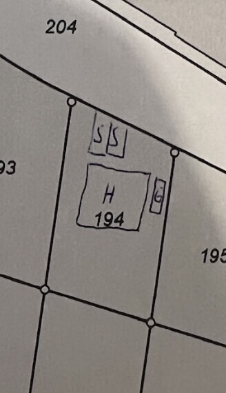

Das Grundstück ist 680m2 groß
Ich meinte eigentlich die Längen der Grundstücksgrenzen, insbesondere die Breite an der Straße.
Ob der links auch das restliche Gelände auffüllt wusste er noch nicht.
Wie ist der so drauf? Kann man mit dem reden? Wenn ja, würde ich den mal auf ein Bier einladen und die Pläne abstimmen, so dass keiner von Euch irgend welche L-Steine setzen muss bzw. das Regenwasser zum Nachbarn läuft, der Zaun umkippt oder ähnlicher Mist. Natürlich sind solche Absprachen am Ende auch null und nichtig, wenn's drauf ankommt. Aber einen Versuch würde ich starten.

Damit sind doch aber die seitlichen Grundstücksgrenzen gemeint und nicht die vordere an der Straße?!
Ich möchte da wo S S (Stellplatz) steht ein paar Rasengittersteine / Pflastersteine hinlegen und es nicht als Garage / Carport / Stellplatz deklarieren. Ich würde dann da trotzdem meine Autos und die Autos meiner Kinder abstellen. ( wenn sie mal 18 sind ) In der Baugenehmigung steht dann eine Garage mit 5m Abstand zur Straße. Da der Bordstein nicht sehr hoch ist kann man problemlos von der Straße auf das Grundstück fahren. Irgendwo hatte ich mal gelesen das es nämlich nur eine Grundstückszufahrt geben darf.

Mit meinem Nachbarn kann man reden. Ich war auch schon ein Bierchen mit ihm trinken. :D Das war aber direkt nach dem Grundstückskauf und ich hatte mir noch zu wenig eigene Gedanken gemacht.
Die Maße des Grundstücks sind folgende. Strecke an der Erschließungsstraße ca 21,03m (Norden). Die Seiten ca 35,5m (Westen) und ca 32,34m (Osten). Ganz hinten im Süden sind es ca 20,26m. Die Werte habe ich aus dem Geoportal entnommen.
