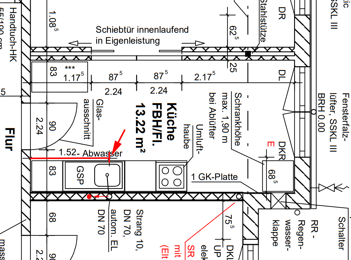

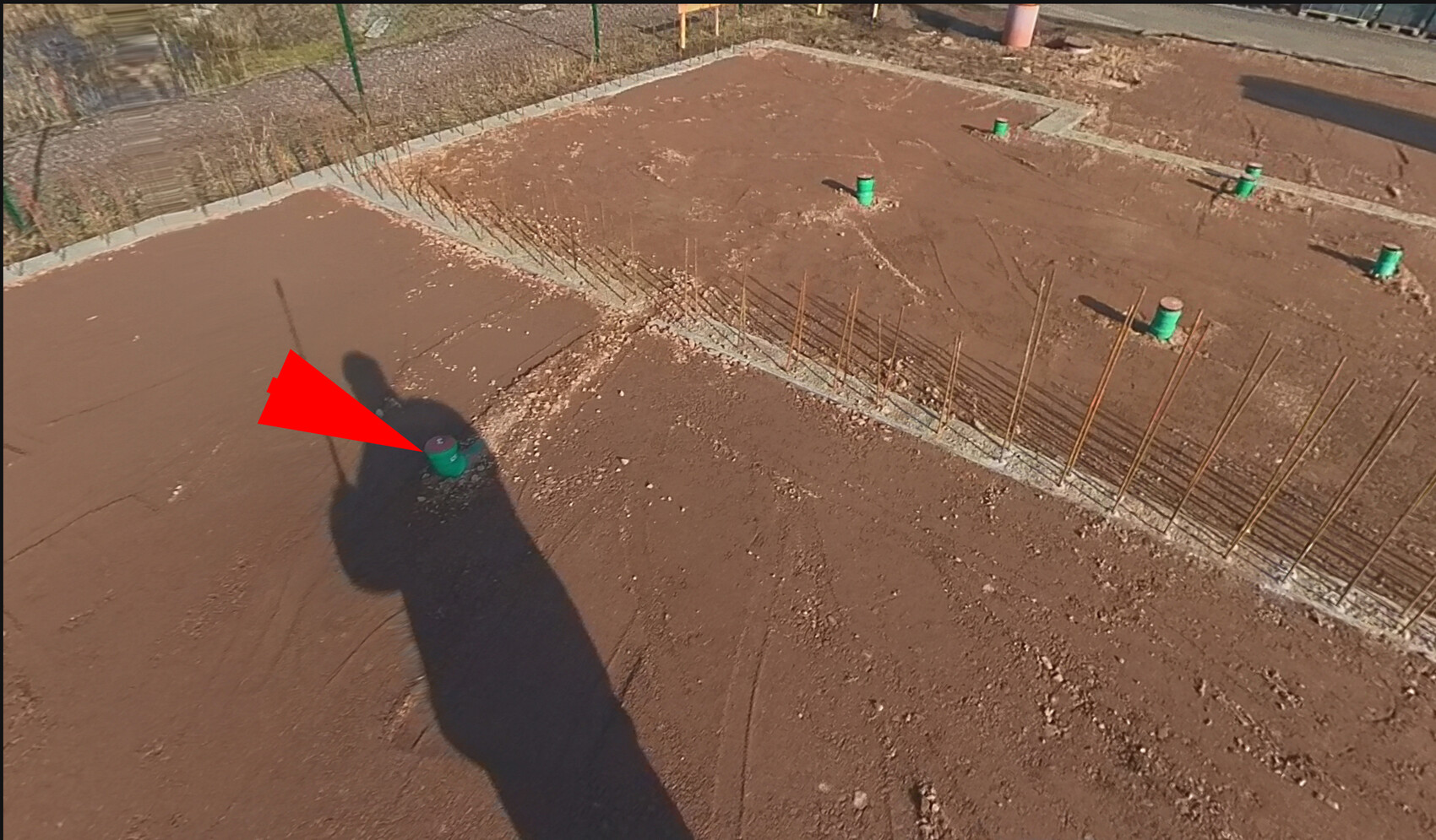

wir sind aktuell mitten im Hausbau und heute wurde die Bodenplatte gegossen. Am Anfang bei der Planung der Küche haben wir beim Architekten "ungefähr" angegeben, wo die Spüle in der Küche einmal stehen soll. Jetzt wurde im Fundament die Abflussplanung umgesetzt und die Rohre verlegt. Nun waren wir in der letzten Woche beim Küchenplaner und haben festgestellt, dass der Abfluss ca. 30 cm weiter nach rechts muss (wenn man vor der Spüle steht). Laut Bauleitung kommt noch ein Fußbodenaufbau von 22 cm drauf (Fußbodenheizung, etc.).
Meint ihr, es wäre möglich, dass der Abfluss für die Spüle trotzdem noch 30 cm weiter nach rechts gebaut werden kann?

Verstehe ich den Plan richtig dass der Anschluss/Durchführung selbst unter den (Trockenbau-?)Wand liegt? Wenn ja, dann ist es überhaupt kein Problem, im Wand selbst können die Rohre so umverlegt werden wie man sie braucht. Für den Küchenbauer kann der Anschluss dann mm-genau an die richtige Stelle kommen.
