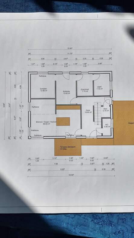

warum macht ihr den Eingang zum Elternbereich nicht durch die Ankleide? So habt ihr nur eine Tür zum Bad und niemand muss vor dem Bad warten (weil gerade geduscht wird z.B.) um in die Ankleide oder ins Schlafzimmer zu gehen.
Eure Wohnzimmerecke ist kleiner als eine kleine Küche, habt ihr euch das mal in echt abgemessen?

Also das Bad finde ich in deiner Umplanung #144 besser, denn hier könnte man nun zumindest das WC mit einer Schiebetür abtrennen. Dann finde ich die Variante "Zugang Schlafzimmer durch Bad" immer noch ungewöhnlich , aber man kann sie sich eher vorstellen. In meinen Augen weiterhin unpraktisch, aber ihr habt eure Abläufe ja analysiert (macht das Wäsche bügeln und verräumen, was im schrank vergessen, im Schlafzimmer aufräumen, usw. wirklich nur 5% eurer Gänge aus?)

Jetzt ist zwar mehr Flur vorhanden, aber der Besuch muss nicht mehr durch die Küche.
Das wiederum verstehe ich gar nicht. Euch ist doch die Wohnküche so wichtig und die Gäste sitzen doch dann trotzdem direkt neben der Küche. Wieso also erst umständlich um die Ecke lotsen? Der Flur endet offen in der Wohnküche, aber trotzdem hat die Küche eine Tür...irgendwie schräg.
Oder gehen die Gäste nur nach oben!?

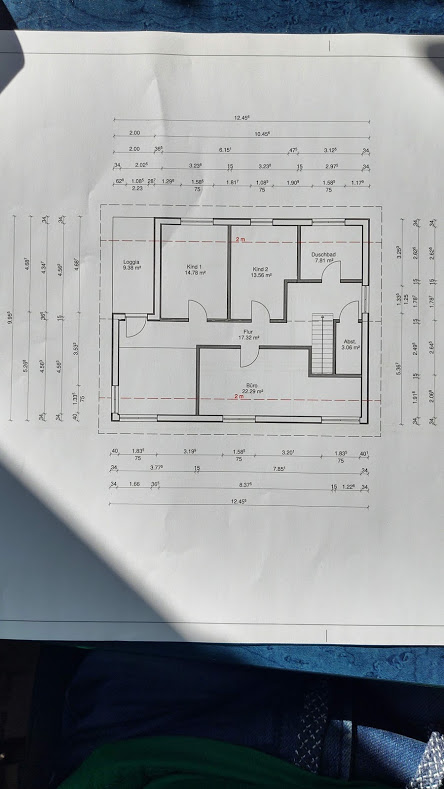

Den Post von borxx kann ich 1:1 unterschreiben. Das TV-Zimmer wirkt sehr ungemütlich, und schlauchig.
Die Küche würde ich anders platzieren. Sie ist irgendwie im Weg, so dass der Flur wie ein Irrgarten wirkt. Ich kann mir nicht vorstellen, dass jemand die Umgehungsstraße außenherum nutzt, wenn er ins Wohnzimmer möchte.
Ich überlege, ob die Elternbereichzimmer mit unterschiedlichen Tiefen? real genauso unruhig wirken wie in der Ansicht von oben. Ebenso würde ich den Eingang über die Ankleide wählen.

Hallo zusammen, das ist der Entwurf des Planers beim Haushersteller. Wir überdenken gerade das Konzept Schlafzimmer unten, WZ oben. Dennoch möchte ich hier meine Gedanken dazu mitteilen, da es ja viele verwirrt (ja, es ist ungewöhnlich). Im Standard sind die Schlafzimmer alle oben, das WZ/EZ/Küche unten. Das bedeutet, das mehrfach täglich die Treppe benutzt wird: Aufstehen, Duschen zwischendrin (ggf. ist unten eine Dusche, aber Kleidung ist oben), Umziehen, Wäsche nach dem Trocknen hoch bringen, ins Bett gehen. Ein Mittagsschlaf käme noch hinzu. Und in "meiner" Variante wird kritisiert, dass man zum TV gucken nach oben muss und danach wieder runter. Alle anderen Wege entfallen, da Wäsche komplett unten stattfindet. Das Wohnzimmer unten (wir nennen es Wohnecke) ist wirklich nur dafür da, sich mal hinzusetzen, nach Tagesschau zu gucken oder ähnliches. Deshalb auch so klein. Ist das nachvollziehbar? Wie geschrieben, wir überdenken es auch gerade ..... Mein Grundprinzip im Leben: nehme nichts hin, nur weil es alle so machen. Ich hinterfrage alles. Es muss nicht richtig sein, nur weil es alle schon immer so gemacht haben (wenn dem immer so wäre, dann würden wir heute alle noch auf Pferden durch die Prärie reiten...)
Die Wege unten mit der Küche gefallen uns auch nicht. Hier freue ich mich auf Vorschläge zur Verbesserung.
Die Frage, ob Tür im Bad oder in der Ankleide haben wir uns auch gestellt. Letztendlich fiel die Entscheidung auf Bad, damit in der Ankleide der Platz bleibt und man im Flur an der Küche noch einen Schrank stellen kann.

Anbei die Pläne des Stommel Haus Planers (noch kein Architekt, aber der macht nur Statik und Bauantrag, kein Layout, soweit ich das verstanden habe). Wir haben ein paar wenige Vorgaben gemacht, und er hat gezeichnet.
EG
Grundriss eines Hauses: Wohnen/Essen/Kochen, Schlafen, Ankleide, Duschbad, Diele, Terrasse, Carport.
OG
Grundriss eines Hauses mit Loggia links, zwei Kinderzimmern, Flur, Duschbad und Wohnzimmer.
