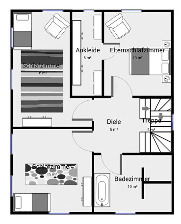

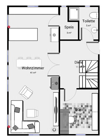

So, momentan sieht unser Entwurf so aus (keine Profizeichnung!!). Der Ofen im Wohnzimmer stimmt so nicht, der ist wesentlich kleiner in Wirklichkeit, als eingezeichnet und der TV ist natürlich nicht so groß, stellt nur die Gesamtlänge der Wohnzimmerschrankes dar
Was meint ihr? Übersehen wir einen Kapitalfehler im Grundriss, oder passt das ? Wir waren ja schon in diesem Grundriss drinnen und uns hat er einfach gefallen. Trotzdem möchte ich eure Meinung hören. Keller hab ich jetzt mal weg lassen
P.s: (11m x 8,3m) Hauseingang = Norden

ich finde die Grundrisse vom Grundsatz her nicht schlecht, würde aber über folgende Punkte noch mal nachdenken:
- doppelflügelige Tür ins Wohnzimmer - Braucht Ihr die wirklich? Meine Eltern haben so eine Tür seit
rund 40 Jahren in ihrem Haus. Diese steht immer offen und damit auch immer irgendwie im Weg. In
unserem Haus haben wir die Türen deswegen einfach weggelassen und nur einen offenen Durchgang.
- Ankleide: Braucht Ihr da wirklich die Wand zum Schlafzimmer? Die nimmt Euch, meiner Meinung nach, nur unnötig Platz weg. Wir trennen unseren Ankleidebereich vom Schlafbereich mit einem Einbauschrank vom Schreiner.
- Badezimmer im DG: Da solltet Ihr noch mal über die grundsätzlich Aufteilung nachdenken. Sowohl die Position der Badewanne als auch die T-Lösung finde ich etwas unglücklich...
Grüße,
Dirk

Wir hatten tatsächlich anfangs keine ankleide vor, aber ich muss gestehen, dass das bei uns sehr "rumpelig" ist. Daher hätte ich gerne einen abschließbaren Raum, Kleider-Rumpelkammer sozusagen die Doppelflügeltür kann man sich wirklich überlegen. Sie hat uns deswegen gefallen, weil sie so einladend wirkt, wenn man zur Haustür reinkommt. Aber werden das mal überdenken!
Oben das Bad...ja...ein echtes Problemkind :/

Es fehlt eine Bemaßung und der Nordpfeil.
Die Treppe scheint im EG und im OG anders gezeichnet zu sein und im EG erscheint sie zu klein und daran kann der ganze Plan scheitern.
Dann fehlt die 2m-Linie im OG und die Dachausrichtung

Ich denke, dass liegt daran, dass die Grundrisse nicht in der identischen Größe hier eingestellt wurden. Falls das maßstabsgetreu sein sollte, ist das DG tatsächlich größer als das EG.
Norden ist im Plan rechts:
Dachausrichtung und 2 m Linie wären aber auf jeden Fall hilfreich, gerade fürs Bad...
