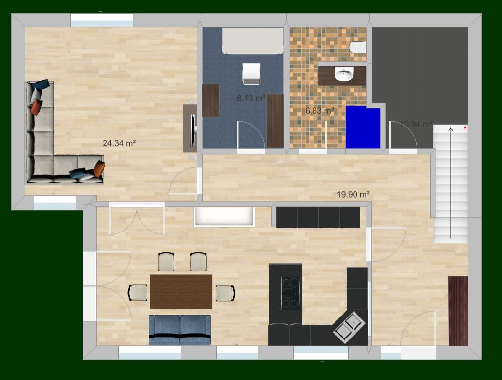

Ich weiß nicht wie das Grundstück real ausschaut aber ich würde wohl versuchen die 13m des Baufensters in der Tiefe auszunutzen und das Haus dafür schmaler zu machen. Also statt Eurer bisher 13x10, dann eben 10x13. Damit hättest du die Möglichkeit den Garten und die gesamte Westseite zur Belichtung zu nutzen und gleichzeitig mit Terrasse im Westen auch mehr Privatsphäre und nicht die Terrasse direkt neben Eingang und an der Strasse.
Hängt Ihr zwingend an der geraden Treppe?
Bzgl. Ankleide: Tür in der Ankleide bei beidseitigen Schränken sollte keinen Platz wegnehmen, da du zwischen den Schränken eh Platz benötigst und höchstwahrscheinlich an der Wand auch nichts steht. Ecklösungen bieten oftmals nicht "so"viel mehr" Platz wie man sich wünscht.
Spricht etwas dagegen das Fernsehzimmer oben quasi als offenen Vorraum bzw. Lounge o.ä. zu gestalten? Abgeschirmt ist es ja gegen das EG genug über Tür und Treppe und Ihr könntet den gesamten Raum inkl Flur nutzen. Ergo mehr Wohnraum, weniger ungenutzter Verkehrsbereich.

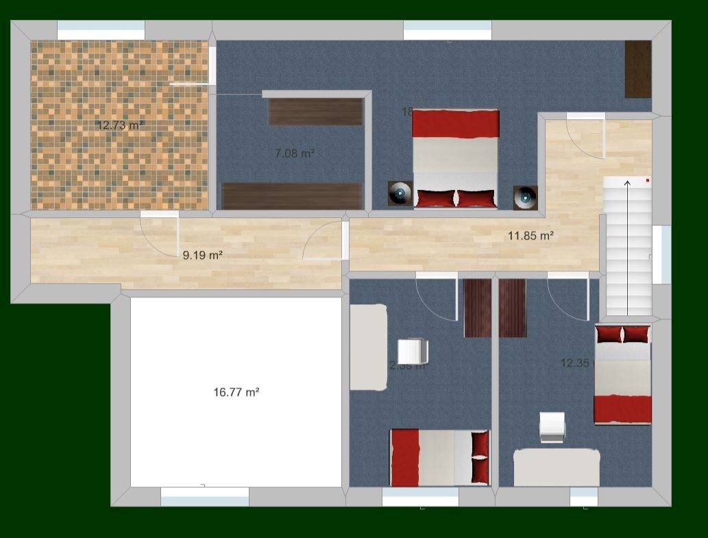

Hi, ich habe jetzt nochmal selbst gezeichnet und das Schlafzimmer nach oben gepackt.... eher klassisch. Mich stören die langen Flure in der Hausmitte.
Jetzt bin ich gespannt auf eure Kommentare Fenster habe ich noch nicht geplant, also achtet da nicht drauf .....

Dachte du planst für 2 Personen ein Haus. Finde den Fragebogen nicht.
Müssen es 2 Vollgeschosse sein? Du brauchst unten mehr Platz als oben.
Wenn du die Treppe nicht mehr nutzten kannst oder willst, will man sich dann einschränken?
Ich würde so in der Art planen

Ich hab jetzt keine 26 Seiten gelesen, daher mal kurz die Frage:
Sehe ich das richtig dass ihr eure Kinder auf 12qm quetschen wollt, aber daneben 17m² Luft ungenutzt im Raum stehen?
Falls "ja": Wäre mein Vorschlag den Freiraum zu entfernen, den Flur etwas breiter zu machen (ihr habt jetzt nur 1m Durchgangsbreite?) und die Kinderzimmer jeweils um ~5m² zu vergrößern. Stell mal einen Kleiderschrank, ein Bett und einen Schreibtisch in ein 12qm großes Zimmer und sei erstaunt wie wenig Platz übrig bleibt. Wenn es wegen Finanzen oder örtlichen Gegebenheiten nicht anders geht, ja dann ist es eben so, aber wenn es möglich ist, sollte man seinen Kids schon etwas freiraum bieten. Immerhin habt ihr 18qm nur zum schlafen und die Kids dann nur 12qm zum "leben".
Falls "nein": Vergiss was ich gesagt habe, bis auf dass ich den Flur trotzdem breiter machen würde
Das Schlafzimmer mit dem Gang/Schrank neben der Tür wirkt für mich nicht stimmig. Habt ihr schonmal versucht eine "L"-Treppe zu verwenden? Dann könnte man ggf. das Schlafzimmer rechteckig planen und hätte auf dieser kompletten Etagenseite mehr Platz (ggf. für einen Abstellraum o.ä.).
schlafzimmertreppetürflurkinderzimmeresstischhauswirtschaftsraumterrasseankleidefreiraum
