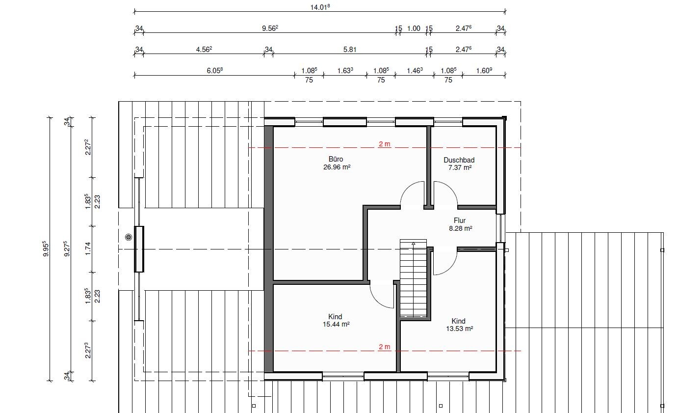

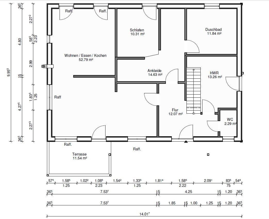

So, ich mal wieder und guten morgen an alle hier,
nachdem wir einiges an Planungszeit investiert haben, und siherlich auch einige der vielen Ideen hier haben einfließen lassen, anbei der aktuelle Entwurf.
Was noch verändert wird:
- die beiden Wände im Schlafzimmer fallen weg, es gibt einen großen Raum ohne eigene Ankleide.
- es kommt noch eine Tür vom Bad in den Hauswirtschaftsraum
- die Wand zwischen Küche und Schlafzimmer (aktuell noch Ankleide) kommt noch 40cm nach oben (selbe Höhe die die Wand zwischen EZ und WZ).
Falls ihr noch Ideen habt, immer gerne. Auch Kommentare sind willkommen
Viel Glück, Sciliar
Grundriss eines Obergeschosses mit Büro, Duschbad, Flur, zwei Kinderzimmern und Treppe.
Grundriss eines Hauses: Wohnen/Essen/Kochen, Schlafen, Ankleide, Flur, Duschbad, WC, Terrasse.

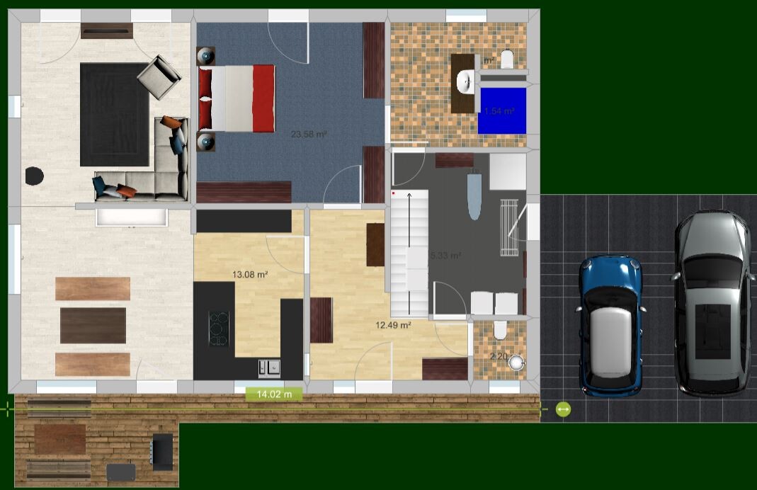

24.08.20 09:29
Fenster fehlen mir.
zeichne die gewünschte bzw vorhandene möblierung im Maßstab ein. Ein Tischen etc den Bewegungsraum nicht vergessen. Dann merkst du wo es für euch nicht passt
neo-sciliar
24.08.20 09:36
haydee schrieb:
Fenster fehlen mir.
zeichne die gewünschte bzw vorhandene Möblierung im Maßstab ein. Ein Tischen etc den Bewegungsraum nicht vergessen. Dann merkst du wo es für euch nicht passt
hab ich getan
Die Maße sind die gleichen wie im Plan.

24.08.20 11:47
Wenn das so passt ist es in Ordnung. Mir fehlen immer noch Fenster im Wohnbereich und Schlafzimmer
