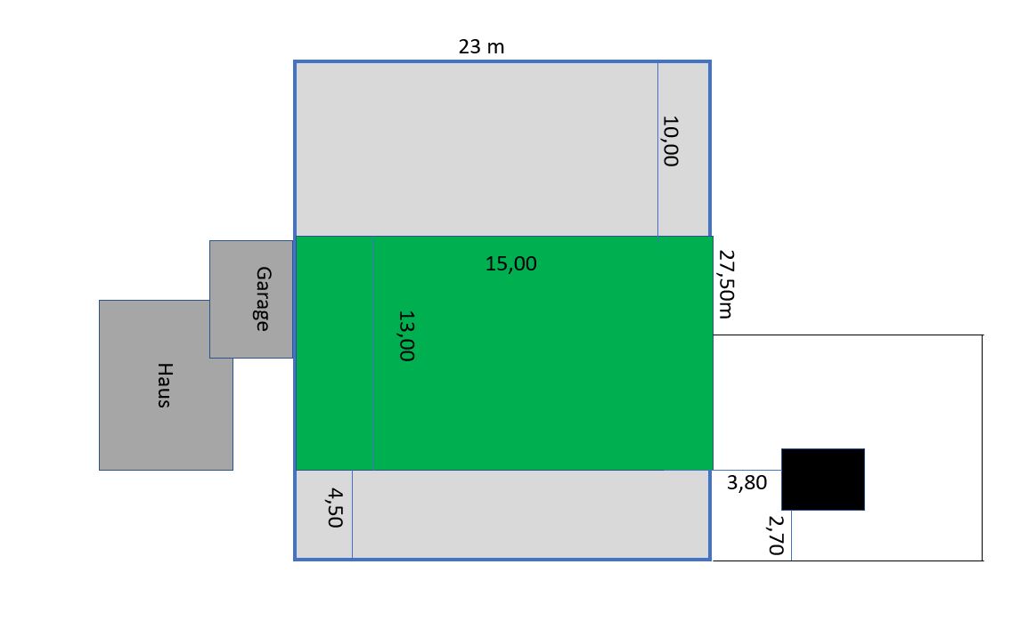

Den Plan habe ich auch schon einmal eingestellt, aber auch dieses Posting wurde gelöscht. Weshalb auch immer. Ich hänge ihn hier nochmals an.
Die Anforderungen sind ja inzwischen hinlänglich diskutiert und bekannt.
Grundriss: Haus links, Garage, großer grüner Innenbereich 15×13 m, umliegende graue Flächen.

es sind Kleinigkeiten, die mir in der Raumaufteilung nicht zusagen. Aber das ist persönlicher Geschmack:
- Schlafzimmer an der Wand zum Hauswirtschaftsraum wegen Geräuschentwicklung im Hauswirtschaftsraum
- Küche in der Mitte des Hauses
- generell ist mir das zu "offen", zu wenige abgeschlossene Räume. Erinnert mich sehr an HUF.

Also planunten ist Straße richtig ?
Wo kommt die Hauptterrasse hin?
Wo ist Norden?
Rechts der schwarze Fleck ist ds Stromhäuschen?
Ein HUF-Haus wird es ja icht alleine durch den Grundriss, wobei ich dort sofort einziehen würde....ins HIUF-Haus-
Du musst wirklich mehr Details einzeichnen, mach es doch per Hand und beschriftet: Nordpfeil, Straße, Terrasse, Maße, korrekte Türen+Fenster, Möbel. So wird das nix.

ich hab 2 Möglichkeiten: 1.) in den freien online-Tool zeichnen ohne Maße oder 2.) den Plan von Planer posten. Alles andere würde ausdrucken, drauf rummalen und einscannen bedeutet. ich habe weder Drucker (ich lebe papierlos und finde das gut so) noch Scanner.
Ja, Unten = Süden = Straße. Die Terrasse wird irgendwo auf dem verbleibenden Grundstück geplant. Nachdem wir 1 Jahr dort wohnen und wissen, wo die Sonne wann steht. Unabhängig vom Haus.
