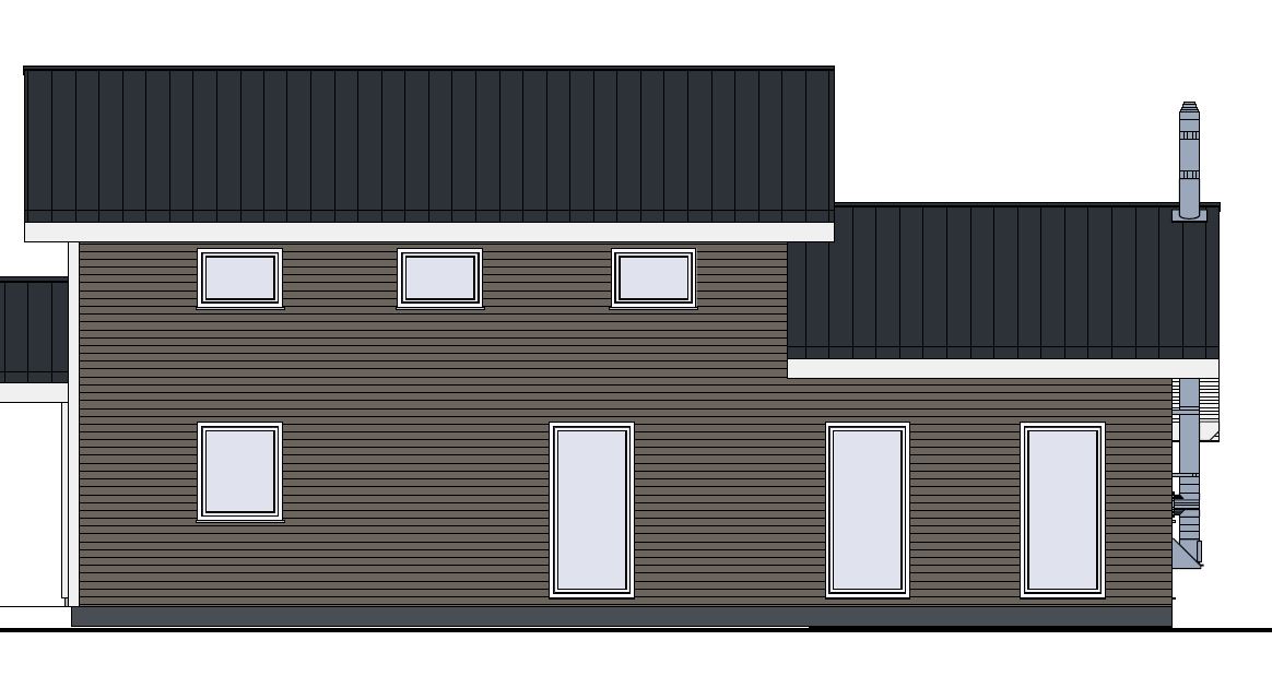

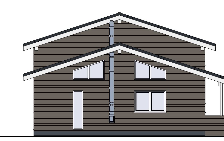

Wenn das so passt ist es in Ordnung. Mir fehlen immer noch Fenster im Wohnbereich und Schlafzimmer
Fenster für Licht, oder Fenster zum rausschauen?
Im Anhang die Außenansichten West und Nord, wo man die 6 Fenster im Bereich WZ/EZ sieht. Richtung Süden dann noch 2 Fenster im EZ. Das ist zu wenig?
Modernes Holzhaus mit dunklem Metall-Dach, mehreren Fenstern und Kamin.
Modernes zweistöckiges Haus mit brauner Holzverkleidung, schrägen Dächern und großen Fenstern.
haydee24.08.20 12:51
Ja mir währe das zu wenig.
der Wohnraum mag hell werden durch die Giebelfenster, aber vom Sofa nur Wand bis auf die Schießscharte. Schlafzimmer fehlt mir auch ein Fenster. Im OG befürchte ich auch dunkle Räume. Die Fenster werden noch vom Dachüberstand verdunkelt.
