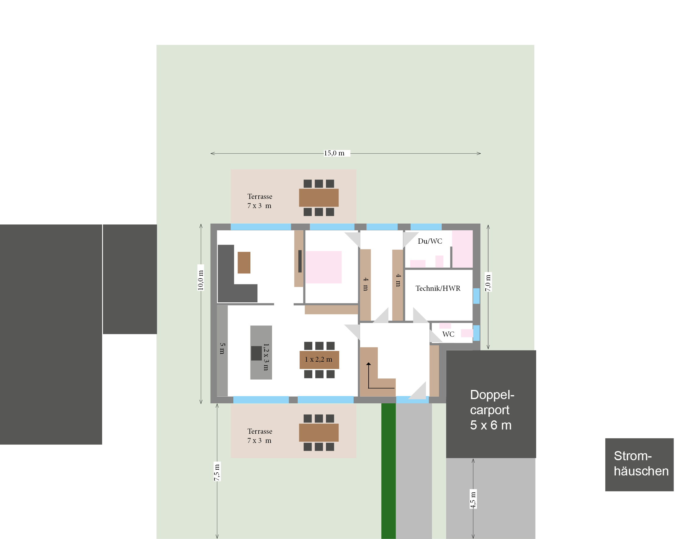

Habe dein EG mal völlig neu entworfen, so dass du die Süd- und Nordseite nutzt. Dafür hat das Haus eine andere Form bekommen. Treppe sollte jetzt sehr günstig im OG rauskommen. Über Küche und Essen kannst Du trotzdem deine Galerie machen. Zimmer dann nach Norden raus (erschlossen über Galerie) und Zimmer rechts der Treppe.
Ach ja, und selbstverständlich 8 m kleiderschrank(*)
Grundriss eines Hauses mit Terrassen, Wohnzimmer, Küche, Bad/WC, Technik, Doppelcarport 5x6 m.

Auweia......dat jibt Ärger-

Weil die 8 m nicht am Stück sind?
Nee, Bad nur 1 Tür und Terrasse zu nah am Haus-
Oder @neo-sciliar ??

@Würfel* das gefällt mir gut, sehr gut sogar. Ein herzliches Dankeschön dafür. Zu den 8m Schrank, die können auch über Etagen verteilt sein. Da ist auch Sommer/Winter oder Saisonswechselkleidung drin. Sind 5 Meter für 2 Autos ausreichend? ich hab heute 5,5Meter und das kommt mir nicht großzügig vor.
@pagoni2020 Ärger, weshalb? Das Terrassenkonzept kann ich lösen vom Haus Wo steht deine Tiefgarage, oder muss ich da Sherlock Holmes aka @11ant bemühen?

Nein, war doch Quark
Ich finde die Idee von @Würfel* auch gut und damit könntest jetzt etwas anfangen oder? So finde ich es klarer und flüssiger.
