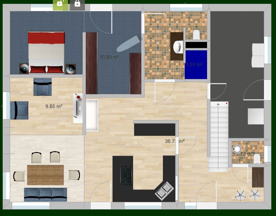

Es ist für Andere schwierig, sich das vorzustellen, das Du im Detail gesehen bzw. besprochen hast und quasi Dein "Baby" ist.
Kannst Du einen gezeichneten Plan vor Allem auch mit mit Maßen einstellen ?
Der jetzt eingestellte Plan ist nicht recht geeignet dafür.

Der Plan wird gerade gezeichnet. Ich dachte, anhand des Vorentwurfs kann man schon was erkennen

ich glaube euer Entwurf ist so speziell, dass er den meisten nicht gefallen wird und auch beim Wiederverkauf wird sich da schwer ein Käufer finden lassen.

Ich bin ja auch der Meinung, dass viele aktuelle Pläne mit "ins Schlafzimmer und von dort aus in Bad und Ankleide falsch sind und aber im Worst Case morgens beim Partner auf dem Topf vorbei zu müssen, wenn man raus möchte. DAS muss man wirklich wollen.
Sollte das Bügelbrett in der Ankleide die Tür zum Garten rechtfertigen um die getrocknete Wäsche einsammeln können? Ihr habt 4 Außentüren aber trotzdem wahrscheinlich nicht allzuviell Licht im Haus durch die Fenster.
Tür zum Luftraum um weiter auf die Terrasse im OG zu kommen?
Wozu die Terrasse dort oben?
Das Fernseh?-Zimmer oben bietet einen entspannten Sitzabstand von 6-8m zum Fernseher und der schreibtisch in der Ecke wäre wohl der perfekte Ort für die bösen Kinder aus einigen RTL-Shows, denn der Sitzabstand zu den Wänden am Schreibtisch sieht nicht unbedingt bequem aus. Ausrichtung ist so, dass die Sonne abends voll auf dem Fernseher steht.
Die Küche bietet in der Form nicht allzu viel Platz. Wenn die schränke an der Wand zum Flur hoch werden, hast du nur die geschätzten 80cm zwischen Spüle und kochfeld als Arbeitsfläche, werden Sie nicht hoch wird´s wohl eng mit Vorräten und Kühlschrank.
Die Treppe gegenüber der Haustür kann zur Stolperstelle werden.
Kinder?-Zimmer beide im Norden?
Sind alles erstmal nur Denkanstöße, am Ende müsst jeden selbst bewerten.

Hi,
erst einmal vielen lieben Dank für die Denkanstöße.
Das mit dem wenigen Licht ist mich noch gar nicht aufgefallen. Danke dafür. Hast du eine Idee, wie ich das ändern kann?
Die Küche haben wir umgearbeitet. Siehe den aktuellen Anhang. Jetzt ist zwar mehr Flur vorhanden, aber der Besuch muss nicht mehr durch die Küche.
Die Terrasse oben und die Tür in den Flur (übrigens eine Glastür):
- tolle Sitzecke mit Sonnenuntergang etwas höher als des Nachbars Garage
- Wein trinken und lesen Ecke
- die Tür, damit die Unterhaltungen aus dem Esszimmer nicht ungehindert nach oben dringen. Ebenso Wärme im Winter.
Wenn im Bad "Gerüche" entstehen,d ann nutzen wir das kleine WC.
Die Tür in der Ankleide soll einen Fluchtweg realisieren, da das Schlafzimmer je ein "gefangener Raum" ist.
Der TV Raum oben und gleichzeitig Büro ist nicht final eingerichtet.
Was spricht gegen die Kinderzimmer im Norden? Zumal die Kinder junge Erwachsene sind, die zum schlafen in die Zimmer gehen.
Nochmal, Danke für deine Kommentare. Das ist wertvoll für mich.
Grüße, Andre
