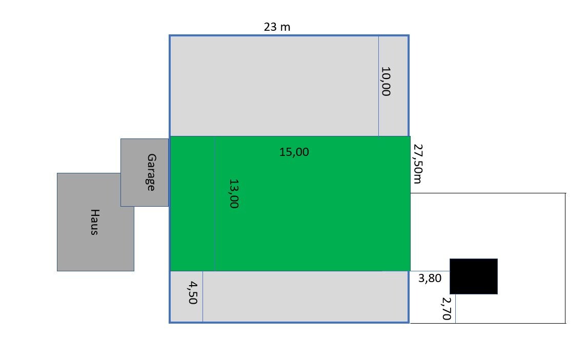

Hi, das ist eine richtig gute Idee, wenn das dein Ernst ist. An der Flasche Schampus wirds nicht scheitern - ggf. auch ein Amazon Gutschein.
Also, ich versuche mal, meine (unsere) Anforderungen aufzuschreiben. Auch, wenn da snicht ganz einfach erscheint.
- das Grundstück mit Abmessungen und Nachbargebäuden und Baufenster ist im Anhang ersichtlich. Unten ist Süden, dort auch die Straße (absolut ruhig, Sackgasse). Norden und Osten sind Wald angrenzend. Im Nord-Westen wird noch gebaut.
- Familiensituation ist: Kinder bald aus dem Haus. Sind i.d.R. unterwegs, brauchen beide einen Schlafplatz
- Zimmer: Wohnzimmer, Esszimmer, Küche, Duschbad ohne Wanne dafür große Dusche, Toilette, Büro, ausreichend Abstellfläche (8 Meter kleiderschrank plus was so anfällt, 2 (kleine) Jugendzimmer, Schlafzimmer, Gästebett.
- Zugang Küche zur Terrasse Richtung Süden
- Küche/Essen vom Wohnen getrennt , bzw. die Möglichkeiten, dass einer kocht, der andere TV schaut, dass einer Besuch hat und der andere TV schaut.
- unser Leben im Alltag findet rund um die Küche/Essen statt.
- mindestens vorbereitet, so das sim Alter dort gewohnt werden kann. Das dauert (hoffentlich) noch, und mir ist bewusst, dass man das eh nicht planen kann, aber ich kann es versuchen
- ich liebe gerade Treppen
- meine Frau liebt einen Luftraum über dem Esszimmer
- In der Grüße der Wohnfläche denke ich landen wir zwischen 170 und 200qm.
- ohne Dachboden (hoher Kniestock, Fachneigung 18°-22°, Sichtdachstuhl bis in den First)
- Doppelcarport im Westen, zu diesem hässlichen (andere mögen so was toll finden Stromhäuschen hin
- Eingangstüre entweder unter dem Carport oder zur Straße hin
Ich bin wirklich offen für neue Ideen. Ich bin wirklich Laie. Und ich bin wirklich Dankbar für Anregungen. Vernichtende Kritik bekomme ich zuhause von den Kindern genug
Grüße,, Andreas
P.S. ich hab bestimmt das ein oder andere vergessen,w as uns wichtig ist. Ggf. einfach fragen. Und auch Links auf tolle Grundrisse sind sehr willkommen.

Ach, nun wäre ein Bungalow genehm, und die Dame des Hauses liebt Lufträume bzw. offene Dachuntersichten. Das sind ja ähnliche Vorlieben wie bei (wo issnder überhaupt ?) - vielleicht paßt ja dann auch die Hauscompagnie ?

pagoni202022.07.20 17:49
....brauchen aber mMn nicht zwei separate Zimmer als seltene Gäste. Eines mit zwei Betten wäre i.O.
(8 Meter Kleiderschrank plus was so anfällt, 2 (kleine) Jugendzimmer, Schlafzimmer, Gästebett.
Ich schmeiss mich weg. Da brauchst halt schon ne ordentliche Hausbreite, weil ja sonst 1/3 dieses Monster-Kleiderschrankes aus dem Haus hinausragt. Bist Du Modezar oder einfach nur Sammler?- Vor Allem der Nebensatz "plus was so anfällt" neben dem Monsterteil sprengt meinen eigenen Vorstellungshorizont. A-C-C-H-T Meter plux X!
TV in den Gästeraum und das Problem ist erledigt; dazu kann dann Allraum offen gestaltet werden. Kannst ja einen 2. TV Anschluss dennoch im Wohnen haben aber so wäre es erledigt. Dieser worstcase-Extremfall passiert nie oder nur so selten dass ich dafür niemals Räume blockieren würde, sondern lediglich eine Ausweichmöglichkeit wollte.
Dazu eben geräumige, begehbare Dusche, Wanne bräuchte es nicht unbedingt. Treppen geht mir genauso, dann müsste es auch eine schicke werden.
Fände ich zu groß, das geht mit 150-155qm. Wir haben ähnliche Anforderungen haben aber entschieden, dass es diese Größe, auch aus Kostengründen, nicht überstreigen wird, insbes. auch im Hinblick aufs Alter. Denkbar und ausreichend für Zwei wären auch 110-120qm und ein Gartenhaus für Besuch u.ä. Gesindel.
....oder einfach dorthin, wo er von der Funktion sinnvoll ist (auch Haustür). Ein Stromhäuschen ließe sich bestimmt auch anders kaschieren denke ich
Geht mir genauso.
Bei Kindern würde ich sagen, dass sie gerne Alles essen dürfen aber nicht überall reinquatschen; ansonsten ab ins Gartenhaus oder selber bauen! Wobei es ja vlt. auch interessant wäre, welche Kritik sie so benennen.
Ideensucher23.07.20 03:33
Bungalow, gerade Treppe, Luftraum, Kinderzimmer für Kinder die nicht mehr zu Hause wohnen...
Schau dir mal Grundrisse bei den Hausanbietern an, da findest du 150qm Bungalows mit 2 Kinderzimmern bzw 1 Kinderzimmer und 1 Büro. Die 2 Naechte an Weihnachten wenn wirklich mal beide Kinder zusammen zu Besuch kommen muss dann halt einer von beiden auf einer Matratze auf dem Boden schlafen. Wenn du Etage 2 haben willst schau auch nach Staffelgeschossen, denn wirklich viel Platz benötigst du oben ja nicht.
Bungalows:
Rensch-Haus Liberty M z Bsp hat einen Raumtrenner zwischen Wohnzimmer und Essen, Küche ist nochmal etwas abseits.
Oder den Weberhaus mylife 400. Eine Wand zwischen Küche und Wohnzimmer einziehen so dass du eine nette Zweizeilerküche einbauen kannst und im Wohnzimmer ist Ruhe, selbst wenn du du Wand nicht bis oben durchziehst und oben zum Esstisch einen schoenen Durchgang offen laesst.
Ich bin kein Freund von komplett offenen Küchen, aber meine Erfahrung zeigt: sobald man den Koch nicht mehr sehen (Weil Küche um die Ecke oder hinter einer kurzen Trennwand) stört es kaum.
Oder mit 2 Geschossen, dann oben 2 Zimmer und ein kleines Duschbad - eins von den beiden Zimmer für Gäste - das würde ich dann recht klein machen 10qm reichen für ein Bett und ein Regal, das andere wird ein grösseres Zimmer und wird dein Heimkino / Herrenzimmer und bekommt eine Ausziehcouch und ist somit dein "backupgästezimmer". Da kannst du dann TV schauen wenn Frau eine laute Kochorgie startet oder unten zum Weinabend ihre Freundinnen einlädt.
