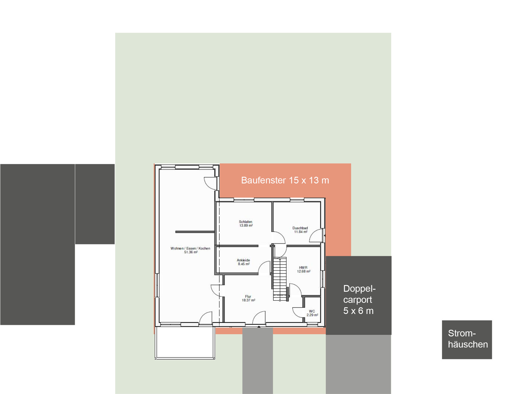

hanse98730.07.20 21:02
Entweder hab ich einen Knick in der Optik, oder die Treppe funktioniert so nicht. Wenn die Deckenöffnung wie im Plan des OG ist, dann wird’s nix mit einer vernünftigen Durchgangshöhe. So überschlägig komme ich auf 170-180cm.
neo-sciliar31.07.20 07:30
Wie berechnest du das?
Würfel*31.07.20 13:58
Ich habe deinen aktuellen Grundriss mal ins Baufenster gesetzt. Du klebst damit maximal im Süden an der Straße. Die Hauseingangstür in der Mitte verhindert eine Südterrasse mit Privatsphäre. Außerdem hast Du von der Südterrasse direkten Blick aufs Stromhäuschen Im Norden, wo der schöne Blick ist, hast du nur 2 Minifenster. Auch im Süden nur eine kleine Fensterfront. Dafür viel fensterlose Wand im Westen, weil da der Nachbar hockt.
Grundriss eines Hauses: Wohnbereich, Schlafen, Bad, Doppelcarport; Baufenster 15 x 13 m.
