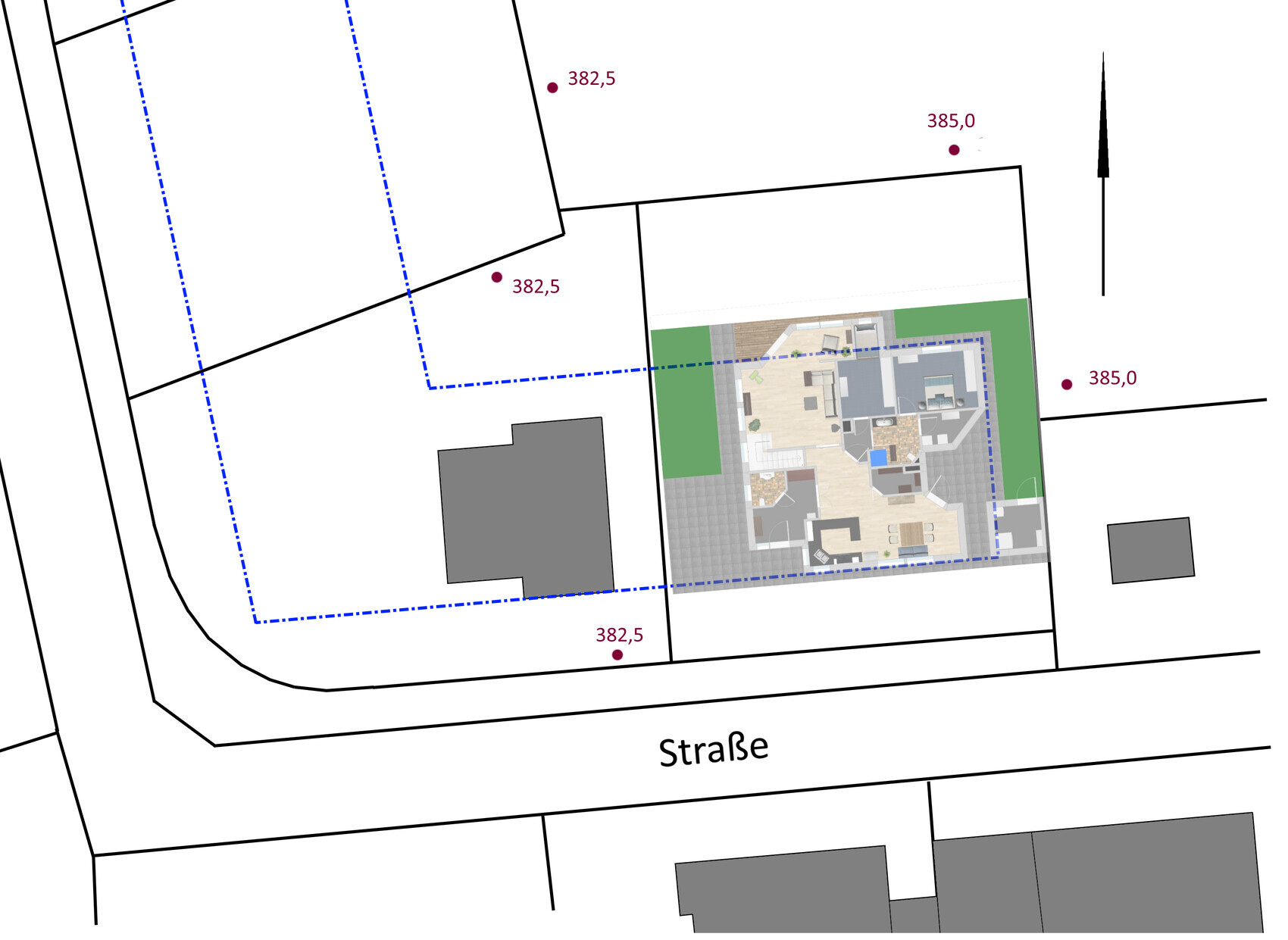

Dein Entwurf ist dierekt für die runde Ablage.

Vielleicht gibt's ja hier Entwürfe, die mir zeigen, was ihr meint.
Es wäre hilfreicher wenn du ein bisschen sagen würdest, was du suchst. Ausser 'aussergewöhnlich" und Wohnzimmer getrennt von Küche hast du ja noch nicht viel preisgegeben.
Guck dir mal in Ruhe deinen Grundriss an und möbliere den mit aus Papier ausgeschnittenen Möbeln im Maßstab. Dann siehst du dass es viele nicht so praktische Ecken gibt. Stell dir vor, du gehst mit Einkaufstaschenrechts und links durch die schräge Tür. Da kannst du dir doch wohl vorstellen dass es von einer Seite besser geht als von einer anderen? Stell dir vor, du kommst zur Haustür rein. Wo legst du Schuhe, Jacke und Schlüssel ab?
Was gefällt euch denn jetzt besonders gut an eurer Wohnsituation? Vielleicht ist das ein guter Startpunkt zum Neuplanen.

Escroda
24.05.20 18:14
sciliar schrieb:
Müssen denn alle Erker im Baufenster liegen?
§23, Absatz 3, Baunutzungsverordnung
Ein Vortreten von Gebäudeteilen in geringfügigem Ausmaß kann zugelassen werden.
Woher stammt der Grundstücksplan eigentlich? Wer hat die Baugrenze festgelegt?
Wenn die Baugrenzen verbindlich sind, dürfte das geringfügige Ausmaß überschritten sein:
