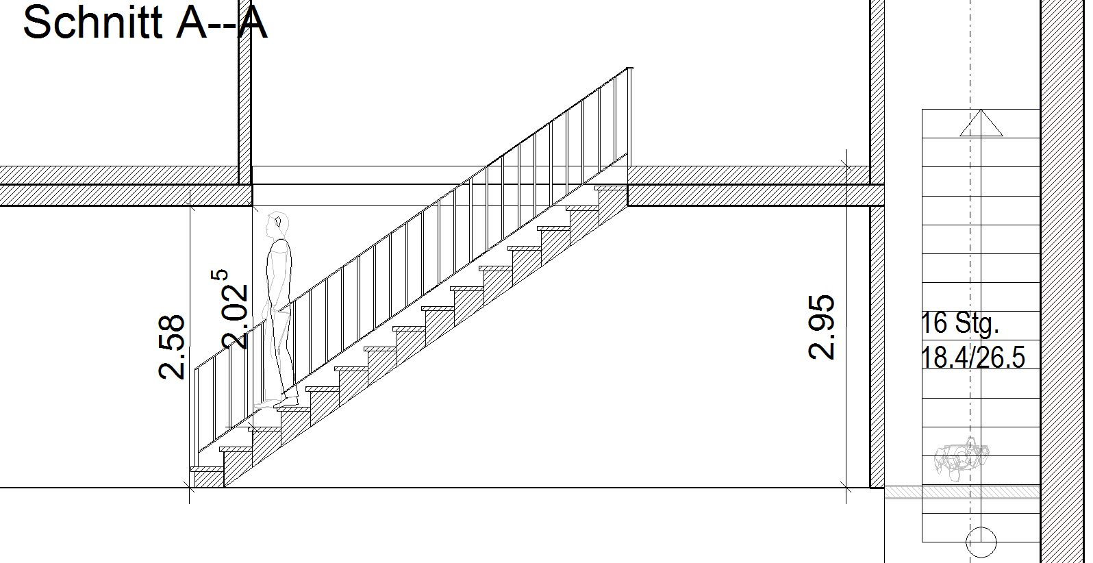

@ypg wenn bei dir 160 cm einen Tanzsaal bilden, dann möchte ich nicht sehen, wie du tanzt Im Ernst, klar, beengt ist anders, aber ich hab schon viel größere Bäder gesehen. On die T-Lösung des Weisheits letzter Schluss ist, bin ich mir selbst noch nicht sicher.
Und weil gleich wieder wer über die 2 Türen im Bad meckert: wir schließen nicht ab.
Treppe: 2 Stufen überbaut sind ca. 35 cm. Bei 250 lichte Raumhöhe bleiben noch 215 cm. Ich bin auch 180 cm groß, und hüpfe echt selten 35 cm hoch auf meiner Treppe. Ihr ?
Habt ihr alle einen großen schrank im Schlafzimmer, schön aufgeteilt nach weiblein und männlein und genderneutrale Dinge? Wir nicht, und das ist gut so
Na, dann mal wieder das Bild
Schnitt A-A durch Treppenanlage mit Geländer, Person auf Stufen; Maßangaben.
Du siehst .. 2 Stufen überbaut ... bei der Steilheit deiner Treppe, zumindest, wenn ich die Länge betrachte, werden diese 2 Stufen auch eher 37 als 35 cm sein.
Dann liegt die 3. Stufe genau unter der Kante .. an der sind bei lichter Höhe von 258 cm noch gut 200 cm Kopffreiheit ... und jetzt kommst du mit 180 cm von oben und willst von der 4. auf die 3. Stufe und, da man sich ja leicht abdrückt, entsteht genau da der Engpunkt.
