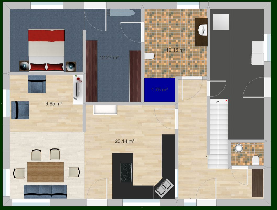

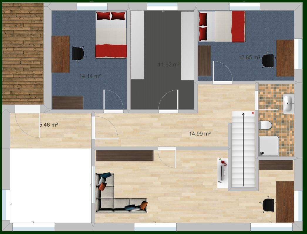

Hallo, wir haben jetzt die ersten Grundrisse des Planers bekommen. Mich interessiert, was ihr davon haltet? Endlich ( ) haben wir euren Rat befolgt, und haben nicht selbst geplant, sondern vom Planer des Hausbauers was entwickeln lassen, das unsere Anforderungen erfüllt.
Das es an einigen Stellen ungewöhnlich ist, ist ganz bewusst so. Beispielssweise dass man nur durchs Bad und Ankleide ins Schlafzimmer kommt. Das entspricht 95% aller unserer Laufwege.
Ebenso, dass unten nur eine kleine Wohnecke mit TV ist. Unten findet das Leben statt, oben kann in Ruhe TV geguckt werden.
Verbesserungsvorschläge sind gerne willkommen. Kommentare ebenfalls, solange sie gutgemeint sind.
Danke und schönen Sonntag noch

Sag deinem Planer doch Mal, er soll Maße eintragen, ohne ist das etwas schwierig zu beurteilen.
Tragende Wände scheints ja auch nicht zu geben, da kaum eine Wand auf der anderen steht und auch die Wandstärke nicht entsprechend berücksichtigt ist.
Was ist das weiße links unten im OG?
Wie ist der Baukörper orientiert?
neo-sciliar
Das Haus ist 13x10 Meter. Unten ist Süden. Es gibt eine Holzbalkendecke, das Dach ist selbsttragend und im OG offen bis in den First. Das weisse ist ein Luftraum.
