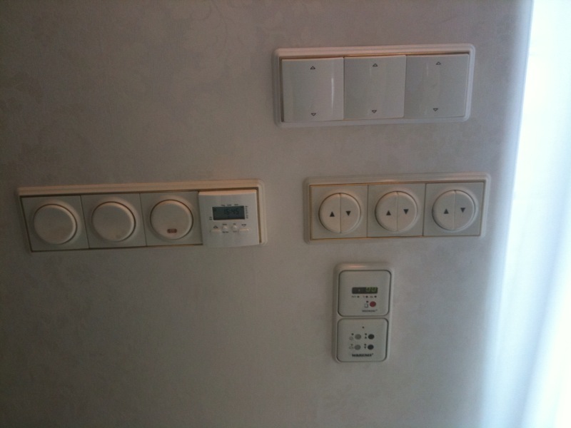

Man braucht kein BUS Kabel an den Rollläden, denn der Aktor sitzt im “Sicherungskasten”.
Allgemein hört es sich so an, als dass ihr die Vorzüge für euch nicht erkennt. Dann würde ich es ganz klassisch machen.
Seid ihr an den Elektriker gebunden und wie viel Zeit habt ihr? Wenn euch KNX interessiert, dann informiert euch in Ruhe über die Möglichkeiten. Meist ist der Standard-Elektriker der schlechteste Ansprechpartner, was man auch oft an den Angeboten sieht die hier teilweise online gestellt werden.
Wenn ihr das Angebot habt, dann stelle es hier online zur Bewertung. Was habt ihr mit dem Elektriker genau vereinbart. 1 x Elektrik normal nur in KNX oder habt ihr dir einzelnen Funktionalitäten besprochen. Ersteres ist meist der große Fehler.
Wie meine Vorredner schon sagten ist dein geplantes Vorgehen nicht zielführend.
Ich bin zwar auch immer eher auf der Seite der Selbermacher bzw. Nachtüster, aber einiges muss man einfach von vornherein machen und dazu gehört eben Licht und Schatten.
Sprich man sollte die Rollläden und Beleuchtung schon beim Bau nach KNX "Regeln" anschließen. Denn die Verkabelung ist gänzlich unterschiedlich.
Macht man es konventionell und rüstet später um, schafft man Tatsachen in solcher Form an der Wand und damit spart man überhaupt nichts.
Das Geld kann man auch einfach in die Hand nehmen und dazu gleich KNX Tastsensoren und ein Paar Aktoren verbauen, welche dann mindestens Licht und Rollläden steuern.
Schaltbare Steckdosen, Wetterstationen, Logikmaschinen, Visualisierungen, Präsenzmelder, Temperatursensoren und Heizungssteuerungen etc. das kann man dann dagegen alles hinterher aufbauen. Vorausgesetzt man legt an die wichtigen Stellen 230V(5x1,5) und an alle, ja wirklich an alle möglichen und unmöglichen Stellen das Buskabel.
Dann ist man als flexibel und man glaube es kaum, dann lässt sich mit einem kabelgebundenem System praktisch alles anstellen und man ist einem Funksystem in Sachen Erweiterbarkeit nicht unterlegen.
Das BUSKabel muss einfach an jede Dose, jede Ecke, Dach, Garten, Carport usw. Nur dann ist eine Nachrüstung ohne Stemmarbeiten möglich.
und btw. viele Wege führen nach Rom. Ich habe keine Rollladenaktoren im "Sicherungskasten". Ich habe einfach Rollladenmotoren mit KNX Anschluss. Sprich an jedem Fenster ist ein Buskabel vorhanden. Empfand ich damals schon als die beste Variante und es ist immer noch so.
