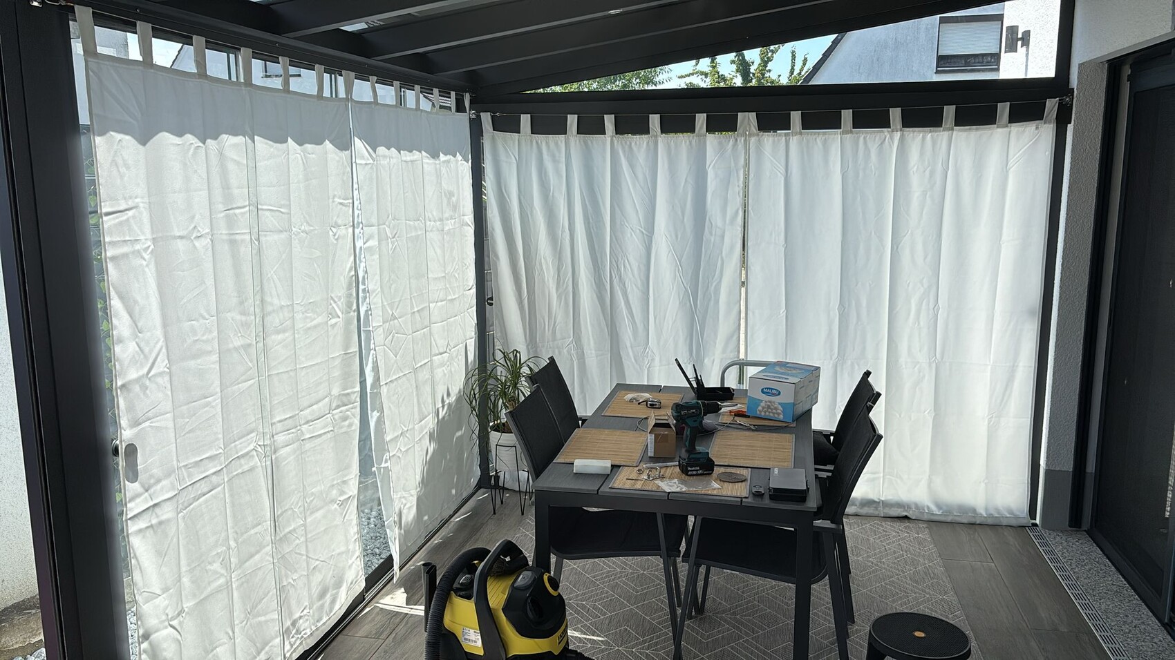

Hast du ein Bild von den Vorhängen? Ich kann mir das nicht so Recht vorstellen. Sind die als Ersatz für eine Wandverkleidung?
BoPaDi24
Ah, ich war gedanklich bei Carport. So macht das natürlich Sinn. Wie warm wird es denn im Sommer hinter den Vorhängen? Und wie tief ist eure Überdachung?

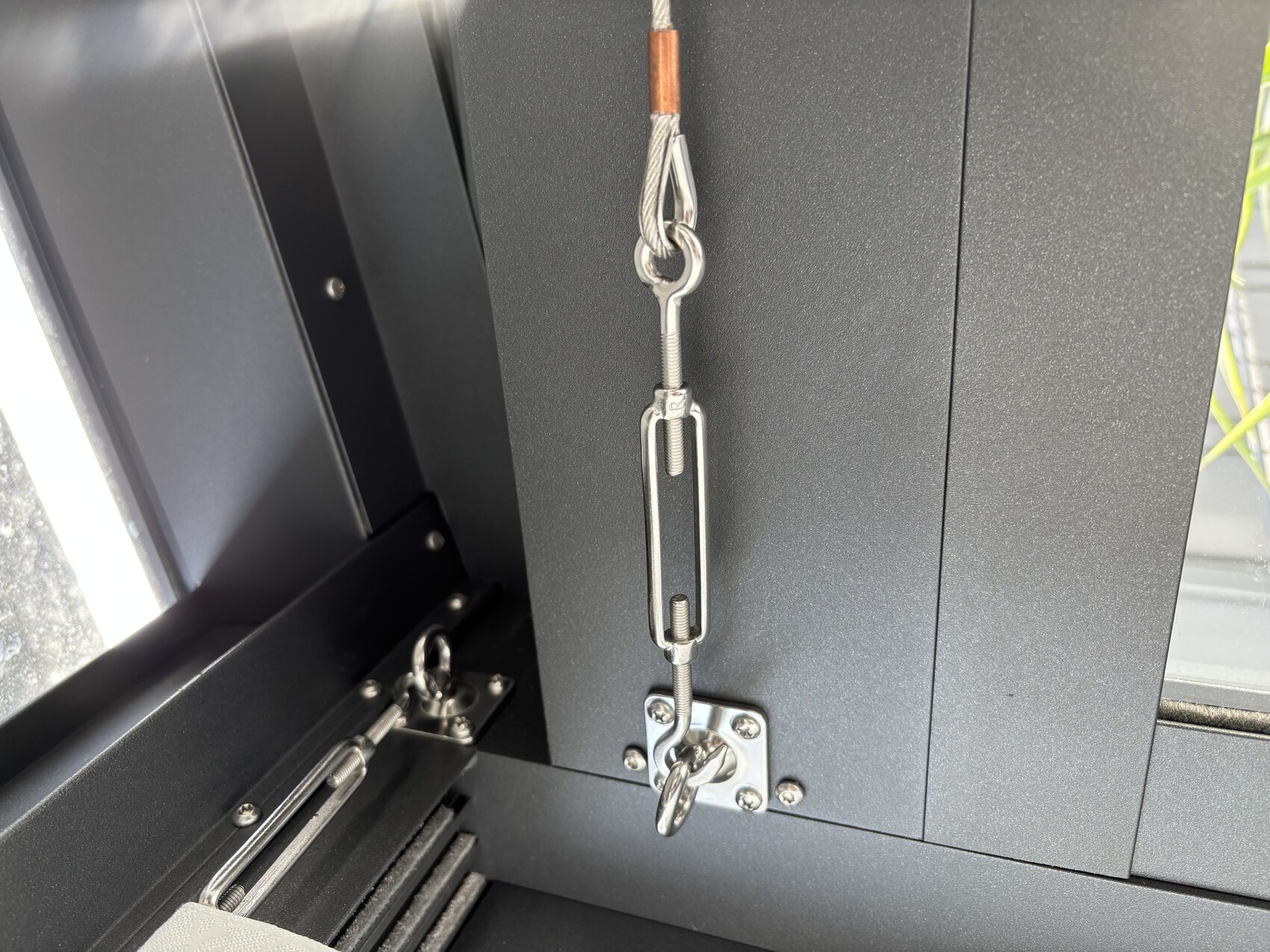

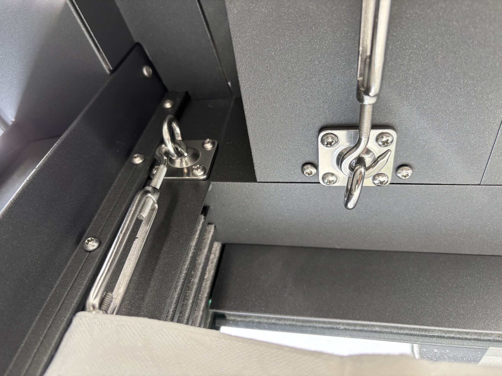

Was die Schrauben an geht:
Also du würdest einfach selbst schneidende Schrauben verwenden und das reicht wenn die nur 2,5 cm ins Aluminium gehen?

Wir haben die Vorhänge primär als Sichtschutz da wir ziemlich nah an den Nachbargebäuden stehen und auch der öffentliche Bürgersteig nur wenige Meter entfernt ist und uns die Blicke irgendwann auf den Keks gingen. Im Sommer ist es natürlich warm bis sehr warm. Wir haben die Markise oberhalb dem Glas das hilft einigermaßen. In der Übergangszeit lassen wir die Markise drinnen sodass wir bei 8 Grad Außentemperatur 23 Grad im Wintergarten haben. Wir haben dort schon in kurzer Hose gesessen während es draußen 3 Grad hatte.
Die Länge der Schraube ist egal. Wenn das Aluprofil 4mm dick ist, welchen Unterschied macht es ob die Schraube 10mm oder 25mm lang ist? Die Lastaufnahme findet in den 4mm Profil statt.

Warum keine Hohlraumdübel? Einfach weil selbstschneidende Schrauben einfacher sind?
Wir würden auch gerne eine Art Vorhang dranhängen. Könntest du eine Detailfoto von dem Anschluss machen bzw. welches Drahtseilsystem hast du verwendet?
