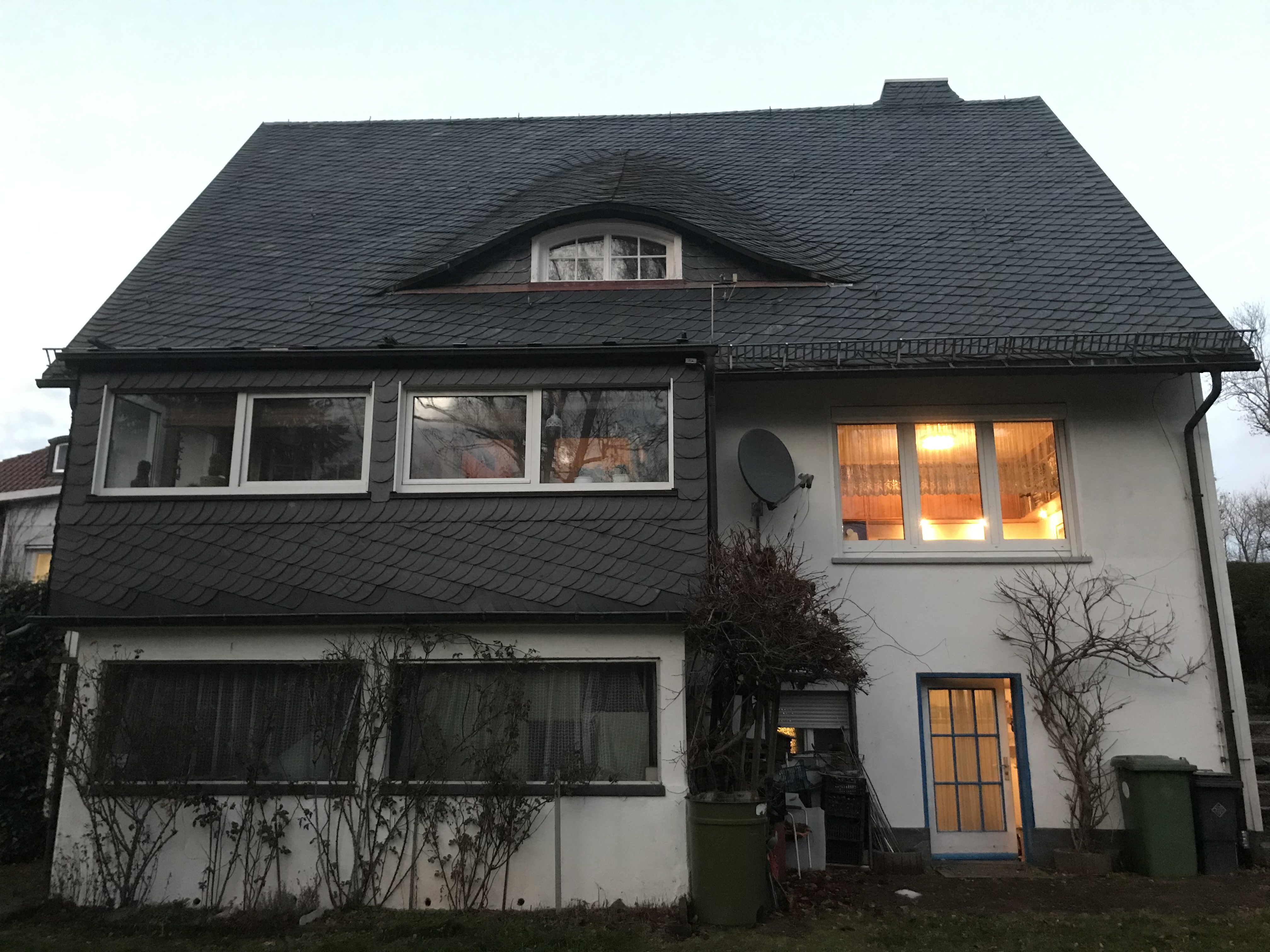

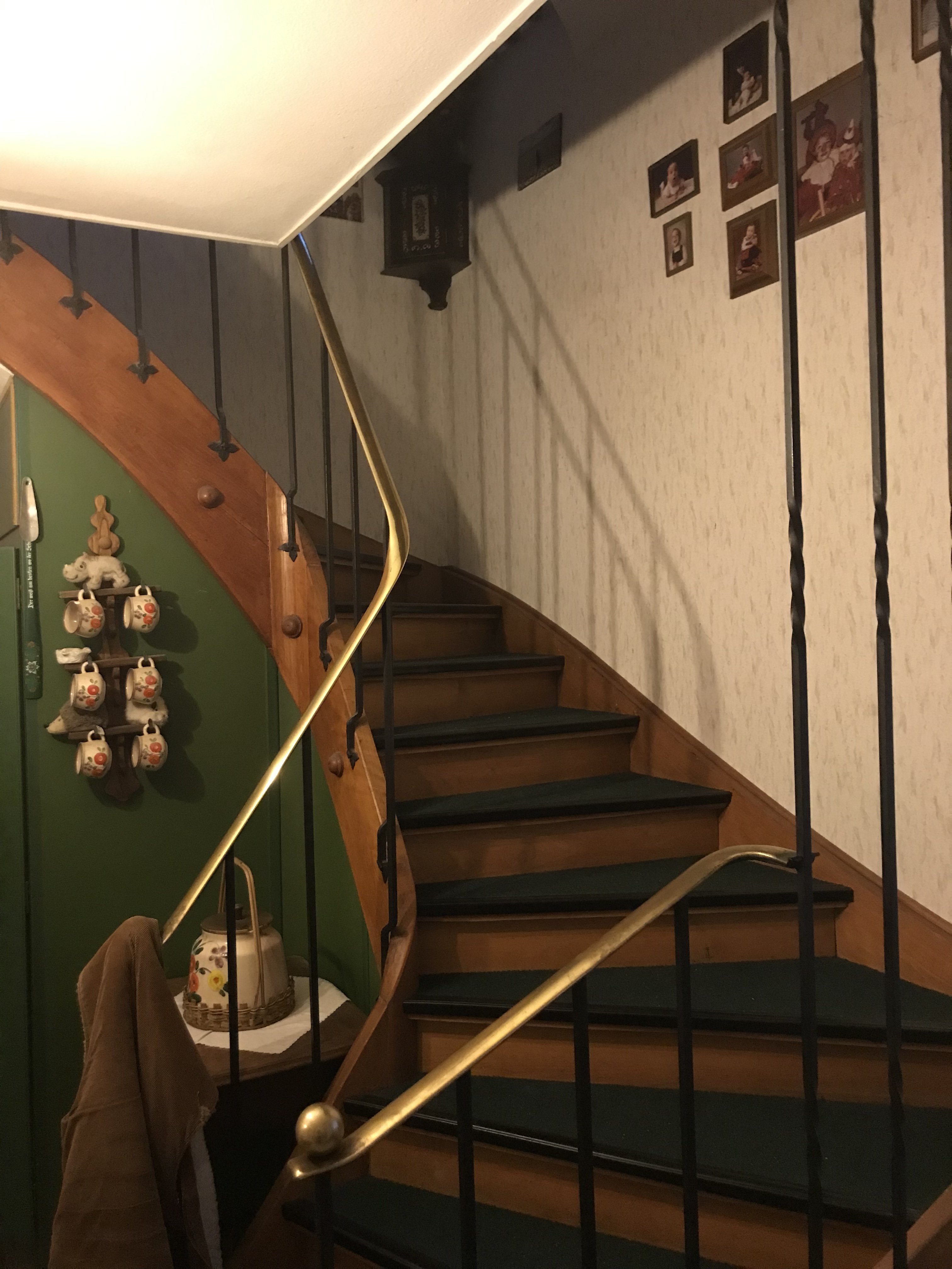

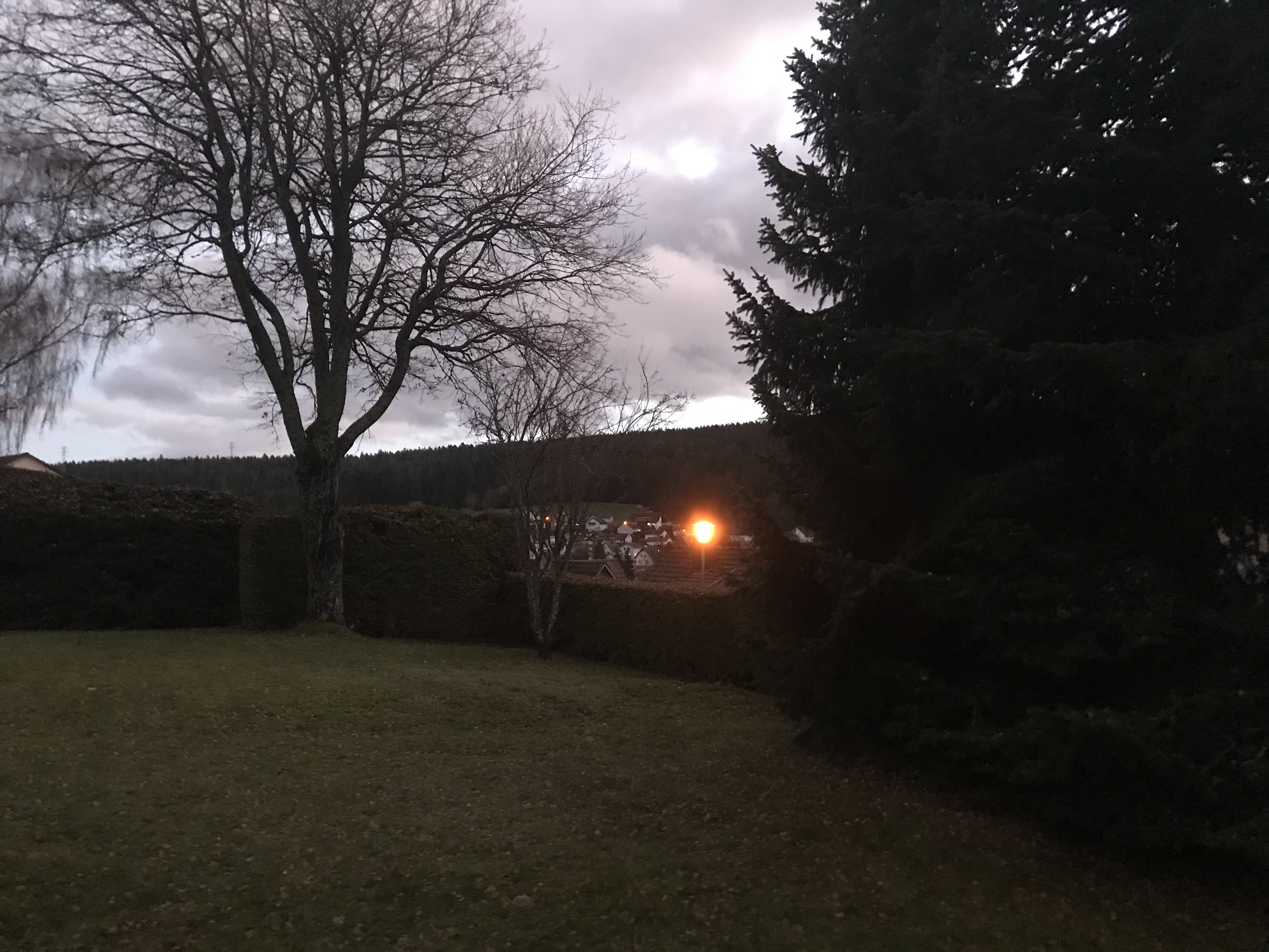

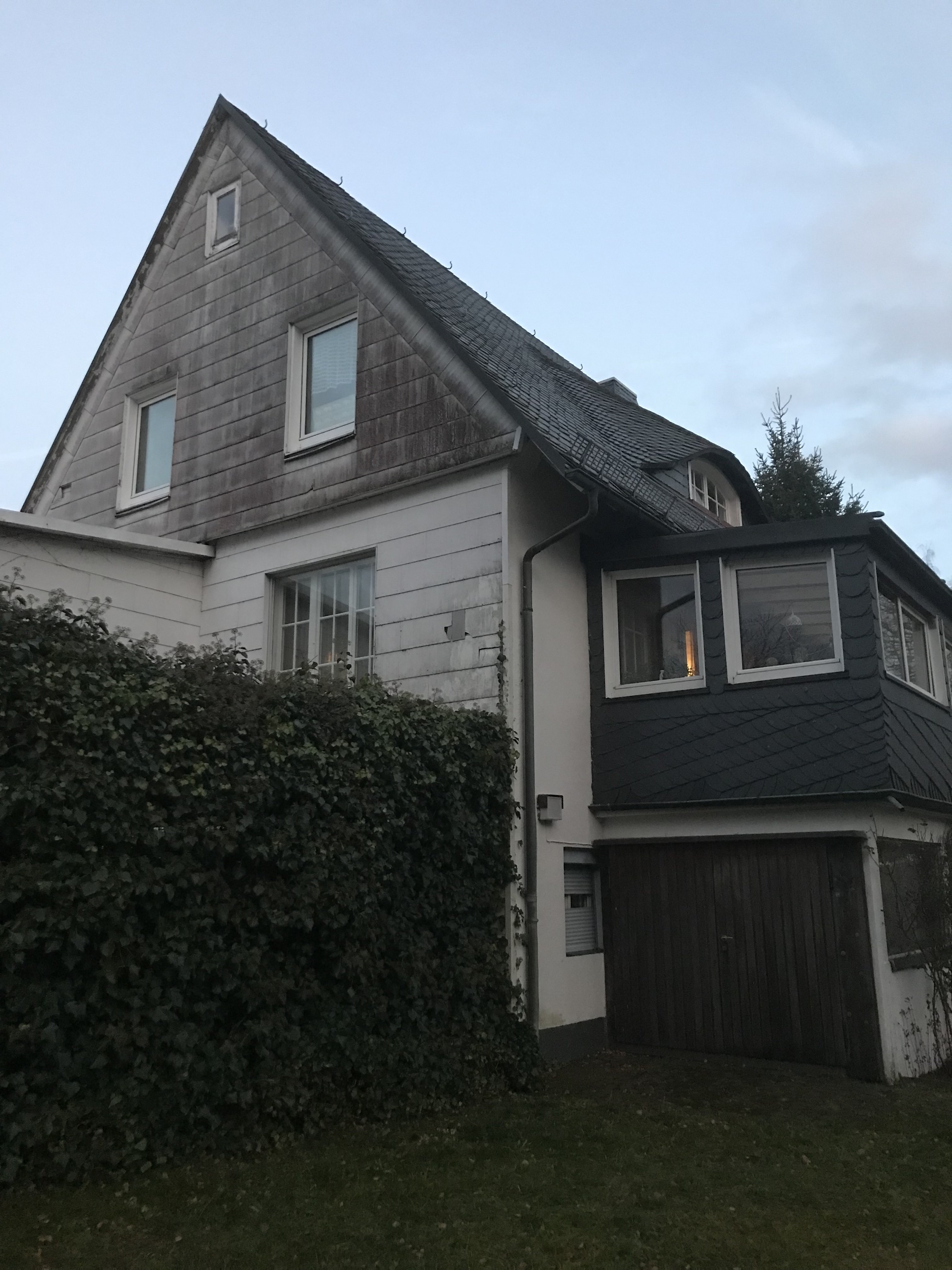

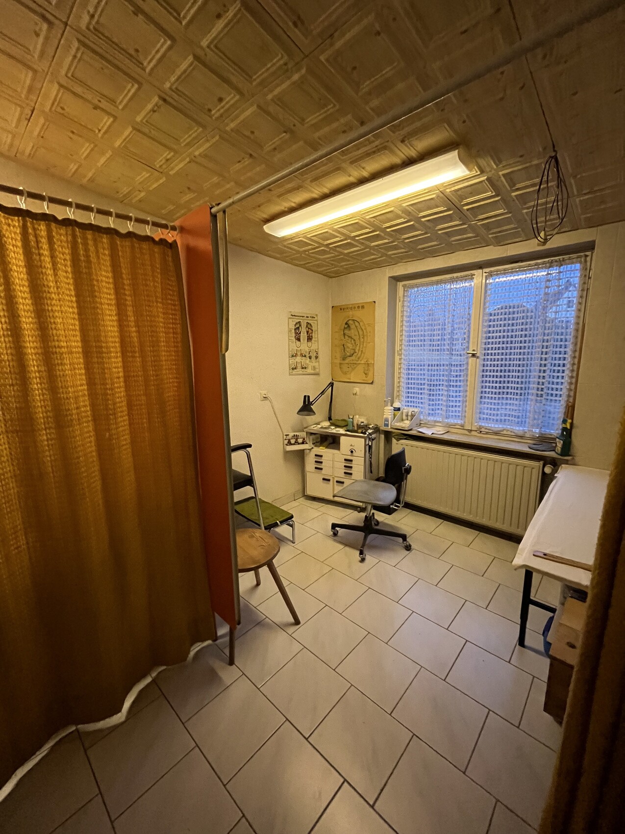

Alles klar, dann reich ich bin die Angaben nach. Wir hatten ja heute unseren 2. Besichtigungstermin und haben jetzt erst Einsicht in die Unterlagen bekommen.

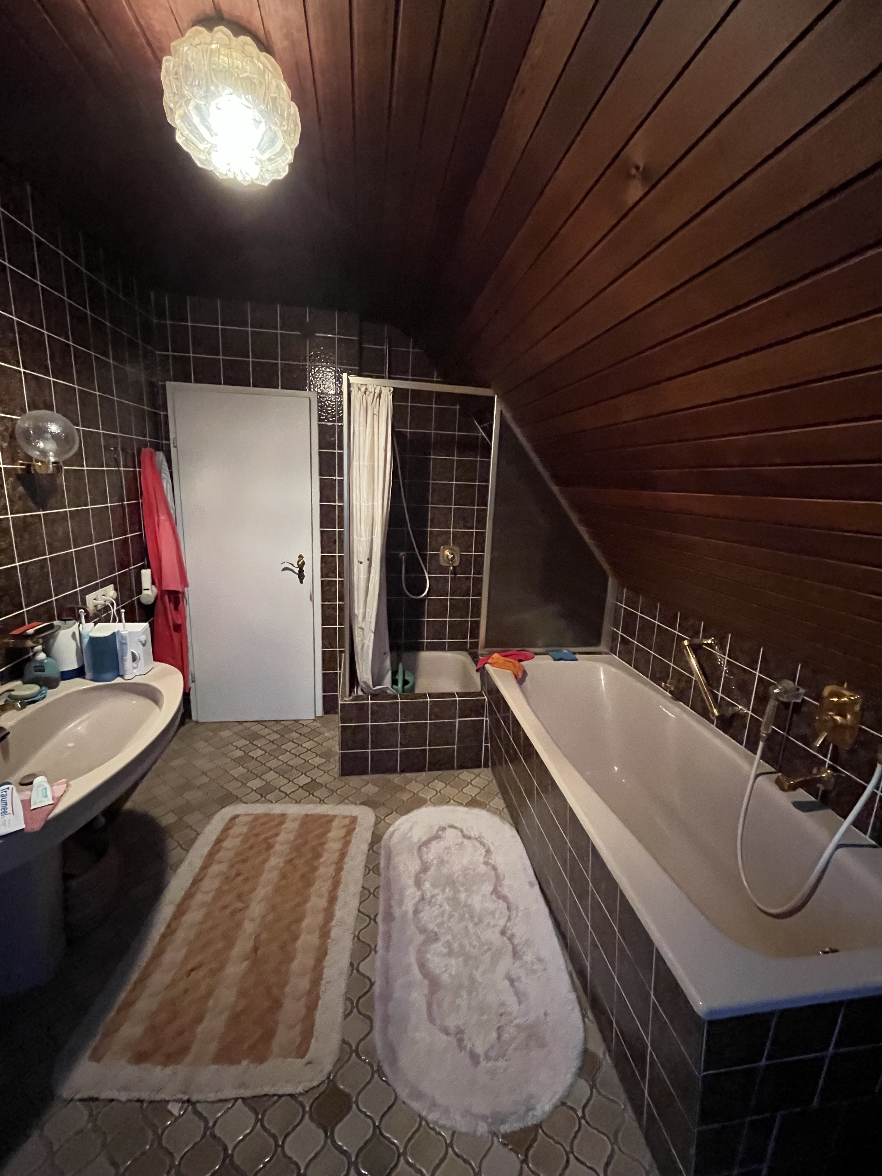

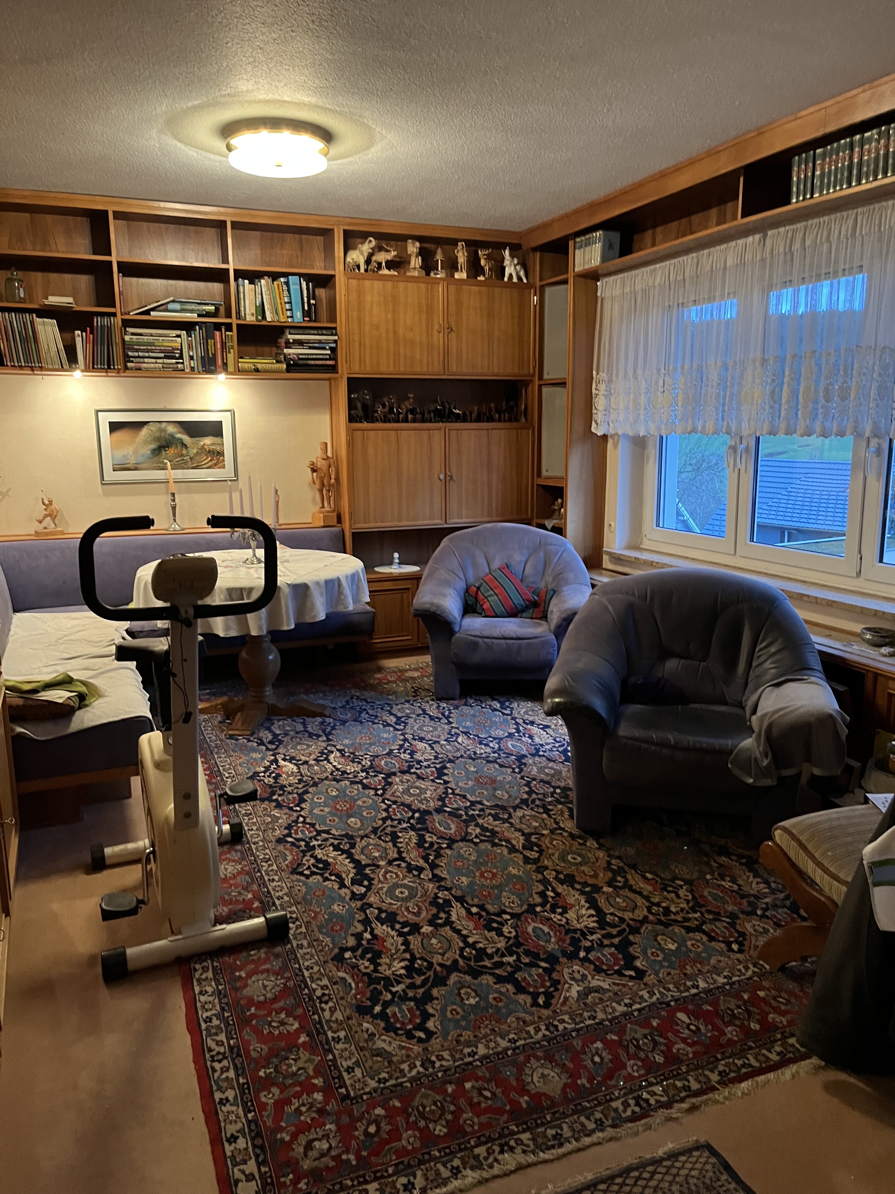

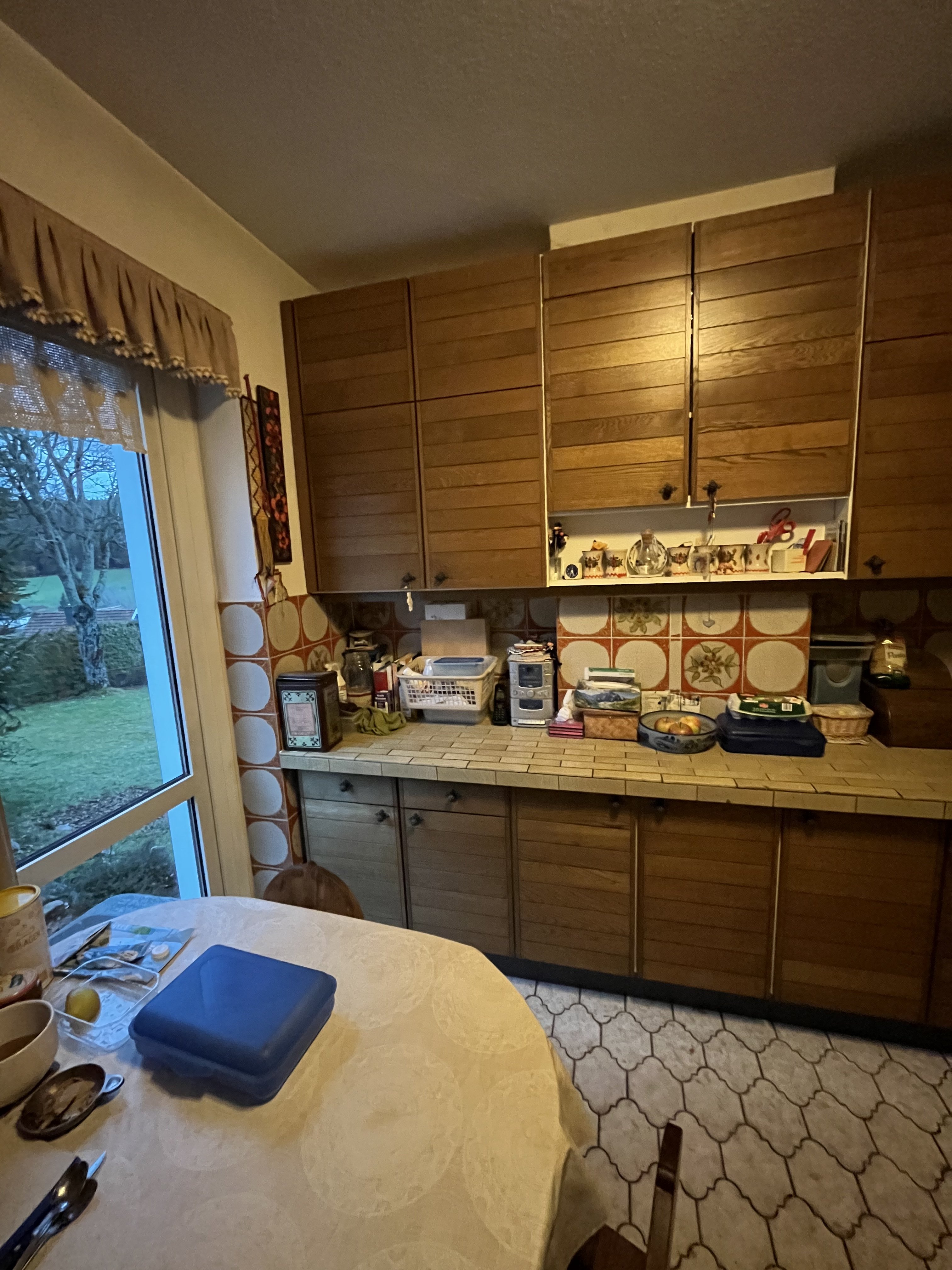

Mitnichten wollen wir einfach alles austauschen, aber wenn die Leitungen so alt sind, die Fenster und Türen zum Teil kaputt/ milchig sind, die Teppiche gut 50 Jahre auf dem Buckel haben und die Elektrik noch zwei adrig ist, dann braucht man denke ich nicht darüber reden, dass das erneut werden muss. Auch die Ölheizung ist bereits 25 Jahre alt.
Ich weiß nicht genau ob das eine Asbestfassade ist, allerdings war das die Vermutung von dem Baugutachter der vor einem Jahr dort war. (Nicht von uns beauftragt, sondern von der Schwester meines Kollegen die das Haus damals auch erwerben wollte).

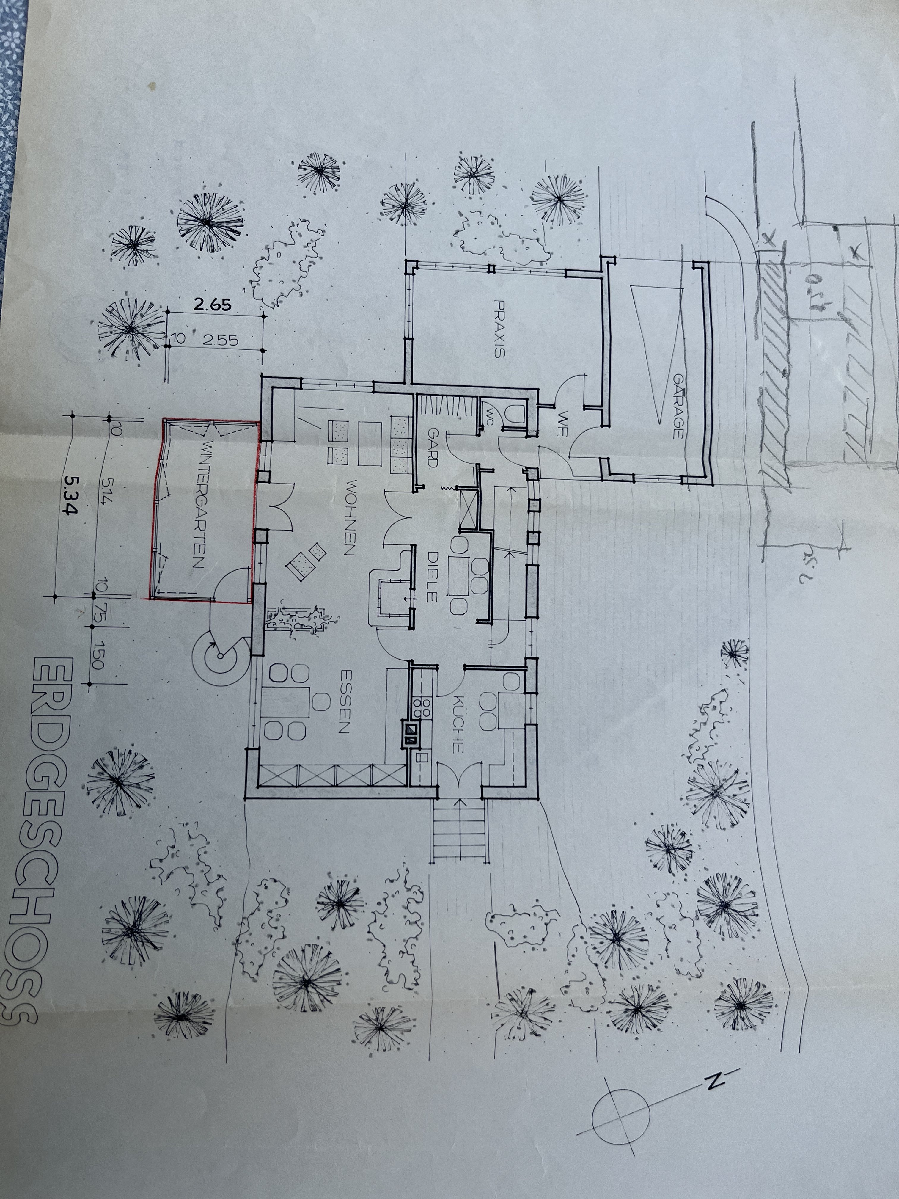

Die Änderungen am Grundriss mache ich, sobald ich die Kinder ins Bett gebracht habe.
Zweistöckiges Haus mit dunklem Schieferdach, Dachgaube, Fensterfront und Satellitenschüssel.
Küche mit braunen Holzschränken, orange-weißen Fliesen, runder Tisch und blaue Box.
Gemütliches Wohnzimmer mit Holzregalen, Übungsfahrrad, Sofa, Teppich und Fenster mit Gardinen.
Geschwungene Holztreppe mit goldenem Geländer, Wandfotos links und Tassenregal.
Abendliche Gartenlandschaft mit kahlem Baum links, Hecke rechts, orange Straßenlampe in Distanz.

Behandlungsraum mit Vorhang, Schreibtisch, Rollhocker, Poster, Fenster und Untersuchungstisch.
Dachgeschoss-Badezimmer mit dunklen Fliesen, Badewanne, Dusche, Waschbecken und zwei Matten
Grundriss Erdgeschoss mit Wohnzimmer, Essbereich, Küche, Wintergarten, Diele, WC, Bad, Garage und Praxis.
Vorderansicht eines zweigeschossigen Hauses mit steilem Dach, Hecke links und Garage rechts.

Ok, also 180m² Wohnfläche.
Den Bildern nach würde ich vermuten, dass Ihr praktisch alles neu machen werdet.
Dafür würde ich (sehr grob) 2.000€/m² einplanen, also nochmal 360.000€ oben drauf.
Jetzt ist die Frage, ob Euch das modernisierte Haus 660.000€ (mit potenzieller Kostensteigerung bei Problemen während der Sanierung oder weil 2.000€/m² nicht ausreichen) wert ist...

Die Gesamtwohnfläche sind 140qm und davon hat die Praxis 40qm.
Neubau ist abgehakt, für ein Grundstück bezahlen wir hier zwischen 200 000 ( starke Hanglage in Kombination mit rutschigem Grund) und 350 000 (immer noch Hang aber nicht so schlimm), und dann sind die Grundstücke „nur“ zwischen 500 und 750qm groß.
Bei dem Bestandsbau den wir jetzt in Aussicht haben könnten wir aufgrund des großen Grundstückes sogar unserem Hobby dem Bogen schießen nach gehen. Das Grundstück ist bereits begradigt und die Stützmauer steht auch (gehört allerdings der Stadt und belastet dadurch nicht unseren Geldbeutel).
