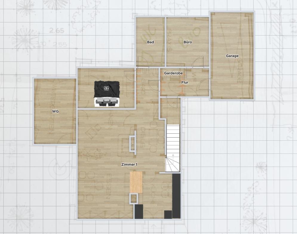

Die Treppe von OG ins DG ist doch aber über der anderen Treppe - oder? Und wenn nein, vielleicht kann man da eine machen. So klein sieht der Bereich da nicht aus. Pläne wären halt gut ;) .. aber, das bist du ja dran.

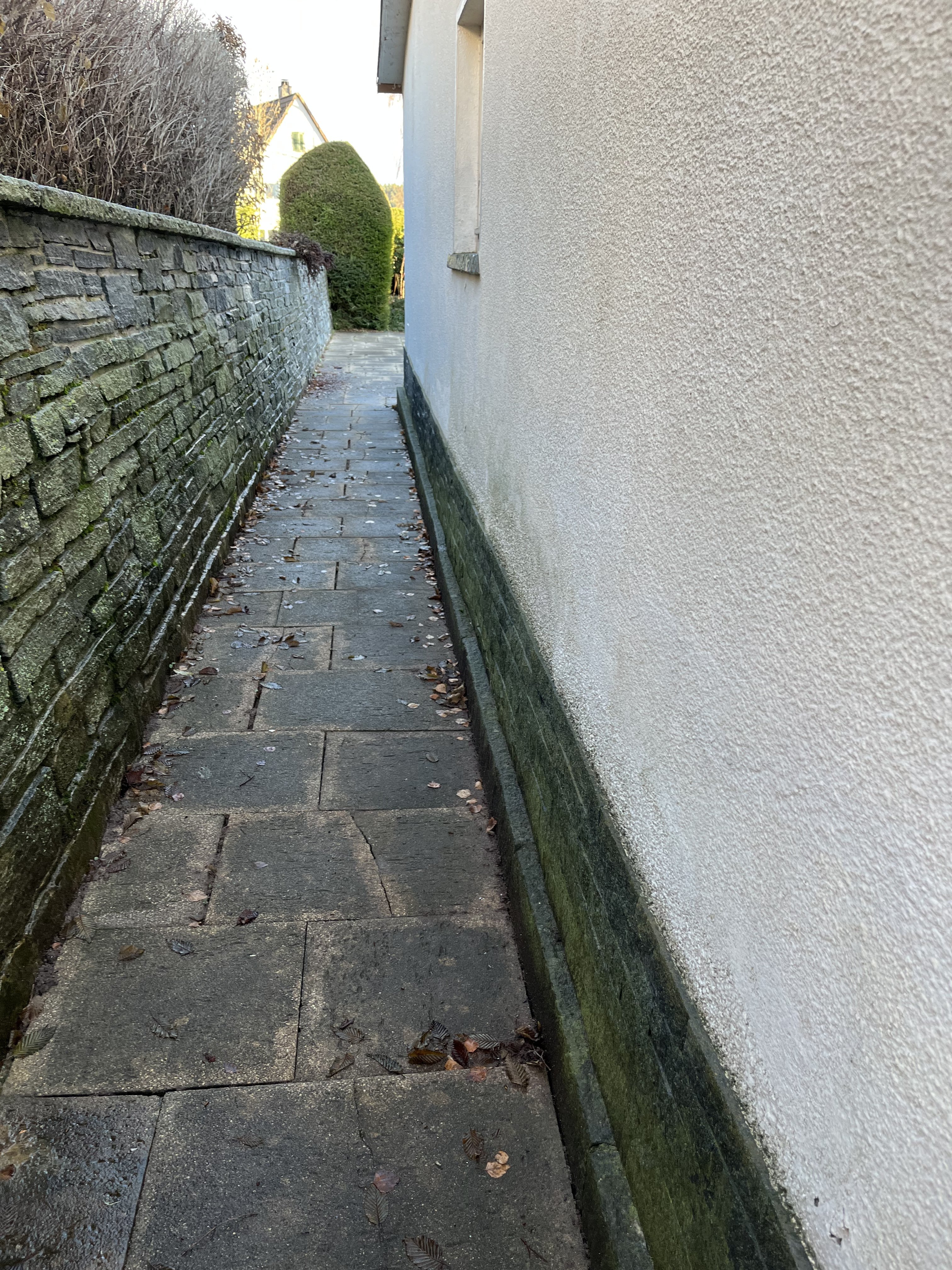

Danke ypg für den Entwurf. Aber durch die Stufen hat man sowieso einen Unterschied und dadurch, dass wir den Eingang verlegen wollen auf die andere Seite, macht das keinen Sinn. Ansonsten müssten wir jedes Mal vom Auto diesen schmalen Gang entlang, um zum Eingang zu kommen.
Enge Gasse zwischen Steinmauer links und weißer Wand rechts; Pflasterweg mit Laub.
Das Haus ist so ausgerichtet, dass man eigentlich über einen Fußweg und ohne Stellplatz auf dem Grundstück zum Haupteingang kommt. Das macht Sinn, wenn alle vorwiegend ohne Auto unterwegs sind, aber das ist heute unpraktisch.
