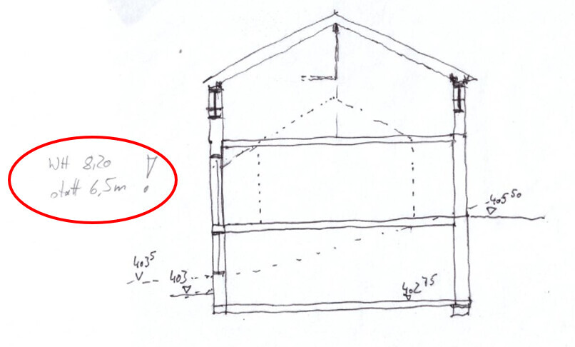

Die Garage paßt wirklich nicht zur Hausansicht von der Straßenseite.
Würde Haus und Garage trennen. Die Hangseite sieht auch wie ein Gebäuse aus den 70er/80er Jahre. Vom Jurahaus ist nicht viel übrig.
Die Trennung Wohnen Garten ist suboptimal. Hatte das gehabt mit kleinen Kindern und Baby. Nie wieder. So eine Treppe ist über ein paar Jahre ein großes Hinternis und später dann wieder.
Ich mag es nicht mit Socken auf dem Weg zum WC durch den Straßendreck den man mit den Schuhen reinschleppt zu laufen.
Die Küche ist klein und durch die Türe zum Balkon noch verschobene Arbeitsflächen.
Das UG wird durch den großen Balkon unter Umständen gar nicht so hell wie geplant.
Ich befürchte Familie rauf oder runter, das Haus mit der großen Garage die noch unterkellert ist, wird euer Budget sprengen.
Vergesst die Außenanlage nicht und die Baunebenkosten beides kostet bei Hang.

Skizze eines zweistöckigen Hauses mit Satteldach, Holzrahmen, Innenlinien und Maßen
Wenn das das Bauamt durchwinkt würde ich als Nachbar auf die Barikaden gehen.
Warum? Wegen der hohen Ansicht? Auf der Seite ist kein Nachbar

Ich habe den Bebauungsplan gelesen, bevor wir das Grundstück gekauft haben und wir haben vorher abgeklärt, dass die 6,50m ab OKRFB EG gelten
28.02.24 16:18
Ist denn auch geklärt, in welchem Höhenbereich (403 oder 405,5 m) das Bauamt diese OKRFB EG erwartet? Also, ist der Bezugspunkt geklärt?
