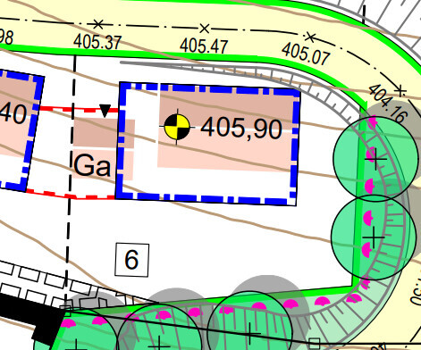

Größe des Grundstücks: 591qm
Hang: Südhang, Zufahrt von Norden, Hang fällt im Bereich des Hauses ca. 2,5m nach Süden ab.
Grundflächenzahl: 0,35
Baufenster, Baulinie und -grenze: Siehe Bebauungsplan (Trauberg II)
Anzahl Stellplatz: 2 Pro Wohneinheit

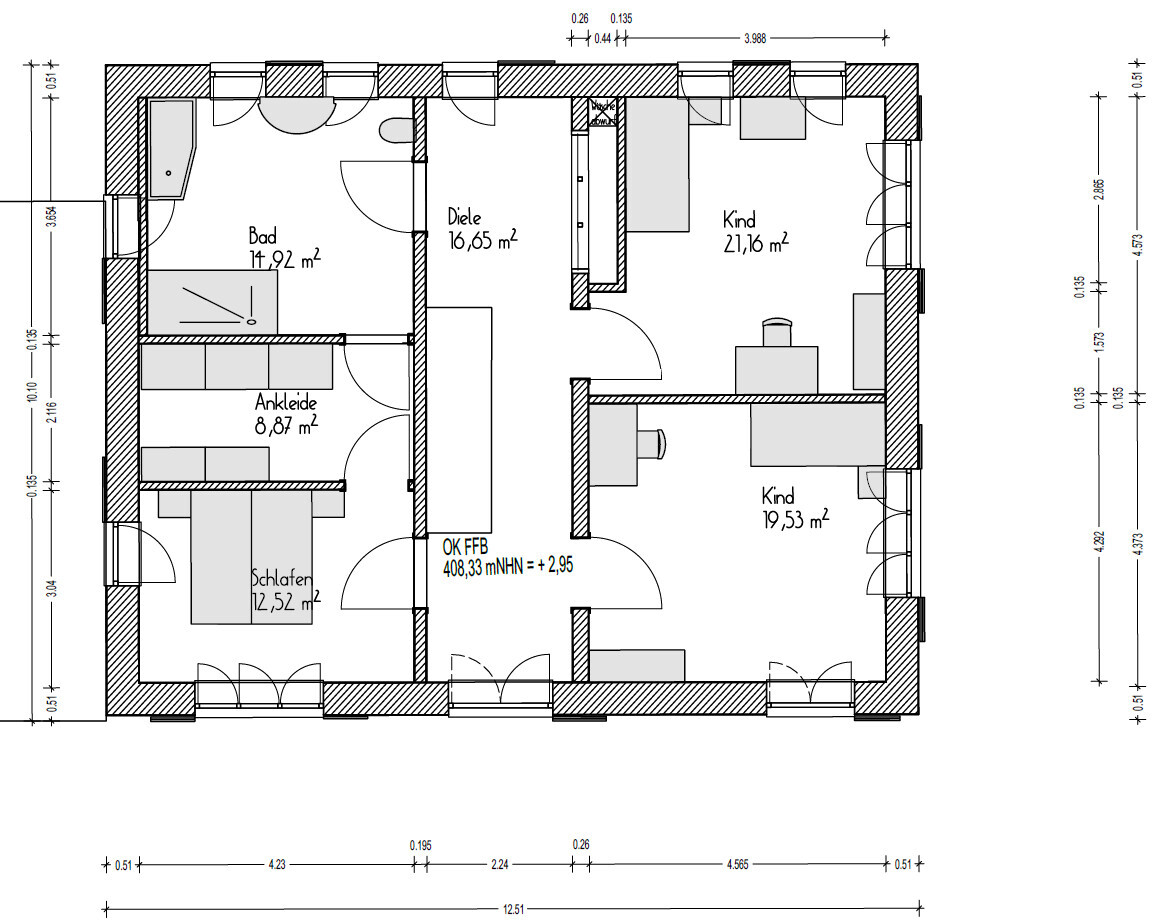

- Fenster: Außenansicht nicht symmetrisch und harmonisch. In der Küche hätten wir das Fenster/die Türe gerne an der Insel, damit man da mehr natürliches Licht hat. Die Terrassentüren sind zu schmal. Die Ansichten habe ich bewusst nicht veröffentlicht, weil wir uns auch noch nicht sicher sind, ob wir auf Klappläden oder Schiebeläden gehen oder auf der Südseite Raffstores/Rollläden wollen.
- Der gewünschte Jurahaus-Charakter kommt noch nicht so rüber wie gewünscht. Wir haben nun erst mal den Grundriss entwickelt, um z.B. den Energieberater abzuholen.

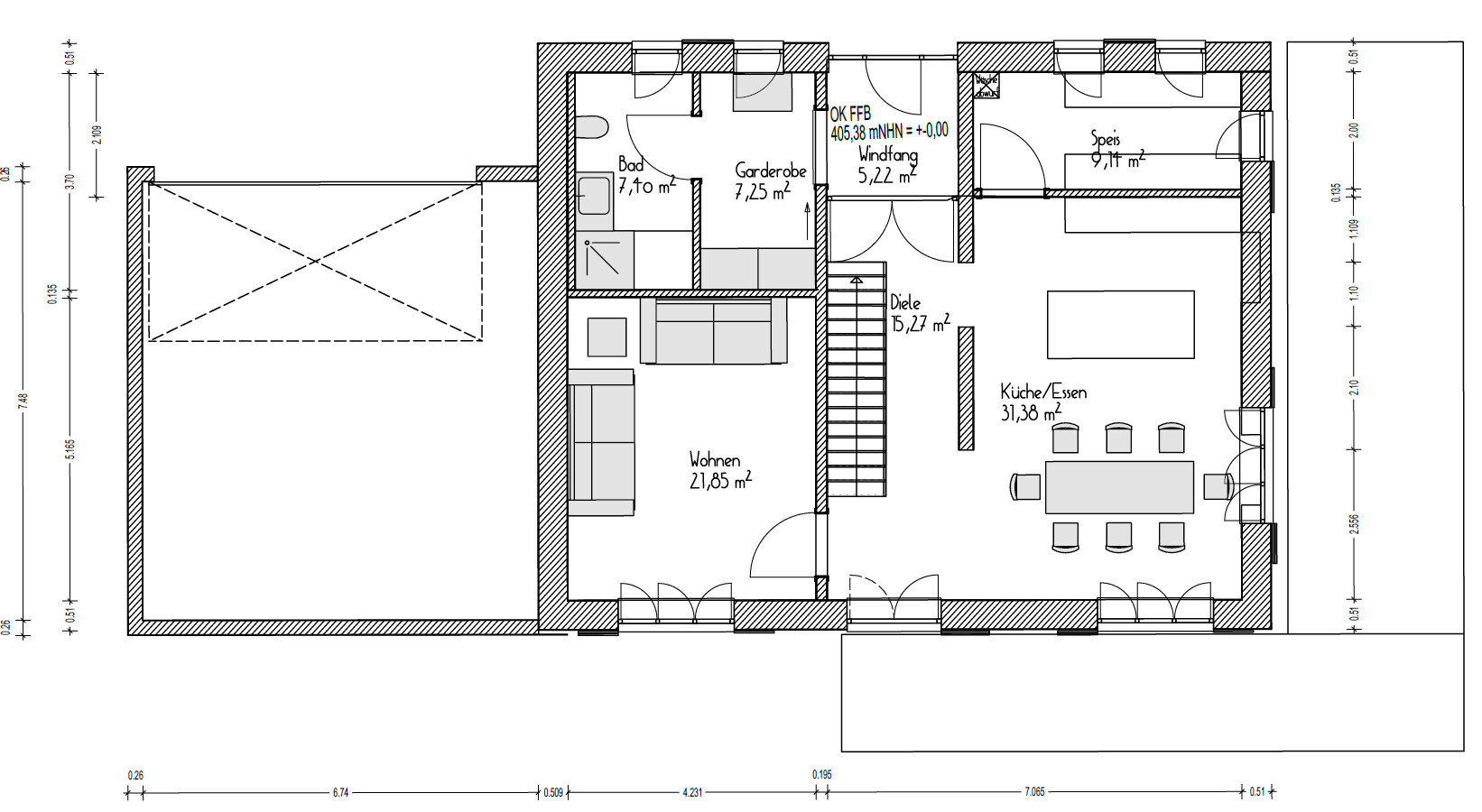

Grundriss eines Hauses: Garage links, Wohnen, Diele, Küche/Essen, Speis, Bad, Garderobe, Windfang.
Grundriss eines Wohnhauses: Diele, Bad, Ankleide, Schlafzimmer und zwei Kinderzimmer.

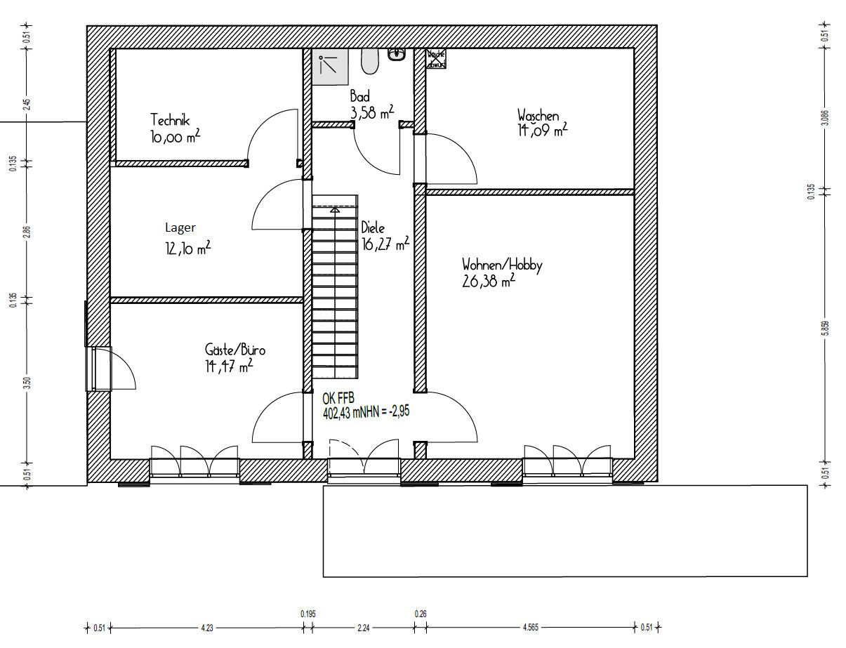

Grundriss eines Hauses mit Treppe und Technik, Lager, Gäste/Büro, Diele, Bad, Waschen, Wohnen/Hobby.

Erste Frage ... wie ist der als MUSS definierte Zugang Küche/Essen zu Terrasse/Garten gedacht?
EDIT: Einliegerwohnung ... wo sind dann die 2 weiteren Stellplätze gedacht? Und wer soll da wohnen? Wie wäre Zugang?
familie_s19.02.24 13:04
Wir wollen kurze Wege auf die Terrasse, der Slalom durch Ess- und Wohnzimmer in unserer Mietwohnung nervt uns.
Wir würden gerne an der Küche auf die Terrasse und von dort ebenerdig in den Garten, in Richtung Süden wäre die Terrasse erhöht und bietet einen tollen Ausblick Richtung Süden.
die sind nicht geplant. Wir planen eine Doppelgarage, durch den geforderten Grenzabstand könnte man davor auch Fahrzeuge stellen. Gefangene Stellplätze sind allerdings nicht erlaubt.
Zugang von Süden. Zusätzlich soll in die unterkellerte Garage ein Zugang zum Lager oder Technikraum.
Wir würden aber nicht vermieten wollen, sondern die Wohnung für Familienmitglieder verwenden (Schwiegermutter oder erwachsenes Kind z.B.).
Die Aufteilung in zwei Wohneinheiten ist optional, wir haben keine doppelte Förderung oder dergleichen geplant.

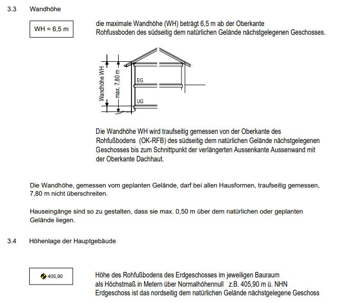

hanghaus2023
19.02.24 14:01
Den Plan und den Planer schnell in die Tonne. Der hat ja nicht mal den Bebauungsplan gelesen.
Technische Zeichnung zeigt Wandhöhe und Etagenangaben EG/UG im Hausbau.
Am Hang gehört ein Architekt her, der das schon öfter geplant hat. Die Skizze im Bebauungsplan zeigt doch was der Planersteller sich vorstellt.
Musterhäuser sind für steilen Hang mMn nicht geeignet.
familie_s19.02.24 14:16
Wir verstoßen nicht gegen den Bebauungsplan. der Keller wird nur südlich rausschauen. Geht aber aus unseren Grundrissen nicht hervor, da hast du recht. u.a. das fälschlicherweise eingezeichnete westliche Fenster widerspricht dem. Wir haben schon abgeklärt, dass wir die Höhe so bauen dürfen.
