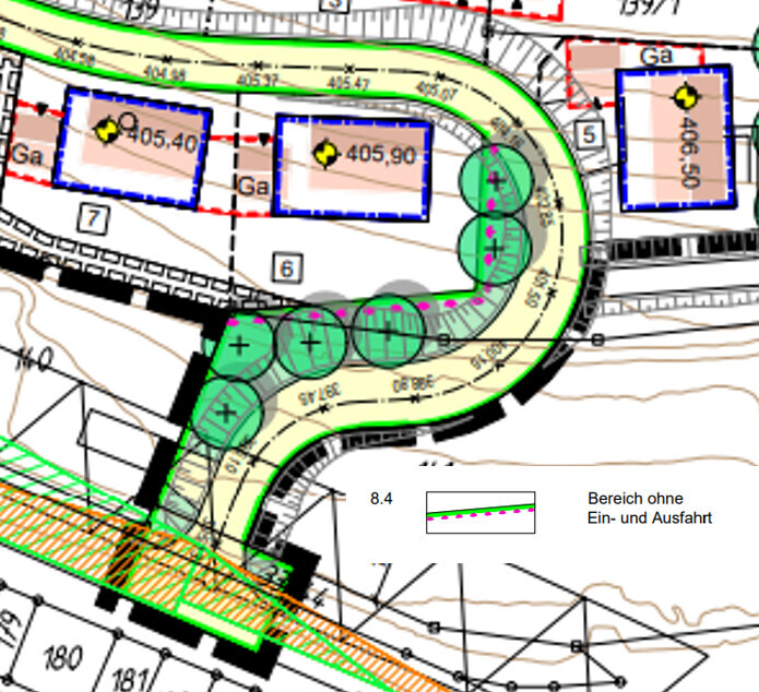

Wäre eigentlich auch eine Erschließung von Osten erlaubt?
hanghaus202307.03.24 13:17
Nach Bebauungsplan mMn nicht. Da gibt es extra rot angezeigte Baufenster für Garagen.
Straßenbau-Plan: Kreisverkehr, Gehwege, Bäume, Markierungen und Höhenlinien.
Ob die sich in der Farbe etwas vertan haben? Gibt sonst nirgens so eine Linie. Siehe Punkt 8.4 im Bild.
WilderSueden07.03.24 14:05
Glaube ich nicht. Es scheint mir, als ob im Süden und Osten das Grundstück nicht bis zur Straße geht und die Gemeinde dort eine bepflanzte Böschung anlegt. Die kann man natürlich nicht einfach befahren
11ant07.03.24 14:14
Das nenne ich mal eine absolute Leistungsphase 1-Frage. Offenbar nein:
hanghaus2023 schrieb:
Nach Bebauungsplan mMn nicht. [...] Ob die sich in der Farbe etwas vertan haben? Gibt sonst nirgens so eine Linie. Siehe Punkt 8.4 im Bild.
Ich denke, die Linien lime/pink in der Zeichnung und lime/red in der Legende meinen dasselbe: die Grundstücksgrenze zur baumbestandenen Böschung ist nicht für Zufahrten vorgesehen.
hanghaus202307.03.24 14:42
MMn auch nicht geeignet. Da ist eine Steile Böschung und Kurve.
