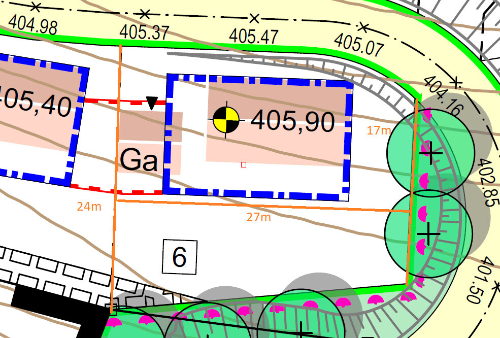

K a t j a schrieb:
Wie sind denn die Maße des Grundstückes und wie die des Baufensters?
Die Maße des Grundstücks habe ich in die Zeichnung eingefügt, das Baufenster misst 17m * 11m
Bauplan: zwei blau umrandete Gebäude, Geländekoten, Straßenbogen und grüne Rundfläche rechts.

K a t j a schrieb:
Zu der Sache mit den Einkäufen kann ich nur sagen, dass ich lieber 1x mit nem großen Korb renne, als zig mal mit jedem Glas vom Garten ins OG.
Die Einkäufe muss man aber das ganze Jahr hinweg ins Haus bringen, das Glas in den Garten nur an schönen Tagen. Mit Bandscheibenvorgeschichte setzt man hier vermutlich auch andere Prioritäten.

haydee schrieb:
Rechts bei den Bäumen ein Türchen in den Zaun, kleiner Weg zwischen Haus und Zaun. Haben so Freunde von mir. Schwere Einkäufe, Anhänger mit Schnittgut gehen alle dadurch.
Das funktioniert leider nicht. Da ist eine mächtige Böschung.
haydee schrieb:
Wohnraum, Technik, Küche, Abstellraum, WC, kleines Arbeitszimmer im UG
EG Schlafräume, Bad, Garderobe
DG Abstellraum, Hobby
Danke. Werden wir mal überdenken
Man schlägt Dir ein Haus mit weniger Treppen vor. Du ziehst den konventionellen Keller, der Dir bandscheibenunvorteilhafte Umstände in einigen Lebenssituationen bringt, vor.

29.02.24 10:14
Nur das von Kathi hat weniger Treppen. Die anderen Vorschläge genau so viele.
Es gibt keine anderen, die Dir ein Haus mit 2 Treppen und drei Geschossen vorschlagen.
Jeder rät Dir, ohne Keller zu bauen und im UG den Allraum und Nebenräume zu planen, im EG Eingang und Schlafräume.
