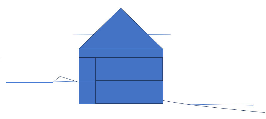

hanghaus2023
20.02.24 11:48
Da bin ich mal gespannt auf die Ansichten. Bitte plant die Außenanlagen jetzt schon mit. Das wird am Hang kein Selbstläufer.
Mit einem ausgebauten Dachgeschoss kann das schon auch mit Keller funktionieren.

hanghaus2023
20.02.24 12:55
11ant schrieb:
Sprich´ bitte in ganzen Sätzen.
Das fällt mir sehr schwer. Ich habe LRS.
Eventuell hilft die Skizze.
Blaues Haus-Skizze mit Giebeldach, rechteckigem Ober- und Unterteil, dünne Linien um das Gebäude
Die 6,5 m werden eingehalten. Die Linien sind RFB.
