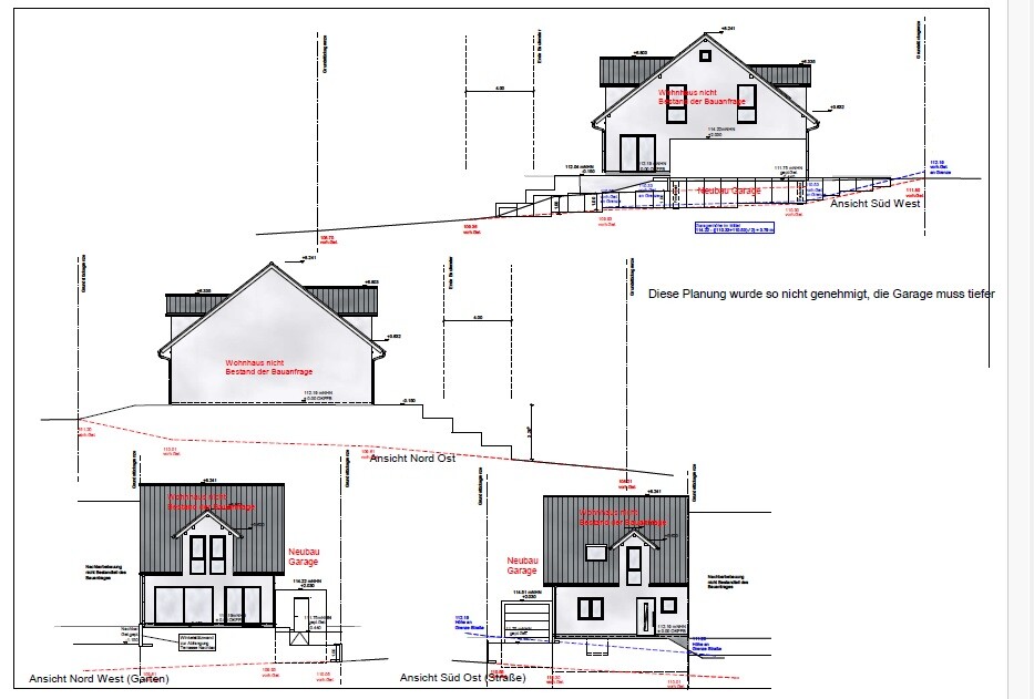

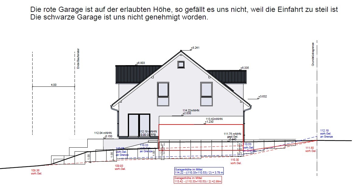

Wir wollten neben dem Haus eine Garage (3x9m) auf Höhe des OG, Oberkante Fertigfußboden bauen. Diese wurde nun vom Bauamt abgelehnt, da neben dem Haus eine Anschüttung durchgeführt werden müsste und das Dach der Garage über die erlaubten 3m der ursprünglichen Geländehöhe (Bauordnung NRW) gekommen wäre.
Das Problem: Von der Straße aus geht unser Grundstück mit Hang bergab. Das Haus durften wir auf Straßenniveau bauen, aber die Garage nun nicht.
Der erlaubt Planung (s. Datei) gefällt uns nicht, da die Einfahrt in die Garage steil bergab geht und wir zumindest in den nächsten Jahren geplant hatten, das Auto öfter vor der Garage zu parken.

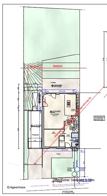

Zudem haben wir das Problem vor unserem Grundstück einen öffentlichen Stellplatz (5,50m ab Grenze zum Doppelhausnachbarn) zu haben (s. Datei). Dafür haben wir keinen Bürgersteig und somit kein Problem wo dieser abgesenkt ist.

Maximale Höhen/Begrenzungen Laut Bauordnung NRW: Dach von Garage oder Carport im mittel nicht höher als 3m über gewachsenem Gelände, Stellplatz 1m über Gelände

Der Architekt hatte uns bei der Hausplanung gesagt, dass das Bauamt eine Abweichung von der Bauordnung (max. 3m über Gelände) zulässt, wenn der Nachbar einverstanden ist. Aber das Bauamt lässt keinerlei Abweichungen zu.

Architektenplan: Mehrere Hausansichten und Garage mit Maßlinien und Beschriftungen.
Grundriss Erdgeschoss: Räume, Treppen, Türen, Außenbereich, Maßangaben
Lageplan eines Baugrundstücks mit Grenzen, Maßen, Garage, Wiese und Zufahrt.
