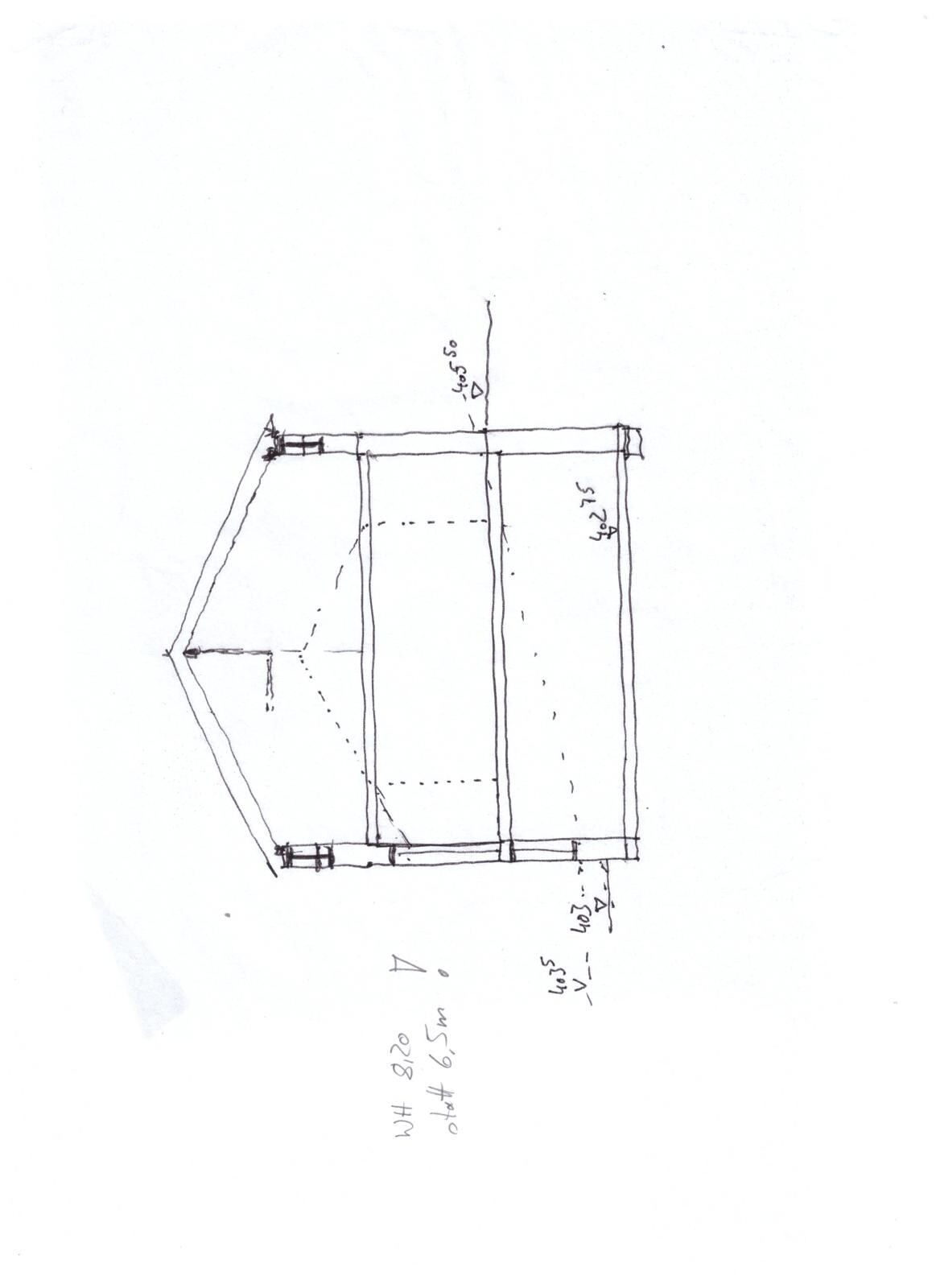

hanghaus2023 schrieb:
Das fällt mir sehr schwer. Ich habe LRS.
Eventuell hilft die [Skizze.]
Die 6,5 m werden eingehalten. Die Linien sind RFB.
Nein. Vielleicht habe ich Kryptische-Zeichnungen-Leseschwäche ?

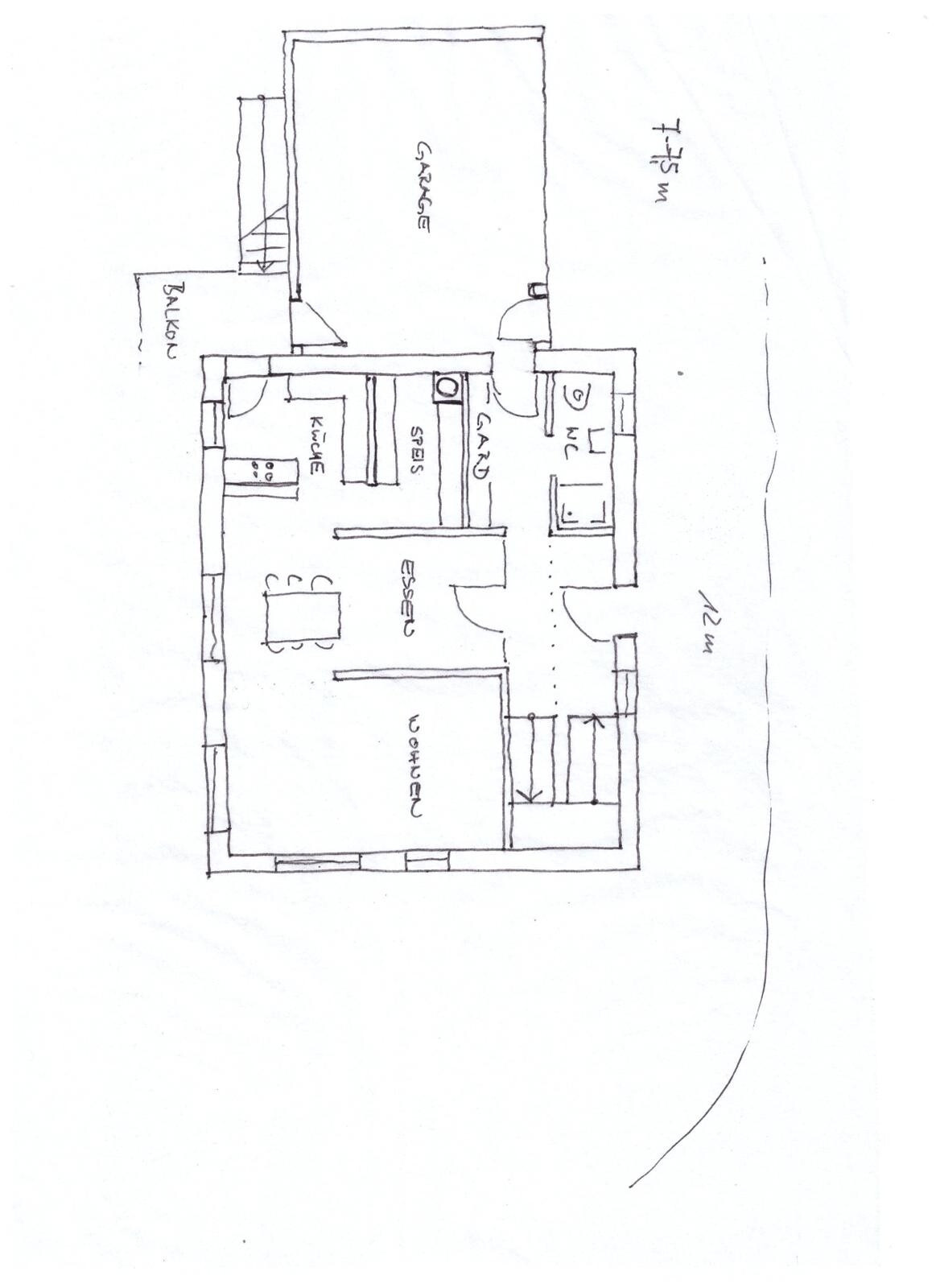

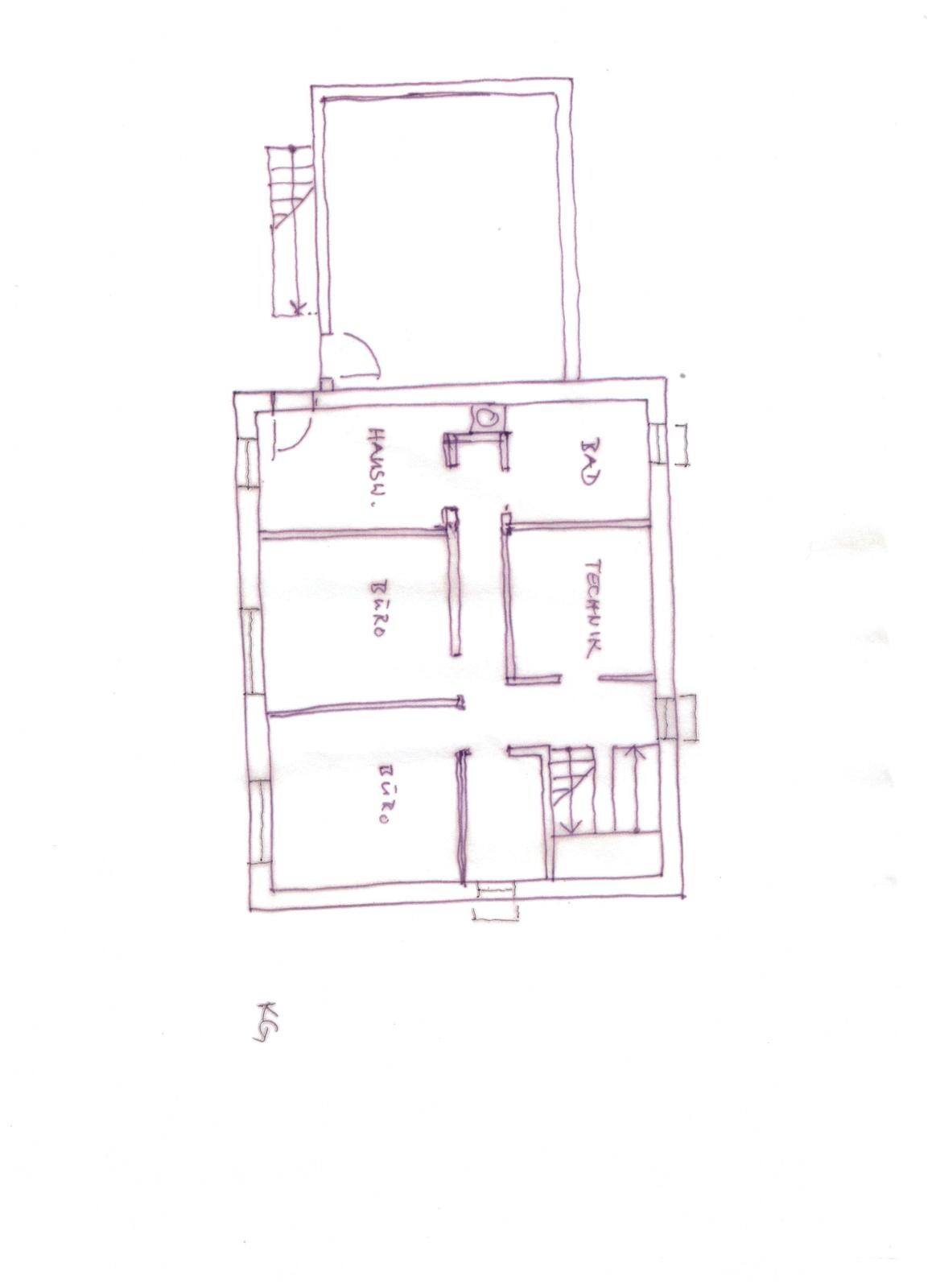

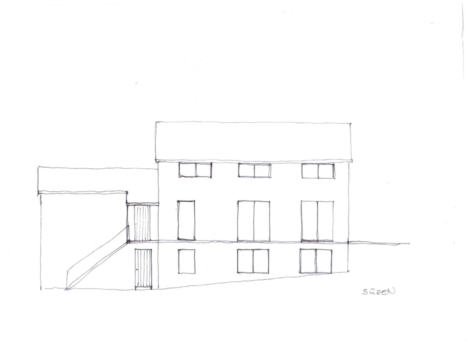

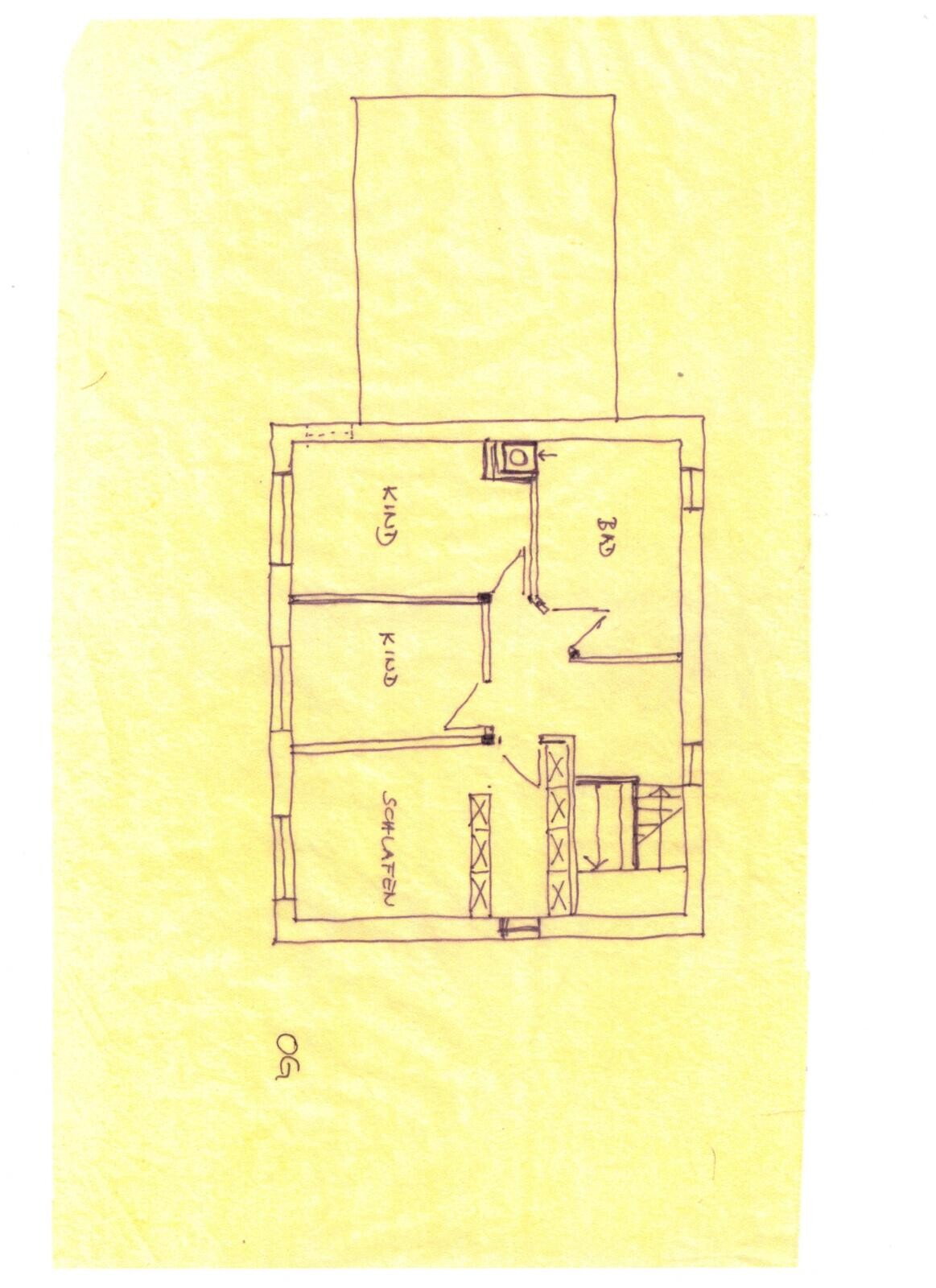

Guten Morgen,
wir haben nun die ersten groben Entwürfe der Architektin. Wir haben ihr unseren ersten Grundriss nicht gezeigt und nur unser Raumprogramm und unsere Vorstellungen mitgeteilt. Das einzige was wir vergessen haben, ist dass wir Kinderzimmer und Schlafzimmer nicht nebeneinander haben wollten und auch das Bad nicht an einem Schlafraum angrenzen soll.
Interessanterweise ist der Grundriss ähnlich geworden. Vor allem die Terrasse. Dass das Konzept Terrasse mit Gartenzugang funktionieren kann, sieht man hier besser.
Was uns gefällt:
- Direkter Zugang von der Garage ins Haus. Die Podesttreppe im Norden.
- Alle Bäder übereinander
- Zugang Hauswirtschaftsraum in den Garten
- Außenansicht: So wirkt die Südfassade stimmiger und auch die Dachneigung gefällt uns besser.
Was nicht gefällt:
- Kinderzimmer in der Mitte mit nur einem Fenster, schlecht zu möbilieren und angrenzend an Schlafzimmer
- Kinderzimmer an Bad
- Schlafzimmer zu groß im vergleich zu den Kinderzimmer
- Esszimmer als Durchgangszimmer
- weiter Weg zur Speise
- Wohnzimmer nicht so gut zu möblieren.
- Küche im Westen
Skizzenhafter Grundriss eines Hauses: Küche, Essen, Wohnzimmer, Bad, WC, Flur, Garage, Garten
Skizzenhaftes mehrstöckiges Gebäude mit mehreren Fenstern, einer großen Tür und seitlichem Anbau.
Skizze eines Hausgrundrisses mit Schlafzimmer, Kinderzimmer, Bad, Treppe und Terrasse.
Skizze eines Gebäudes: Plan- und Frontansicht mit Fenstern
Skizze eines geometrischen Bauplans: links Hexagon, rechts Rechteck, Innenlinien zeigen Kanten.
Skizze eines zweigeschossigen Hauses mit seitlichem Anbau, Treppe außen und Fenstern.
Handgezeichnete Haus-Grundriss-Skizze mit Zimmern, Bad, Technikraum und Treppe.

Mmh, neben Deinen genannten Mängeln wäre mir die Küche vermutlich auch zu klein. Ab davon ist mir der Entwurf - ohne auf die Einzelheiten einzugehen - irgendwie zu "Banane". Da ist Null Wow-Effekt oder ein "Da will ich wohnen"- Sehnsuchtsgefühl.
Das ist auch nicht sparsam, effektiv oder besonders elegant gelöst. Es ist nicht schlecht aber eben auch nicht toll. Eben "Banane".
Grundsätzlich bin ich auch immer für die direkte Gartenanbindung an die Hauptwohnräume. Um es mit Münteferings Worten zu sagen: "Treppe ist Mist". Ich sehe es immer bei den Nachbarn meines Vaters und seinem Haus selbst. Im Sommer sind alle auf der Wiese und jedes Hindernis dorthin nervt nur. Am Ende werden die Räume unten fast immer umgenutzt und nach und nach entstehen dort Küchenersatzraum, Essersatzraum und kürzlich sogar ein WC. Lustig ist vor allem, dass die Nachbarn im Neubau nebenan mit dem selben Planungsfehler begonnen haben und jetzt die gleiche Entwicklung durch machen.
