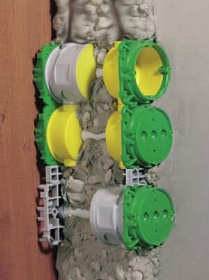

Ich weiß nicht, wohin ich es sonst posten soll, denke es passt hier am besten:
Wenn jemand vor hat, in ne Betondecke Präsenzmelder zu verbauen, sollte er auf keinen Fall Geräteverbindungsdosen (bei uns z.b. u71dvd-2) dafür in die Betondecke setzen lassen, sondern lieber Kaiser-Halo-X mit Mineralfaserplatte wie für Deckenspots.
I
welche Durchmesser haben die richtigen Kaiser-Halo-X? Ich hatte vor das ich einfach eine UP-Dose oder nur Kabel aus der Decke auslasse und zu putze. Dann bei Bedarf aufmachen und nutzen. Dann muss ich aber denke ich auf Aufputz-PM ausweichen.
Mycraft
Mycraft
Moderator
Meine Merten, ABB und B-J PM's sitzen in üblichen 0815 Dosen in der Betondecke. also ich hatte da bis jetzt keine Probleme mit.
Die u71dvd-2 sind natürlich nur bedingt dafür geeignet.
Die "richtigen" Halo-X mit Mineralfaserplatte haben immer eine Öffnung bis 100mm
Man kann aber auch die einfachen Kaiser Gerätedosen für Beton dafür nehmen.
Modell einer Rohrverteilung mit grünen Verbindungsteilen und Rohren
Almo85
mein Statiker meinte das ich in meine Filigrandecke an einigen Stellen getrost Löcher mit einem Durchmesser von 10 cm bohren kann, bei meinen Deckenspots aber lieber auf vorgefertigte Aussparungen mit Kaiserdosen durch den Filigrandeckenhersteller gehen soll, was ich auch tun werde. Aber eben für PM würde ich da gerne einfach nur eine UP-Dose setzen.
