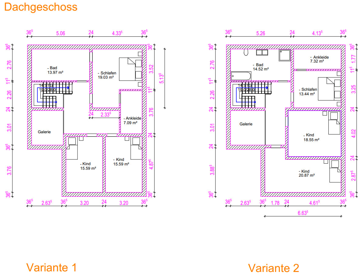

Kannst du diese Grundrisse nicht mal als JPGS einstellen? Und dann vielleicht mal noch das Grundstück rundherum skizzieren. Wie soll man sonst beurteilen, ob das passt?

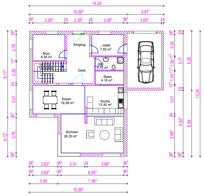

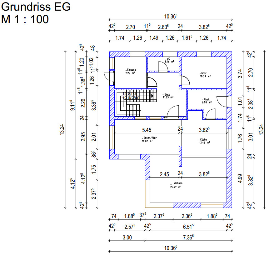

Die Grundrisse für das EG überzeugen mich ehrlich gesagt nicht viel mehr als die vom OG. Insbesondere der 2. Entwurf wirkt noch zerklüfteter als der erste. Ein paar Punkte...
Im 1. Entwurf :
- Hauswirtschaftsraum durch 2 Türen sehr "verkleinert".
- WC hat kein Fenster/natürl. Licht.
zum 2. Entwurf :
- Wenn ihr die Einkäufe in die Küche tragt, lauft ihr also danach einmal durch das ganze Haus bis zur Garderobe ?
- Die Verkehrsfläche ist durch Eingang plus (dunkle) Diele übertrieben gross.
- Auf die möblierung des WC bin ich gespannt. Durch die mittige Tür bleibt kaum noch Raum übrig.
Was sind das für blaue Linien z.B. zwischen Küche und Esszimmer ? Ist da eine Stufe oder eine Schiebetür oder nichts ? Und, gibt es eine Wand zischen Küche und Wohnzimmer ?
Ich habe den Eindruck, ihr seid auch nicht so richtig glücklich mit den Entwürfen.
Vielleicht doch mal einen Architekten aufsuchen, wenn es langsam ernster wird....nicht nur das Bauunternehmen fragen. Die wohnen da später nicht drin. :cool:
Man wohnt in der Regel lange in einem selbstgebauten Haus, so dass man bei der Planung möglichst keine Kompromisse eingehen sollte, die der Bequemlichkeit geschuldet sind. Falls die ausführliche Planung eine Kostenfrage sein sollte, dann besser Dinge wie einen Carport oder ähnliches später bauen.

Wo kommt die Garage in EG-Variante 1 hin? Auch rechts in den Osten? Auf der Grundstücksgrenze? Ist das zugelassen? Nach der Lage-Skizze scheint doch die Garage für die Westseite vorgesehen zu sein. Finde ich in Anbetracht der Terrasse als Abschottung auch nicht schlecht.
Mike12345678901
Die Garage/Carport ist aktuell links geplant (bei Variante2 war sie noch rechts angedacht).
