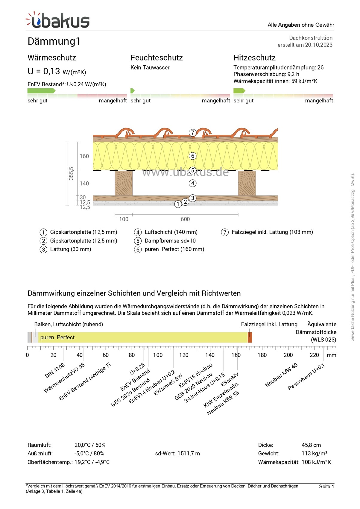

Wir sanieren eine Doppelhaushälfte Baujahr 1963 und wollen KFW70EE erreichen. Hierzu benötigen wir ein U Wert unter 0,14 W/m2K.
Hierfür muss das Dach saniert und neu eingedeckt werden. Wir haben mit ein paar Dachdeckern gesprochen und uns Angebote eingeholt.
Es gibt bei den Angeboten erhebliche Unterschiede, abhängig von der Dämmung. Am günstigsten ist 160 mm PUREN aufsparrendämmung od. vergleichbar.

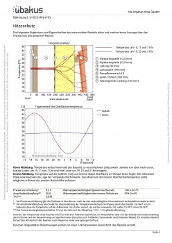

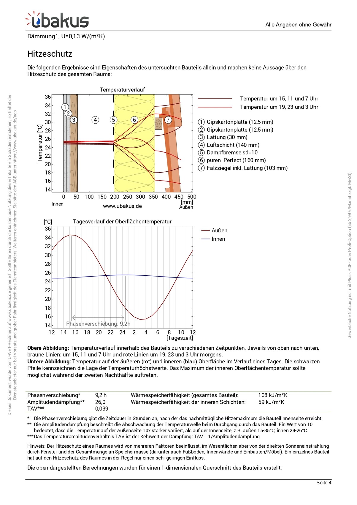

Nun habe ich die Dämmung einmal mit dem U Wert Rechner nachgestellt. Mein ursprüngliches Ziel dabei war zu experimentieren, welche Dämmkombonationen die besten Werte bei Kälte und Hitzeschutz erzeugen. Denn insbesondere der schlechte Hitzeschutz war mir ein Dorn im Auge, da unter dem Dach ein Büro entstehen soll.

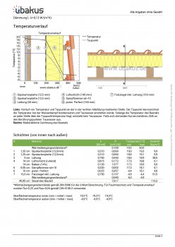

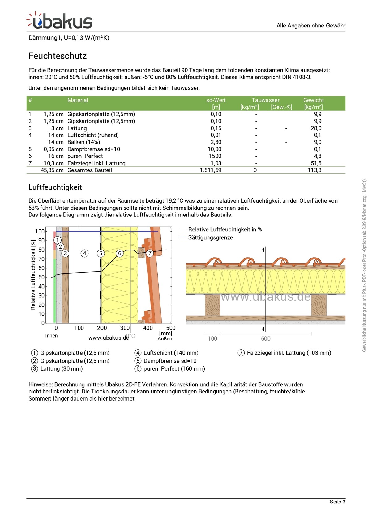

Eher zufällig bin ich dann darauf gestoßen, dass eine Aufsparrendämmung mit 160 mm Puren auch einen guten Hitzeschutz hat, wenn man zwischen den Sparren eine ruhende Luftschicht einfügt und unterhalb 2 Gipskartonlagen einführt.
Diese Konstruktion würde das Argument schlechten Hitzeschutz ziemlich entkräften und mir gefällt der Dämmaufbau daher eigentlich recht gut. Er ist zudem viel günstiger als eine Holzfaserdämmung, welche für den besseren Hitzeschutz bekannt ist.
Habe ich etwas vergessen?

Ich würde die Isolierung mehr auf Kälte und Lärm auslegen.
Im Sommer bei 35 Grag Tags und 28 Nachts ist es oben nach drei Tagen bullig warm, trotz Verschattung.

Noch besser wäre es, wenn du statt Luftschicht Puren mit eine Zwischendämmung mit hohe Rohdichte kombinierst, wie z.B. Holzfaser. Dann hast du die perfekte Kombination was Hitze (und vor allem auch Schallschutz) angeht. Vielleicht lassen sich dadurch die Gesamtdicken optimieren, so dass die (Mehr)Kosten entsprechend gering gehalten werden können.
Die Dampfsperre muss aber dann penibelst geklebt werden.

Puren (das ist übriges nur der Hersteller) - das ist eine PU-Dämmung. Das teuerste Material (Resol und Vakuumdämmplatten mal ausgenommen), das Du bekommen kannst, aber mit Abstand (außer v.g. Materialien) die effektivste Dämmung. Hat eine WLG von 023 in der alukaschierten Variante, die Du angeboten bekommen hast. Die 160mm entsprechen in der Dämmwirkung etwa 245mm Mineralwolle mit WLG 035.
Damit bist Du doch schon bei KfW 55, oder?
Ich würde das Dach ruhig so bauen, wie von Dir geplant.
