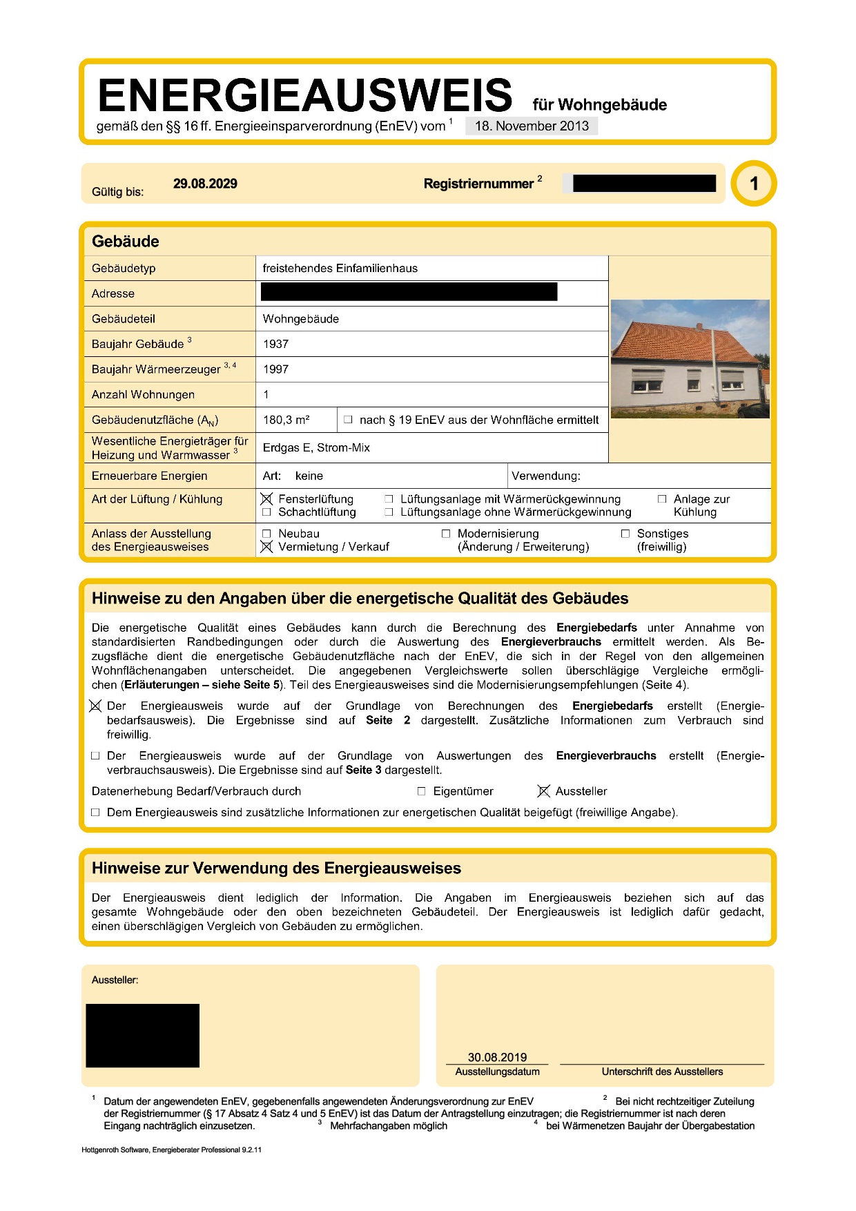

Der Dachboden hatte (laut Aussage vom jetzigen Eigentümer) eine Außentür, diese wurde geschlossen wegen Kältebrücke. Laut seiner Aussage wurde die Decke und und die Dachschrägen gedämmt.
Bei der Besichtigung hatte ich ein Entfernungslaser mit und habe mal durchgemessen. Den Flur habe ich nicht gemacht. Ohne Flur kam ich auf ~120m²
Der Dachboden wäre nicht bewohnbar. Wir haben auch gefragt, warum er keine Bodenluke eingebaut hat , konnte er nicht wirklich beantworten..

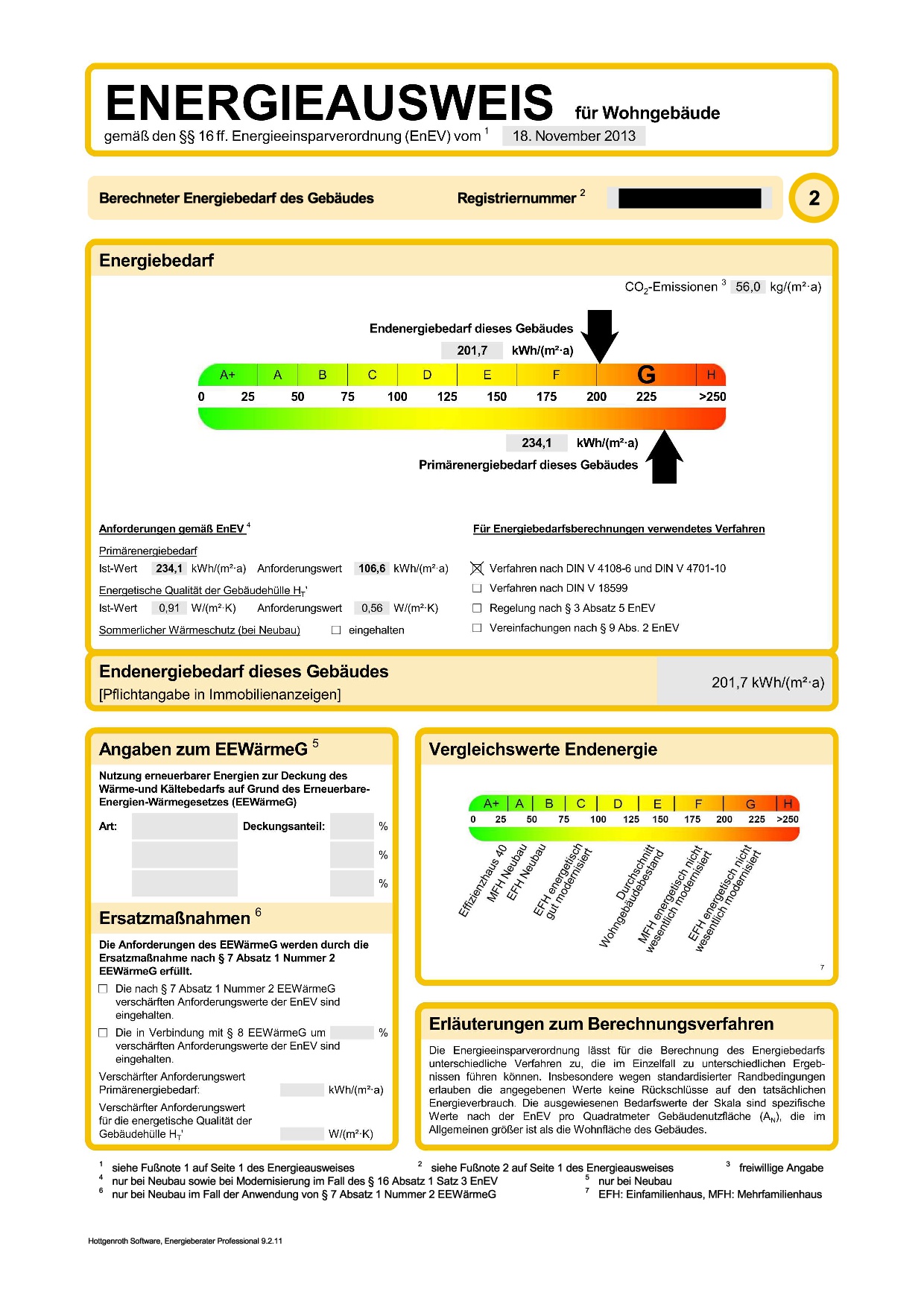

Naja, wenn der Dachboden tatsächlich einfach nicht begehbar ist, da es keine Tür gibt ist das zwar eigenartig aber nicht unbedingt verdächtig. Muss der Schornsteinfeger da nicht auch mal hoch?
Was sagt denn der Energieausweis? Wenn der nicht unter aller Kanone ist, wird schon irgendeine Art von Isolierung auf der Decke oder im Dach sein.

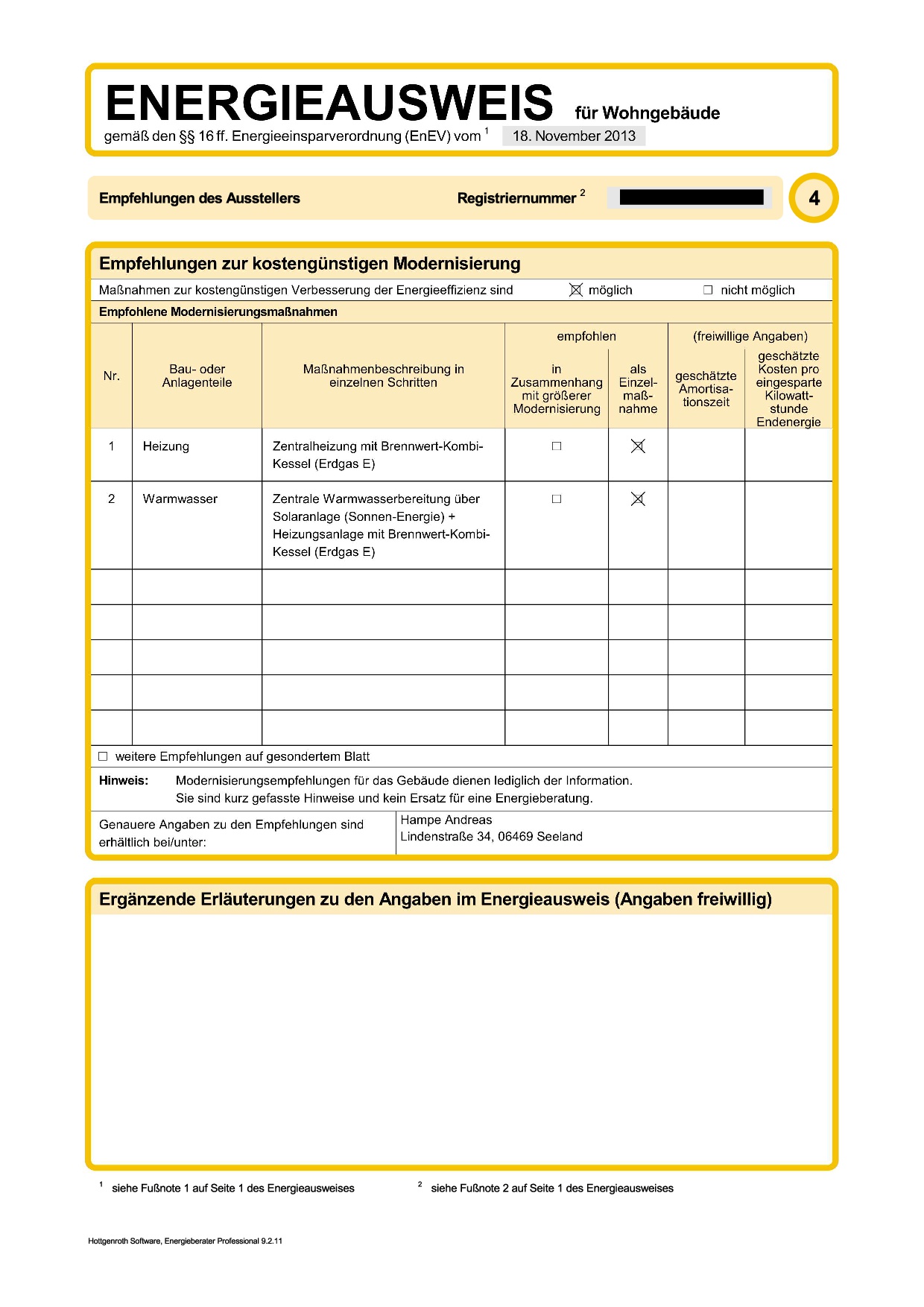

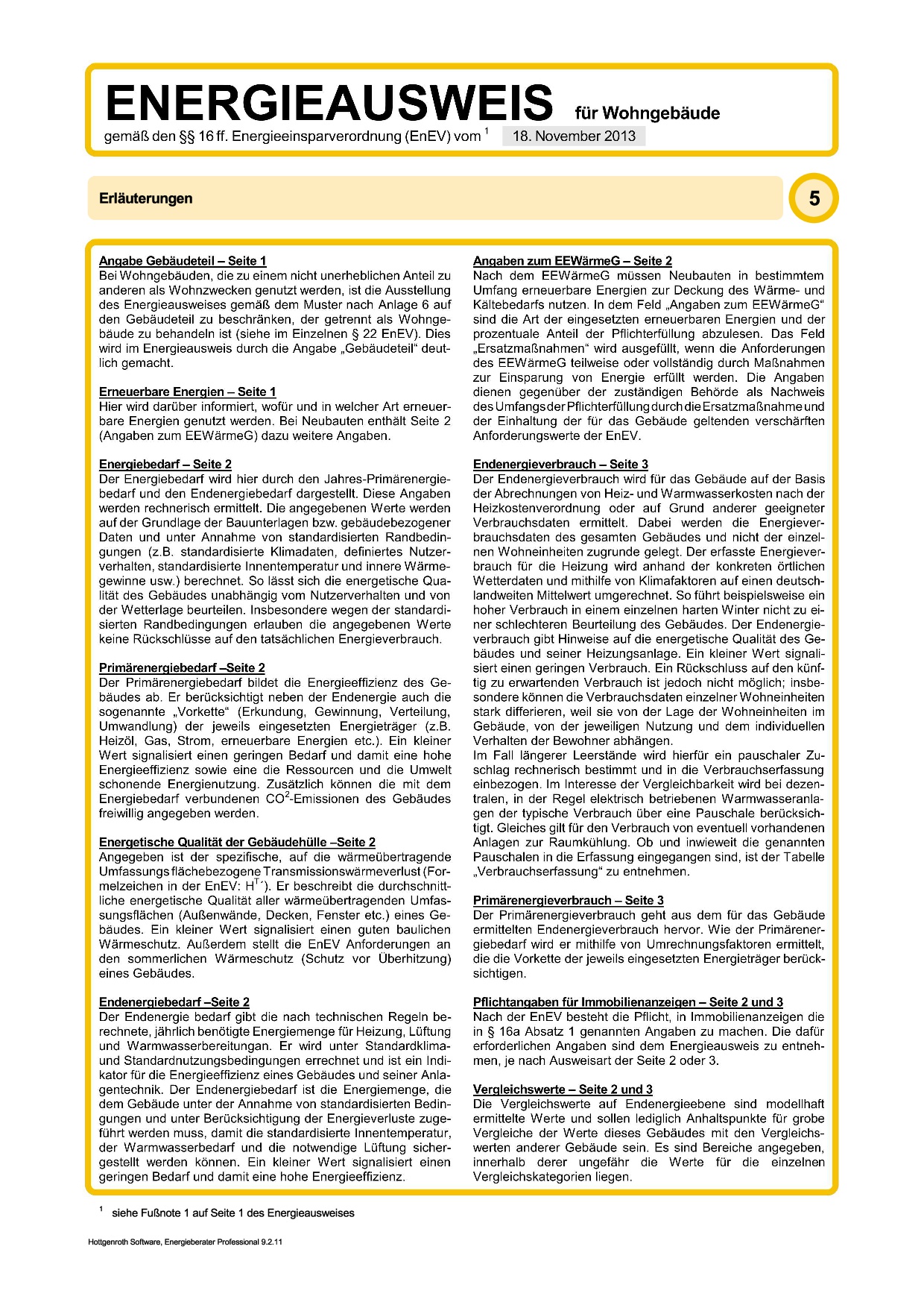

Ich hänge mal den E-Ausweis an. Adresse und Co wurden geschwärzt.
Weiß es leider nicht, ob der Schornsteinfeger da hoch kommt..
Ich spreche das am Montag an (haben wir ein Termin vor Ort mit Makler + Eigentümer) auch zwecks Gutachter.

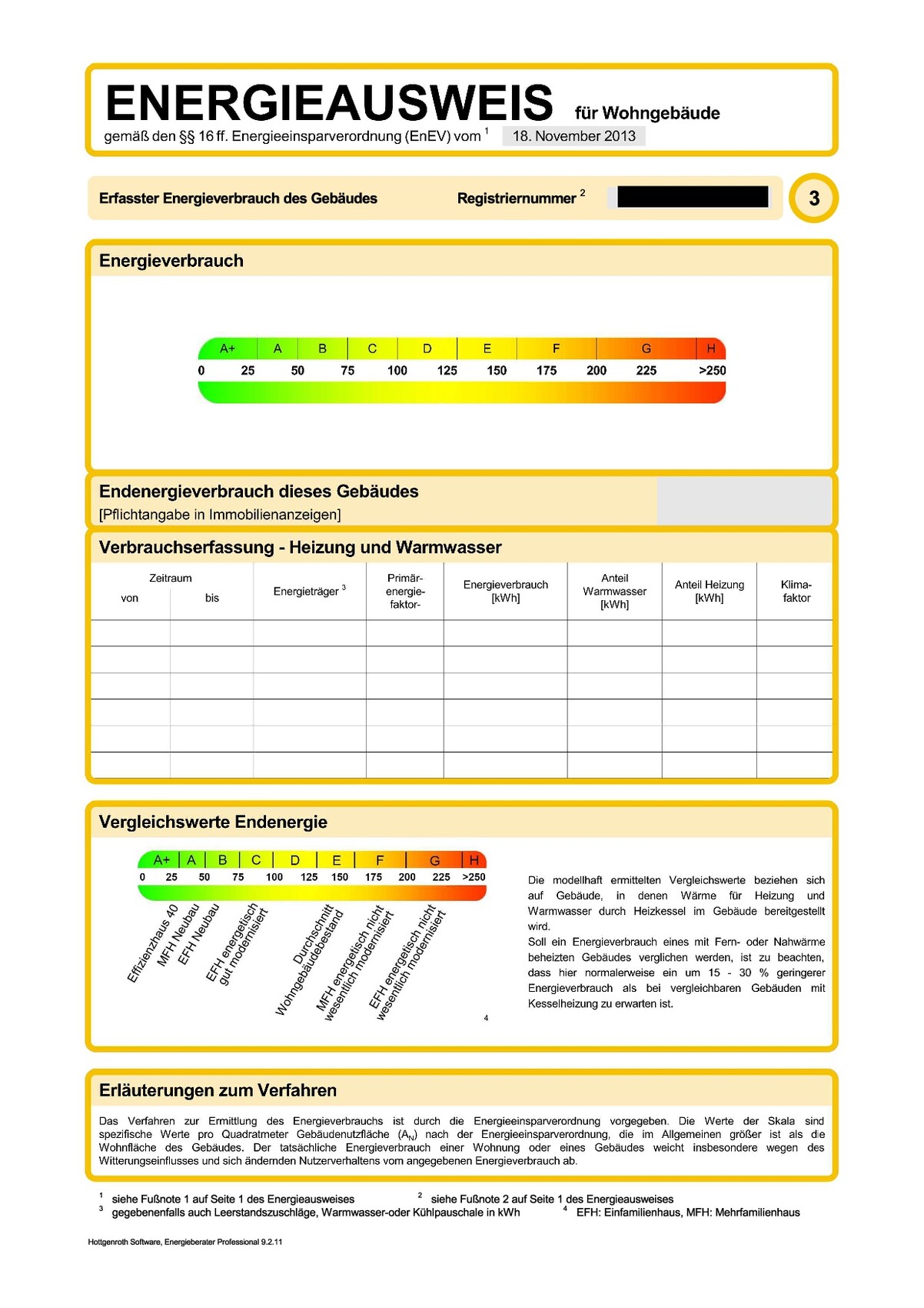

Also ist der Dachboden nicht mehr begehbar, weil weder Tür noch Luke existiert? Wäre für mich eine plausible Erklärung, aber damit kaufst du die Katze im Sack!
So ein Energieausweis ist nichts wert. Auf welcher Grundlage fußt die Berechnung? Wo sit die Berechnung? Frag mal nach dem tatsächlichen Energieverbrauch, also den Abrechnungen des letzten Jahres.
