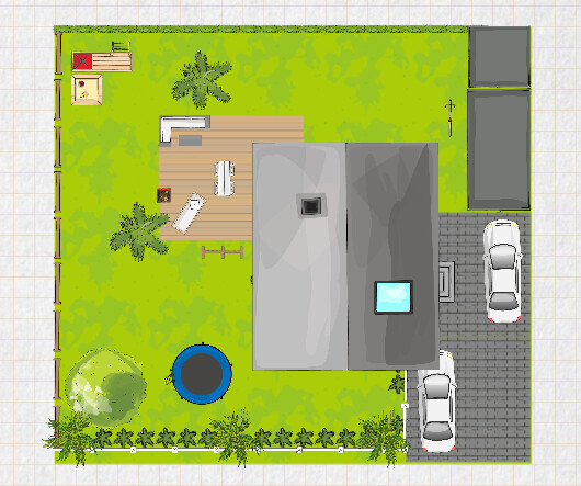

Mit 6m Garage bleiben ca 9m im Westen für den Garten. Wenn ich ca 4,5m breite für die Terrasse u noch mal nen halben Meter für den Zaun oder Grenze im Westen abziehe, bleiben 4m hinter der Terrasse an „Wiese“. Kommt mir irgendwie wenig vor.
Terrasse im Nordwesten? Macht das Sinn?
Ja genau.
Du hast ja genug Rasen im Süden und drum herum. Dir nimmt da keiner was weg, noch wird es weniger, nur weil Du Deine Terrasse etwas kuscheliger planst als alle, die sie mittig in das Grundstück pflanzen.
Insofern hast Du sogar mehr Rasen zentrierter als anders.
Matschküche in den Norden, Trampolin im Westen... von der Terrasse einen weiten Blick in die Diagonale Rtg Süden.
Grill kann nördlich in den AB Carport gestellt werden etc... toller Ablauf
Nordwesten im Sommer ist für abendliches Grillvergnügen ideal . Und ich sehe auch eher 2-Geschossigkeit bei der länglichen Anordnung. Dafür bleibt das Dach dann frei für Photovoltaik etc.
Wir haben eine Nordwest Terrasse mit Garten
Seit Ende April angenehmer als Süden
An den heißen Tagen kürzlich sind Planschbecken, Schaukel und Sandkasten unter Sonnenschutz verschwunden.
Und auch bei 3 Kindern stellt sich die Frage wie lange nutzen sie den Garten?
Wann treffen sie sich mit Freunden?
Wann wird Schaukel und Sandkasten langweilig
Kurz danach wird das Trampolin uninteressant und das nächste Freibad wichtiger

Super Vorschlag von @kbt09 und @ypg ! Schon ist das Grundstück nicht mehr problematisch, sondern prima bebaubar.
Zum Thema Garagen: Autos kommen sehr gut ohne festes Dach zurecht. Für Fahrräder, Kinderfahrzeuge und Gartenutensilien gilt das weniger. Aus meiner Sicht lohnt es sich für letztere eine Bleibe zu finden - kann auch ein großzügiger „Holzverschlag“ mit angrenzendem Carport sein.
Für einen Firmenwagen würde ich keine Garage bauen und eigene PKW kosten bei uns maximal 3 Monatsgehälter damit ein Ausfall nicht weh tut. Die bekommen also auch keine Garage. Derzeit haben wir eine Doppelgarage und seit Jahren kein Auto mehr darin geparkt.

Vielen Dank für eure Vorschläge.
Habe mir das mal durch den Kopf gehen lassen.
- Thema Garage: Ich hätte gerne MINDESTENS eine Geschlossene, da ich ein Faible für alte Autos habe und eines eben auch in eine Garage muss (Oldtimer). Über ne 2. kann man streiten - der Alltagswagen muss definitiv nicht in die Garage.
- Wenn ich das Haus nach vorn versetze (muss ca 4-4,5m Abstand zur Straße einhalten) geht mir, wenn ich nicht doch weiter nach Westen mit dem Haus wandere, der 2. Stellplatz vorn vor dem Haus verloren. Da bin ich noch etwas am grübeln. Leider kann ich nicht weiter nach vorn, mehr gibt das Baufenster nicht her.
- 2-Geschosser ist definitiv auch unsere Präferenz - bzw. wg. Bebauungsplan ein 1 1/2 Geschosser mit hohem Kniestock. Volle 2 Geschosse sind wegen Traufhöhe nicht möglich.
- Das mit den Himmelsrichtungen und wie das letztendlich mit den Sonne wirkt, kann ich noch nicht einschätzen. Wir haben aktuell eine Südterrasse und sind eigentlich ganz zufrieden damit.
So würde das dann in den Grenzen des möglichen aussehen:
Vogelperspektive: Haus mit grünem Garten, Terrasse, Trampolin, Bäume und zwei Autos in der Einfahrt.
Die andere Variante - das Haus parallel zur Strasse nach hinten zu stellen: Was haltet ihr davon?
Vielen Dank
