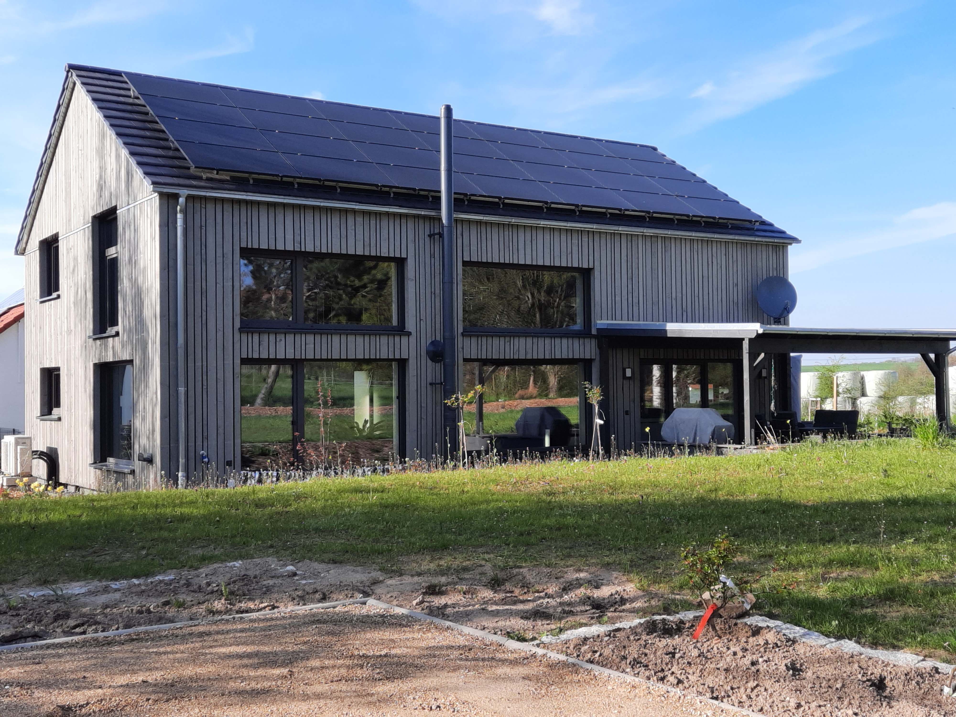

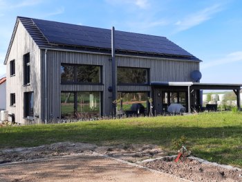

Bisher hatten wir dieses Thema versucht zu vermeiden, aufgrund der Tatsache das der Kamin dann höher als das Dach sein muss und somit die Tendenz hat auszusehen wie ein Industriekamin. Mittlerweile denken wir, kuckt er sich weg? Er wäre halt von der Straße aus auf der linken Hausseite, und würde durchaus ins Auge stechen.
Natürlich ist das Geschmackssache. Unserer ist in grau und zu unserer Holzfassade gefällt uns das. Ich würde mir eher mal ganz konkret das Für und Wider eines Kamins in Zusammenwirken mit einer doch trägen Fußbodenheizung betrachten. Wir heizen damit sehr viel im Winter und nutzen Infrarot bzw. Klima nur punktuell zum Zuheizen. Aber falls ihr nur an einigen netten Abenden den Kamin nutzen wollt und nicht wirklich regelmäßig heizen würde ich mir ernsthaft überlegen, so viel, Geld dafür auszugeben und mir definitiv eine Klimaanlage einbauen. Meine Frau war anfangs skeptisch deswegen, heute sagt sie, es war eine unserer wirklich guten Entscheidung am Haus, weil die Klima zu 100% von der Photovoltaik bedient wird und im Winter immer mal zum schnellen zuheizen genutzt wird. Ein wirklich schöner und auch guter Kaminofen kostet ordentlich Geld, die Rohre und Anschlüsse ebenso, Schornsteinfeger. Wie gesagt, wegen ab und zu Nutzung würde ich andere Prioritäten setzen, gerade noch mit der Fußbodenheizung. Zudem nimmt Dir der Innenkamin Platz weg bzw. bringt irgendein anderes Problem auf.
Ich will bestimmt keine Werbung damit machen, da ich je nach Nutzung eh keinen Kamin hätte aber mir gefällt das echt besser als irgendein schieferverkleideter Kamin irgendwo im Dach, aber auch das unterliegt eben immer den zum Glück unterschiedlichen Geschmäckern. So manches Außengerät der Wärmepumpe in unserer Nachbarschaft erscheint mir da eher ein Dorn im Auge, wenn es unglücklich platziert ist.
