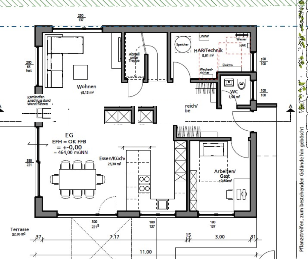

Ich würde statt der Kammer eine Hochschrankzeile setzen und die Insel verbreitern. Den Kamin an die Außenwand.
Grundriss eines Hauses: Wohnzimmer, Essbereich/Küche, Arbeitszimmer, WC, Technikraum, Terrasse.

Guck dir mal im Eingangsbeitrag die blau gestrichelten Linien an. Das sollte der Bereich sein, in dem das Haus stehen darf.
Mir ging es insbesondere um die Ausrichtung von Hauseingang und Allraum. Das Haus würde dann noch 1-2 Meter nach Süden rücken. Vorteil ist dann der schöne Ausblick auf unverbautes Grün. Sicher nicht ganz konventionell, aber eine Überlegung wert, wie ich finde. Das Grundstück ist auch groß genug für eine kleine Zweitterrasse im Süden. Ich bin gerade schon etwas neidisch.

Ok, 11 zu 9,50m ist tatsächlich kein genaues Quadrat, das ist richtig. Beim Draufschauen, und das alleine habe ich gemacht, erscheint das auch nah Genuss eines alkoholfreien Bieres wie ein Quadrat bzw. zumindest nahe dran. Ich weiß selbst nicht, ob diese üblichen "Stadtvillen" (Frage an @11ant: Hast Du Dir Deine Bezeichnung eigentlich schon patentieren lassen?) immer cm-genau ein Quadrat darstellen, dennoch erinnere ich mich an immer ähnliche Probleme, nämlich dem zu viel an Raum in der Hausmitte und dem zu wenig anderswo. Genau daraus resultiert auch dieser m.E. sinnlose Block in der Mitte, der bei einem "ausgeprägten" Rechteck dort zum Glück niemals Platz hätte.
Ich befürchte, dass zuerst der Haustyp abgefragt wurde und dieser mit "gerne eine Stadtvilla" o.ä. beantwortet wurde und der Planer erst dann die Bedürfnisse seiner Kunden darin versteckt hat.
@Häuslebauer26 ist ja erkennbar unzufrieden bislang; ich denke, dass daher ein Plan neu gedacht werden sollte, frei von unnötigen Vorgaben an die verkaufsorientierten Begriffsbestimmungen. Wenn dann immer noch so ein Pseudo-Quadrat herauskommen ok, das glaube ich aber nicht wirklich.
Und es gibt jetzt auch vom Grundriss her wenig negative Eigenschaften, die eine konventionelle Anstattvilla besitzt.
Ich möchte den Grundriss damit keinesfalls als schlecht abtun, jedoch ist die verquerte Flursituation mit 2 Garderobenseiten nicht wirklich gelungen und ich für meinen Teil hätte lieber relativ frei in den hellen Wohnraum und/oder darüber hinaus ins Grüne geschaut als auf die Rückwand der Speisekammer. Das ist aber mein ureigenes Empfinden und lediglich (m)eine Meinung.
Sofern das EG noch eine Dusche bekommt, was ich bei dieser Familiensituation als zwingend ansehen würde, wird es ohnehnin knapp, auch weil der Technikraum nicht gerade üppig ist.

Die Idee von @Schorsch_baut gefällt mir schon gut, vielleicht würde ich den rechten Garderobenteil in die Dusche umwandeln. Falls der Kamin tatsächlich sein soll trotz FBHJ würde ich über einen Außenkamin nachdenken. Das spart innen Platz und sieht meiner Meinung nach auch schick aus; wir haben das so gemacht und mögen es auch von der Außenansicht.
Ich sehe hier auf den ersten Blick zwei Fehlkonstruktionen: die Speisekammer umschlossen von Wohnräumen, also rundum warmgehalten obwohl sie besser an der Nordwand läge, zudem zusätzlich "geheizt" durch den Kamin; zweitens der Kamin selbst: in einem Energieeinsparverordnung-Haus schon Quatsch, in einem Gebäudeenergiegesetz-Haus erst recht. Nehmt einen "Kamin21" (Black Matrix Display, Raspberry, Sound) - authentisch, erheblich billiger, emittiert keine Überwärme, der Schornsteinfeger ist arbeitslos.

Von wem stammt die Planung: Architekt des Bauträgers
Wie müssen wir uns das vorstellen: seid Ihr mit Wünschen dahin gegangen und der Entwurf stammt vom "Architekten", oder hat er schlicht Euren Eigenentwurf "sauber gezeichnet" ?
Ein Laienplan (der auch ein solcher bleibt, wenn ein Provi ihn abgemalt hat) weist typischerweise etwa 20% unerkannte Überfläche auf, hat also bei 160 qm das Potential, verlustfrei (!) um ca. 25 qm (= 75 k EUR) geschrumpft werden zu können - sind die bisher ausgelesenen Mitbewerber dann immer noch über dem Budget ?

Das Problem der Anstattvilla (der Begriff ist nicht schutzfähig, was mich aber nicht stört) liegt an anderen Stellen begraben, betrifft diesen Entwurf aber nicht. Auch der (treffend formuliert) "sinnlose Block in der Mitte" ist hier nur energetisch ungünstig und zerschießt den Grundriss nicht im Ganzen, trägt aber wohl zur unerkannten Überfläche bei. Das Seitenverhältnis von 22:19 (etwa 1,15 : 1) ist "weit genug" vom in der Tat planerisch ungünstigen Exaktquadrat entfernt.
