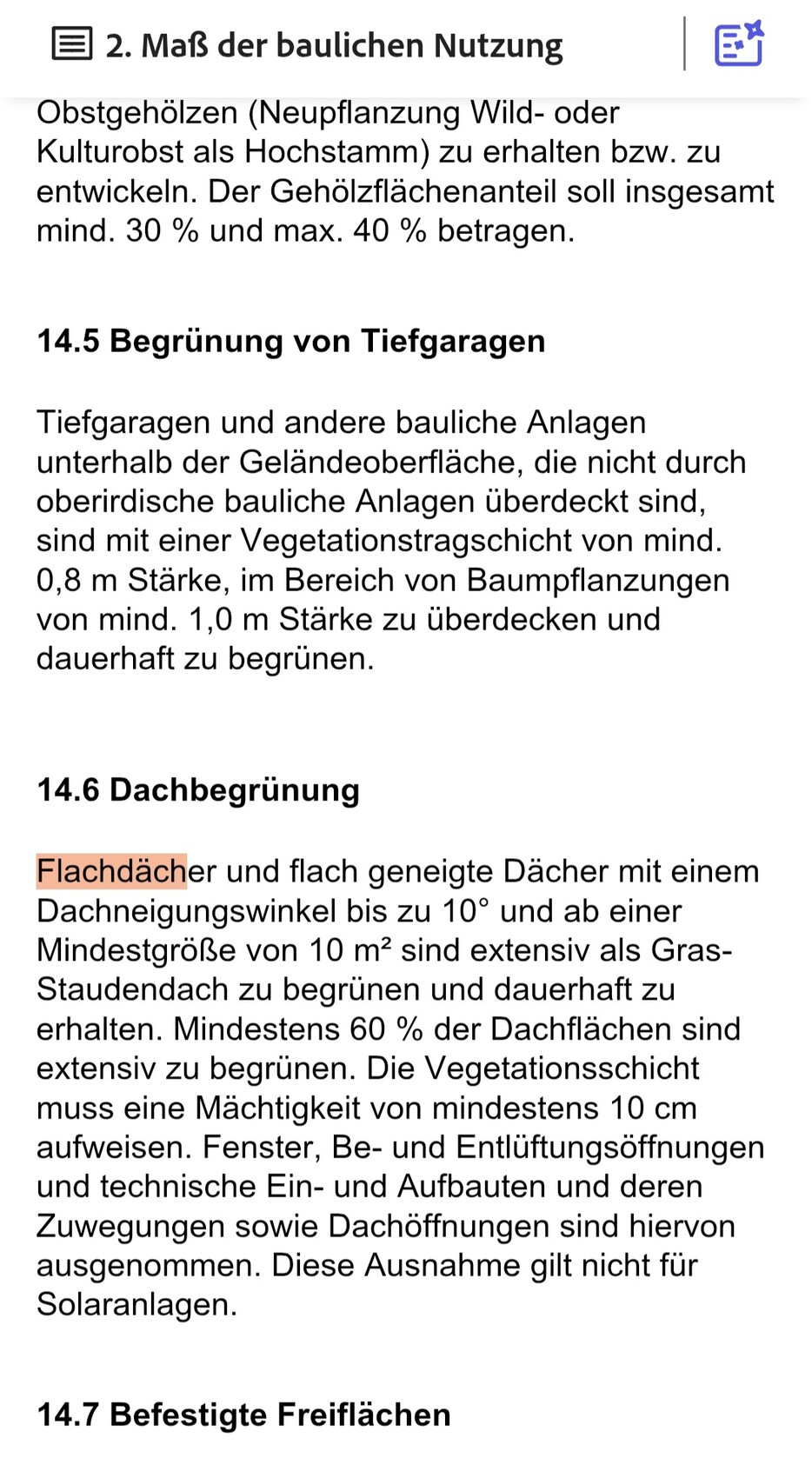

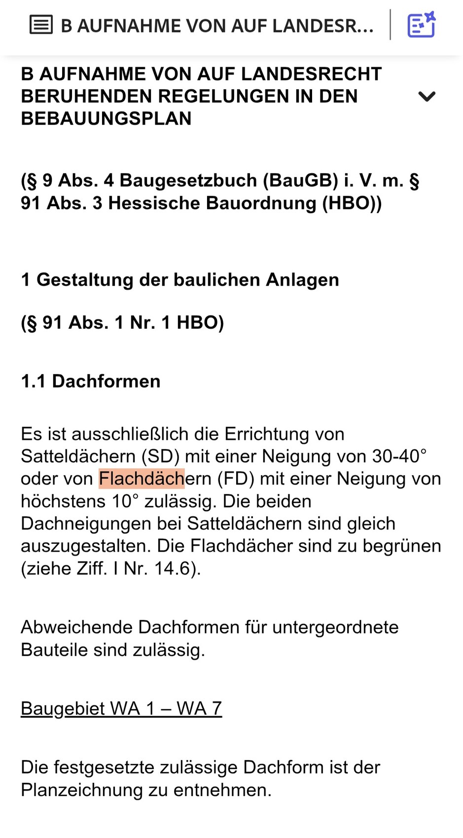

Ian_Mer schrieb:
Lt. Bebauungsplan ist ein Flachdach mit Begrünung vorgeschrieben, daher bleibt uns leider keine andere Wahl.
Das würde ich gern im Original des Bebauungsplan sehen wollen.

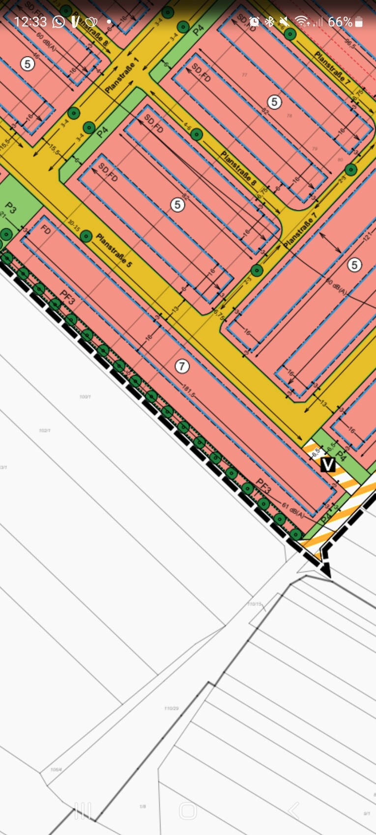

Ian_Mer
11.11.25 12:39
Man darf hier ja keine Links posten soweit ich weiß, sonst könnte ich die Dokumente auch verlinken. Habe gerade mal einen Screenshot gemacht. Wir bauen in WA7.

11.11.25 12:45

Ian_Mer schrieb:
Wo siehst du die zweite Terasssenüberdachung?
Ich sehe auf Bild 1 "Überdachung Terrasse" und auf der anderen Hausseite erneut das Wort "Überdachung".
Habe ich da wieder etwas falsch verstanden oder spricht der Bebauungsplan von Flach- ODER Satteldächern?
