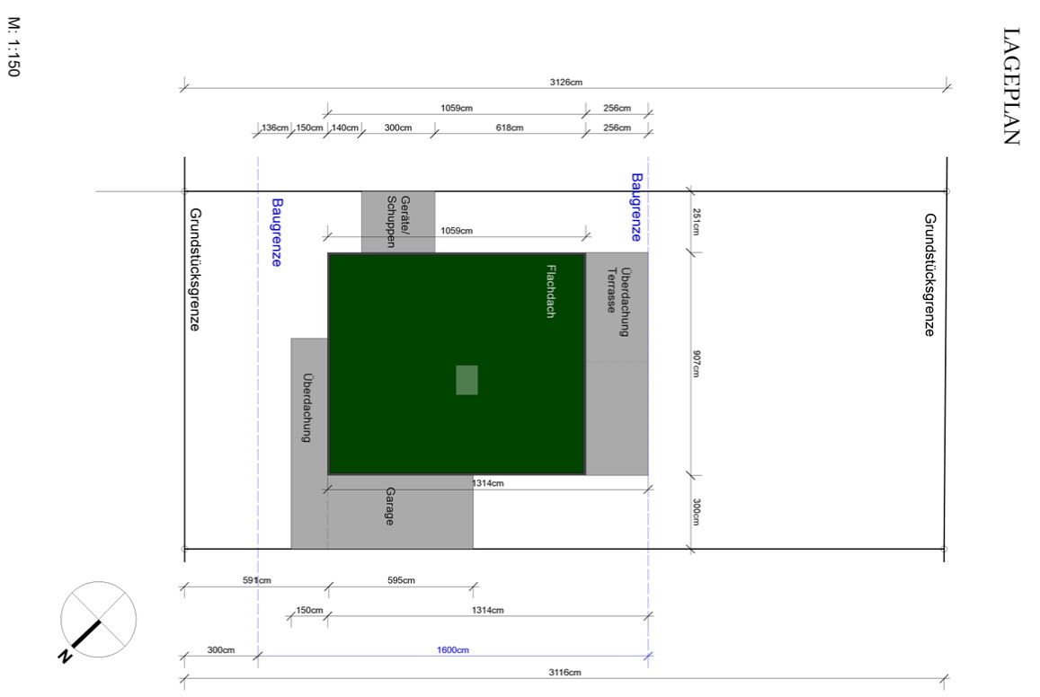

Größe des Grundstücks 450qm
Hang: nein
Grundflächenzahl: 0,3
Geschossflächenzahl: 0,6
Baufenster, Baulinie und -grenze: siehe Plan
Randbebauung: noch nicht vorhanden, da das Baugebiet gerade erschlossen wird
Anzahl Stellplatz 2

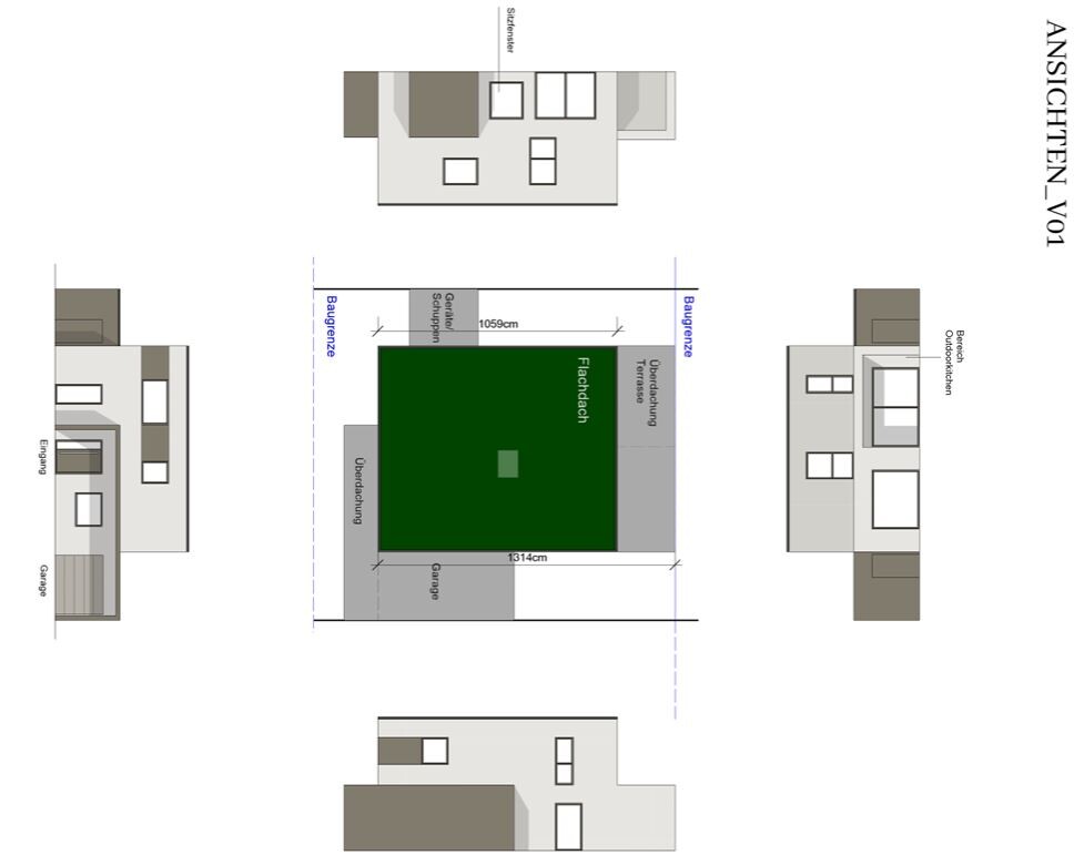

Dachform: Flachdach mit Begrünung(Pflicht)

weitere Vorgaben: 10,5m max. Höhe, hessisches Baurecht, neu: 2,5m Abstand zum Nachbargrundstück.

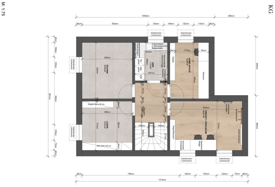

Modernes Haus für 2 Erwachsene und zwei Kinder 4 und 6 Jahre, inkl. Keller, 2 Vollgeschosse,

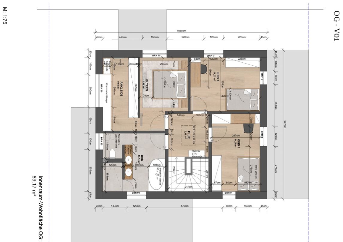

Raumbedarf im EG, Büro, Küche, Speisekammer, Essbereich, Wohnzimmer, Gästebad mit Dusche, OG: 2 Kinderzimmer, Elternschlafzimmer mit Ankleide, T- Bad mit Badewanne, 2 Waschbecken. Keller: Technik, Hauswirtschaftsraum, zweites Arbeitszimmer, Kreativzimmer: Zimmer zum Basteln, Toben oder musizieren.

Was gefällt besonders? Warum? Sitzfenster in der Küche, Wohnzimmer etwas separat abgetrennt im Erker, auf der überdachten Terrasse Platz für Außenküche,
Was gefällt nicht? Warum? Anordnung des Schuppens, Treppe hätten wir lieber als Podesttreppe bzw. mit "geraden" Stufen, wir fragen uns, ob die Küche groß genug ist und genügend Stauraum bietet. Hauswirtschaftsraum ist zu klein. Statt dem Dachfenster würden wir eher ein Fenster im Treppenaufgang einplanen.

1. Ankleide, die durchs Schlafzimmer zugänglich ist, klingt erstmal gut. Im Alltag machen sich die Partner gegenseitig wach, wenn sie nicht gleichzeitig aufstehen (müssen). So in meinem Umfeld ist dies das Feature, was die meisten im Alltag als störend empfinden.
2. Bodentiefe Fenster in Kinderzimmer werden zum Großteil später mit Plissees zu normalen Fenstern umgewandelt. Würde ich mir extrem gut überlegen - insbesondere, da hier jeweils zwei bodentiefe Fenster pro Kinderzimmer geplant sind. Bedürfnisse und Möblierungen ändern sich im Laufe der Jahre, und da werden bodentiefe Fenster oft zum Problem.

Wo kommt denn der zweite Stellplatz hin?Der soll erstmal vor der Garage geplant werden. Zur Einfahrt/Vorgarten haben wir allerdings auch noch keine gute Idee wie wir es gestalten können. Theoretisch ist da auch noch Platz für einen weiteren Stellplatz.Ähnliche Themen
