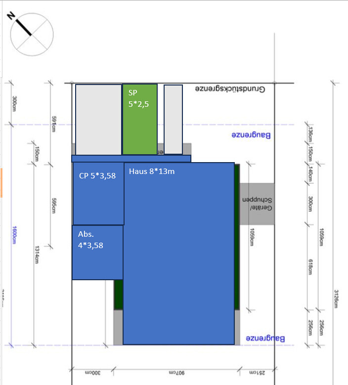

Ian_Mer schrieb:
So würde das Haus dann noch größer werden, Ich habe an den Abmessungen nichts geändert. Ian_Mer schrieb:
Was bedeuten denn die blauen Felder auf der Terrasse?Sitzfenster Innen und außen Tisch und Bank. Das spart viel Platz.Ian_Mer12.11.25 10:10
Sitzfenster Innen und außen Tisch und Bank. Das spart viel Platz.Okay, jetzt verstehe ich es. Das ist auch eine gute Idee.
Die Küche würdest du dann etwas versetzen wegen der Garderobe und die Küche ums Eck ziehen mit versteckter Tür zur Speis, richtig?
Und der weiße Kasten beim Esstisch ist eine Festverglasung?
hanghaus202312.11.25 10:12
Dein Planer ist vermutlich wirklich nur für Innen zu gebrauchen. Nichtmal sowas hat die eingehalten.
"In Hessen müssen bei der Bebauung von Grundstücken Abstandsflächen nach § 6 der Hessischen Bauordnung (HBO) eingehalten werden, um die notwendigen Abstände zu Nachbargrenzen zu gewährleisten. Der Mindestabstand zur Grundstücksgrenze beträgt 3 Meter."
Ich bin für einen Baukörper, der keinen Anbau im Süden hat. Haus also 13*8m
Ian_Mer12.11.25 10:14
Dein Planer ist vermutlich wirklich nur fuer Innen zu gebrauchen. Nichtmal sowas hat die eingehalten.
Ich bin fuer einen Baukoerper, der keinen Anbau im Süden hat. Haus also 13*8mDas ist nicht mehr aktuell. Die hessische Bauordnung hat sich im Oktober geändert. Ein Hauptpunkt ist, dass man nun 2,50m statt 3m bis zur Grundstücksgrenze bauen darf.
Bürgerservice Hessenrecht - HBO | Landesnorm Hessen | Gesamtausgabe | Hessische Bauordnung (HBO) vom 28. Mai 2018 | gültig ab: 07.07.2018
hanghaus202312.11.25 10:50
hanghaus202312.11.25 10:55
Danke für die Information. Bin leider eher in BY unterwegs.
Ich würde es trotzdem eher so planen wie vorgeschlagen. Ein rechteckiger Baukörper geht besser zu planen und ohne Keller brauchst den Raum für die Technik.
Im OG brauchst den Raum für das 2. Büro.
