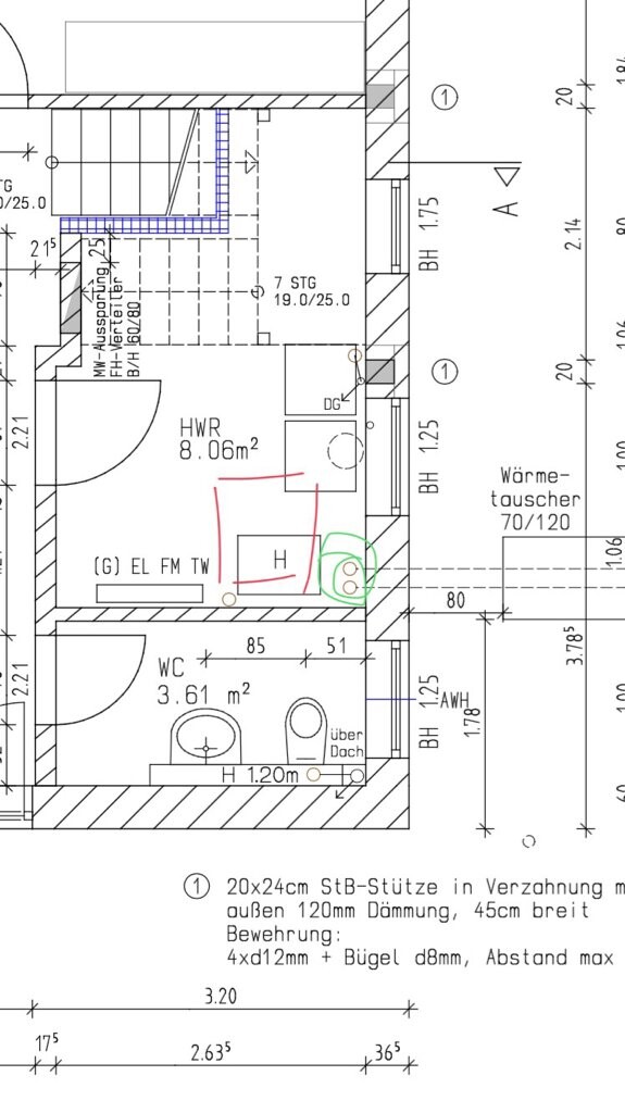

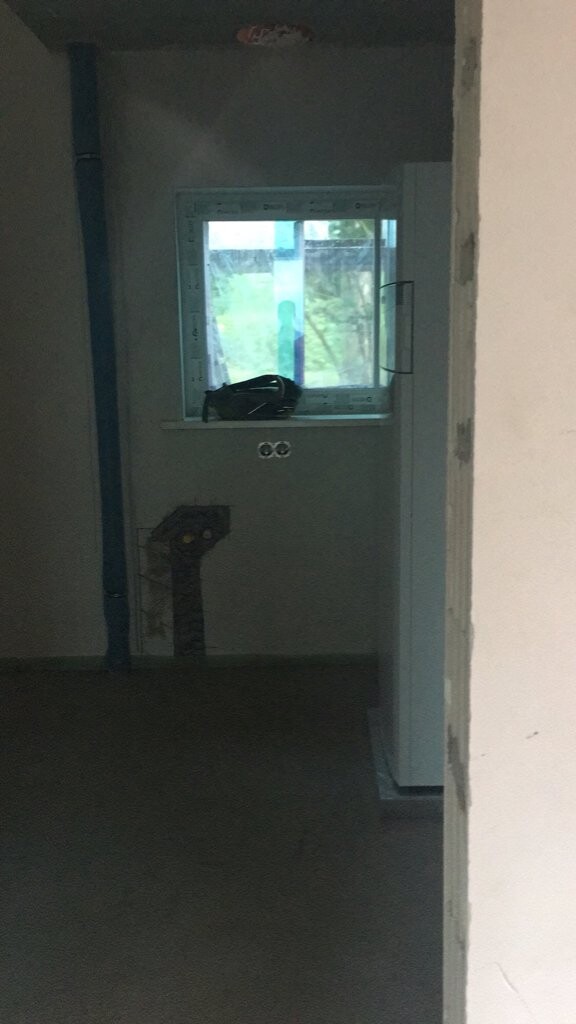

Leider stimmen deren Maße nicht mit denen der Planung überein. Somit verdeckt die Heizung nun nicht nur das Fenster zum Teil, sondern dieses lässt sich auch nicht vollständig öffnen.
Nach Planung steht die Heizung so, dass zum Fenster ausreichend Platz ist.
Der Bauleiter hat die Planung, die Ausschreibung erstellt und uns zur Unterschrift vorgelegt, wir haben die Heizung beauftragt.
Nun stellt sich eben heraus, dass es nicht passt.
Der Bauleiter verweist darauf, dass seine Zeichnung nur schematisch ist.

Die Heizung steht in der hinteren rechten Ecke schräg vor dem Fenster mit einem Abstand von ca. 70 cm zur Außenwand. Neben der Heizung in Richtung Fenster sind ein Ausdehnungsgefäß und eine Befüllstation für das Außenmodul installiert.
Würde man dies an einen anderen Standort umverlegen, könnte man die Heizung, so es überhaupt möglich ist, drehen und direkt an die Außenwand stellen. (Platz genug wäre theoretisch. Die Heizung misst eine Breite von 70 cm, Raum sind 80 cm.
Geht das überhaupt? Kann man diese beiden Elemente, Ausdehnungsgefäß und Befüllstation verlagern?

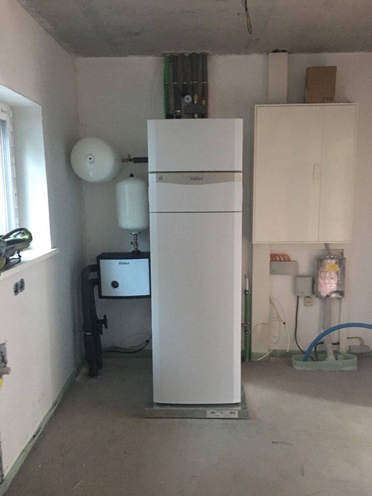

Anbei mal unsere Planung, rot eingezeichnet ist der jetzige Standort der Heizung, im grünen Kreis sind Ausdehnungsbehalter etc.

Meiner meinung ja. Das ist keine Ausführungsplanung.
Drehen von heizungen sind immer so ne Sache. Manchmal gibt es definierte Arbeitsräume links/rechts neben den Geräten die eingehalten werden müssen. Auch Abstände nach hinten etc. spielen da eine Rolle. Meist hat der Hersteller im Installationshandbuch angaben dazu.
Dagegen ist die Position der Auffüllstation bzw. des Außdehnungsgefäß flexibler.
Dein Foto von der Situation ist übrigens nicht wirklich hilfreich.
Was ist das für eine Heizung?

Vaillant Set 4.47 fexoCOMPACT VWF 88/4 mit aroCOLLECT Luft/Wasser
