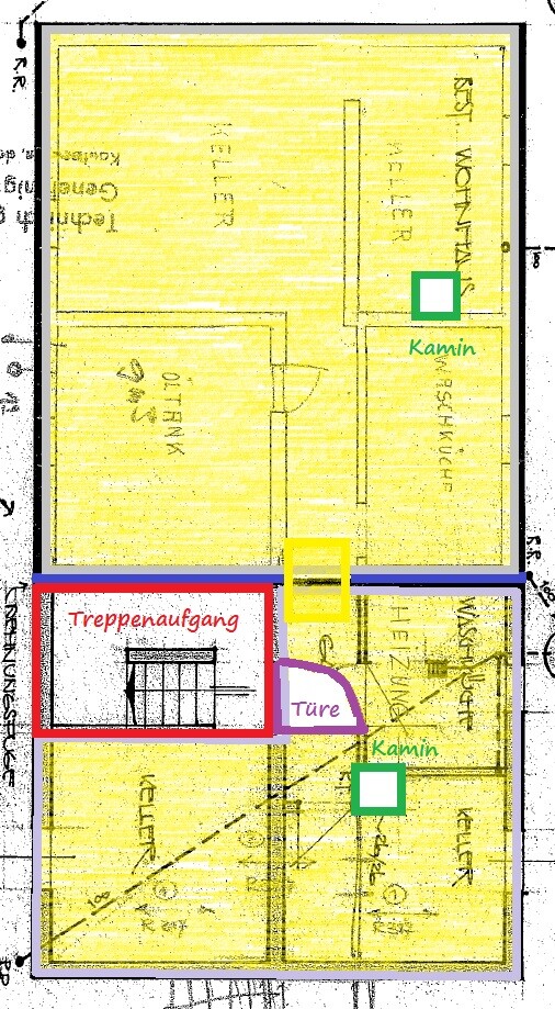

DAs unter der Türe halte ich auch für weniger kritisch. Eine Kältebrücke könnte es sein aber ob die dann so umfassend sein wird das es Probleme geben könnte bezweifle ich.
Besser wäre natürlich auch da dämmen, Vielleicht lässt sich die Türe ja ein wenig kürzen oder ähnlich.
Ich würde jedenfalls auch da dämmen wollen.

Hi, genau das Gleiche habe ich auch gemacht vor kurzem. Bzgl Dampfbremse wurde alles gesagt. Ich habe allerdings 2 x 120mm über kreuz gelegt um Wärmebrücken zu vermeiden. Der Türbereich ist ärgerlich, aber nicht so wild. Trotzdem würde ich was improvisieren.

Anbei noch eine kleine Skizze, wie der Dachboden aussieht.
Hier seht ihr den Treppenaufgang und die Türe, mit der Fläche die nicht gedämmt werden kann.
Alles was Gelb ist, kann ich dämmen.
Wenn noch jemand Tipps oder eine Meinung zu meinen Fragen hat, immer her damit.

Grundriss eines Hauses mit Treppen, Türen und Kamin; farblich markierte Bereiche.
