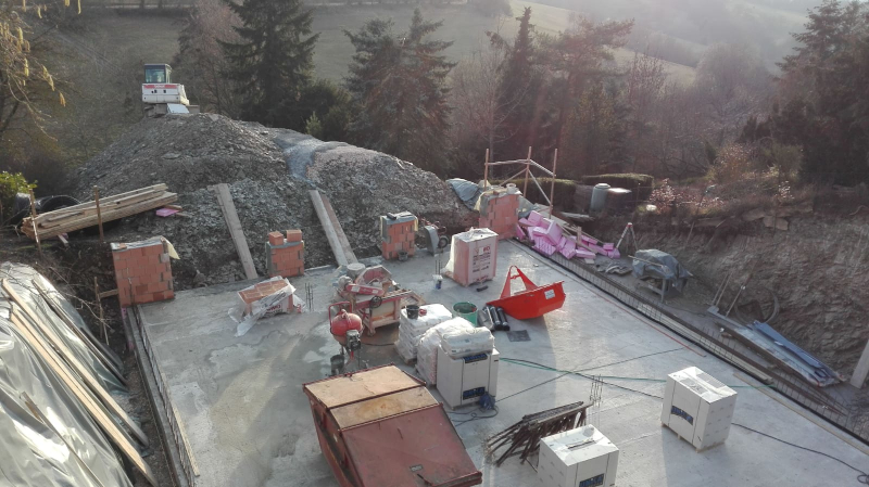

Gestern standen dann schon die ersten Mauern.
PS: Der Erdbauer hat gestern den Bagger umgeparkt. Ich hoffe der verselbständigt sich nicht.
Baustelle auf Hang mit Kies, Ziegeln, Dämmplatten, Betonboden und Baugeräten.
haydee19.02.19 09:24
höhenangst darf man da nicht haben

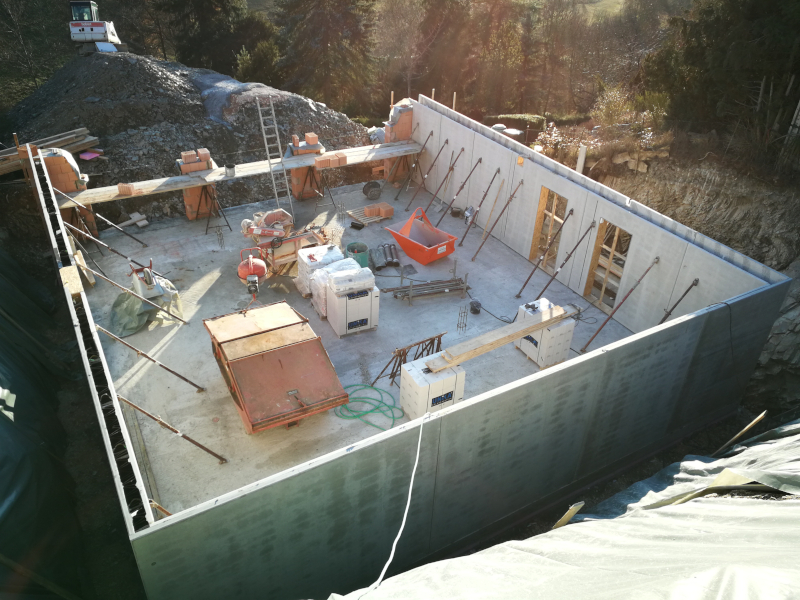

Ich habe ja immer etwas Muffensausen ab 1m Höhe . Die Leiter runter zu klettern erfordert von mir größten Mut. In den Bagger würden mich selbst die berühmten 10 Pferde mich bringen.
Betonwände wurden gestellt. Schade dass das die KZ sind. Sonst hätten wir die Betonoberfläche gelassen (also ohne Putz, Tapete oder sonstigem).
Baugrube mit Betonfundamentwänden, Baustellengeräten, Baumaterialien und Werkzeugen.
haydee20.02.19 09:10
kommt noch Isolierung darauf?
Unsere Hangseitige Betonwand wurde von Innen noch isoliert.
Kommt mir bekannt vor. Glaube in die Baugrube wäre ich nicht reingegangen.
Die Verputzer haben mir extra eine mobile Treppe reingebaut, sonst hätte ich nicht zur Estrichtrocknung Lüften können. Ich komme nicht per Leiter in einen anderen Stock.
sichtbeton8222.02.19 06:44

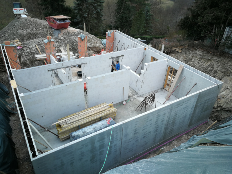

Isolierung kommt noch darauf! Erst (bspw.) Schwarzspachtelung zur Aufklebung der Dämmung. Als Dämmung außen 120mm extrudierte Polystyrol-Hartschaumplatten.
Die Schallpläne für die Außentreppe sind nun auch fertig. Bald hat sich der Zugang mittels Leiter dann erübrigt.
